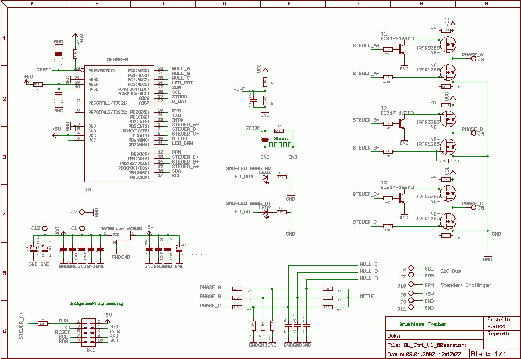

Ich wills nochmal anders versuchen:
Normalerweise gibts nen Haufen an Beispielen für ne Brushless Controll
im Netz..allerdings nur, wenn man dabei auf ATmega8/ATmega168 etc
zurückgreift... :(
Ich häng da mal so nen standart Beispiel mit nem ATmega8 an - Atmel
sagt, man könnte da auf externe Bauteile verzichten, wenn man ATmega16M1
einsetzt...welche zum Beispiel?
Der ATmega16M1 ist aber doch extra für sowas gemacht worden oder??Woran
liegt das, dass den niemand benutzen will?
Gibts irgendwo Beispielprojekte, in denen der ATmega16M1 tatsächlich für
ne BL_Ctrl verwendet wird?

OP #2624481
erstmal vielen Dank für das Feedback - hat mich schon ein wenig weiter
gebracht :)
also: ich hab den Auftrag bekommen, so ne Brushless Control mit nem
ATmega16M1 zu bauen (und zu programmieren)...leider bin ich gelernter
Maschinenbauer und hab um die Themen Elektrotechnik bzw Informatik immer
nen großen Bogen gemacht - und damit also im Moment ein mittelgroßes
Problem :(
kann also weder kleinere Brötchen backen noch auf nen anderen Controler
ausweichen..und ja ich weiß - wahrscheinlich hab ich da keine
Chance..aber ich wills wenigstens mal versuchen und nicht sofort
aufgeben :) Also nicht wundern, wenn ihr meine Fragen auch noch in
anderen Foren wieder findet :)
An den Chip komm ich also schonmal ohne weiteres ran..check!
Jetzt fehlt mir (NUR :D ) noch ne Hardware- bzw. ne Softwarelösung!!
hab mich die letzten Tage sehr mit dem Datasheet beschäftigt, aber muss
leider gestehen da nur wenig mit anfangen zu können..weil ich eben echt
keine Ahnung habe..
ich hab mir gedacht ich bleib eben hardware-mäßig erstmal ganz hart an
dem was ich im Beispiel gepostet hab, und versuch da erstmal die Pins
vernünftig zu belegen..
Wenn ich das richtig verstehe, dann hat der ATmega16M1 so nen tollen
Power Stage Controler (PSC) mit dem man wohl die Endstufe richtig gut
ansteuern kann (im Beispiel also die Ausgänge die mit STEUER_A+/- bis
STEUER_C+/- beschriftet sind)...das sind 6 Stück und der ATmega16M1 hat
auch 6 von diesen PSCOUT Ausgängen...würde also passen - lieg ich da
denn schonmal richtig?
Wenn das stimmen sollte, müsste ich noch irgendwie raus  bekommen, wo
ich am schlausten mit dem Feedback aus den Spulen hin muss (also NULL_A
bis NULL_C)...und dem Vergleichswert (also hier MITTEL)..
nehm ich für das Feedback die Analog Comparatoren? Wenn ja welche -
positiv oder negativ? Wofür sind dann die PSCIN Eingänge?
Oder besser: Kann mir einer verraten wie ich mir diese PowerStageControl
vorstellen muss? Wie kann man damit arbeiten? So ne Art Prinzip-skizze
für ultra-doofe würde mir an dieser Stelle schon viel bringen -
beschäftige mich zwar seit Tagen damit, aber das ist glaub ich nur n
Tropfen auf dem heißen Stein...
#2625027
Aiaiaia, wie viel Zeit hast du denn dafür? Letztendlich sind die AVRs
sehr einfach zu verstehen, wenn ich dir mal logisches Denkvermögen
unterstellen darf.
Der PSC ist letztlich nichts anderes als ein aufgebohrter timer wie man
sie von den standart AVRs her kennt. Grundlagen zu PWM und AVR timern
findest du unter AVR-Tutorial: PWM Wenn du das durch und verstanden
hast ist der Schritt richtung PSC nicht mehr weit.
Ich greife das jetzt mal vor. Der PSC ist also nichts weiter als ein
timer mit einigen zusatz features. Das heißt er hat ein counter Register
und eine Anzahl counter compare Register. Neu ist bei diesem hardware
Modul, dass sich insgesammt 6 compare Register auf einen counter
beziehen und nicht wie bissher nur 3. Man kann also 3 komplette
Halbbrücken mit der PSC ansteuern.
Außerdem gibt es optional getrente Register für das Ein- und das
Ausschalten eines PSCOUT pins. Durch das Trennen der beiden Flanken
lässt sich so ein deadband erzeugen in dem keiner der beiden
Transistoren durchgesteuert wird.
Das sind so die wichtigsten Neuerungen. Alles ander ist für einen
Neueinsteiger sowieso uninteressant.
Thor
