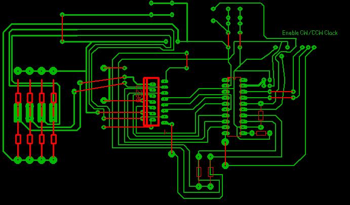

Hallo liebe Leute
Ich bin nun schon seit einiger Zeit daran ne Platine zur
Schrittmotorsteuerung zu entwerfen, und es klappt leider einfach nicht.
Deshalb würde ich euch bitten mal über meine Platine rüberzuschauen und
zu sagen ob ihr da offensichtliche Fehler findet.
Auf den angehängten Bildern sind Brücken Rot bzw. gelb markiert. Die
werte musste ich leider von Hand reinschreiben, sind aber von der
Roboternetzseite übernommen.
http://www.rn-wissen.de/index.php/Schrittmotoren
Hoffe ihr könnt mir helfen:)
Liebe Grüsse

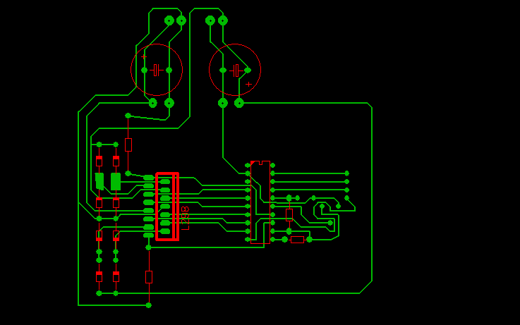

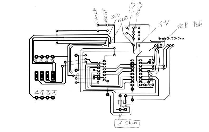

Hi Leute
ich konnts nicht lassen und habe jetzt anhand der Platinen im anderen
Thread noch einmal eine Platine entworfen.
Sie ist nicht schön, aber ich wüsste einfach gerne ob sie im Prinzip
korrekt ist, also wenn einer von euch sie nochmals kurz anschauen
könnte:)
Liebe Grüsse!

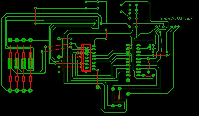

Bitte! sagt mir doch was falsch ist!
Ich seh ja ein, dass die Platine nicht wirklich gut designed ist, aber
es nimmt mich wunder ob sie im Prinzip in Ordnung wäre bzw.
funktionieren würde.
Liebe Grüsse
Wenn du da mit dem Ohmmeter nachmisst, sind sicher überall Verbindungen.
Aber mit dem Messgerät ist der Prüfstrom 1. Gleichstrom und 2. nur ein
paar uA.
Was falsch ist, ist einfach zu sagen:
1. ungünstige Leitungsführung (Stichworte: Versorgung, Masse, Ströme)
2. untaugliche Leitungsquerschnitte/Leiterbahnbreiten
3. keine Entkopplung am L297 (100nF direkt an Pins 2+12)
4. keine Entkopplung am L298 (Kondensatoren wirkungslos wegen 1.)
Warum es falsch ist, das kannst du dir mal überlegen...
Als Tipp: schau mal nach und versuch zu verstehen, wie ANDERE das
gemacht haben. AppNotes und Layoutvorschläge vom Hersteller sind da
immer ein guter Startpunkt. Denn du hast Glück und bist nicht der Erste,
der so eine Endstufe bastelt.
> Die werte musste ich leider von Hand reinschreiben, sind aber von der
Da sind noch ein paar 100nF Kondensatoren mit eingezeichnet, die dienen
der angesprochenen Entkopplung...
Kurz: du darfst von einer Schaltung nicht nur das übernehmen, was du
verstehst. Sondern du mußt versuchen, das zu verstehen, was in der
Schaltung ist...

Mir ist völlig unklar, was die beiden dicken Cs sollen bzw. warum deren
Gnds nicht verbunden sind. Warum gehen nur 4 Dioden auf den rechten?
Auf jeden Fall sind die beiden Dioden links unten falsch rum drin.
Statt der Dioden kannst Du einen L6510 verwenden, gibts bei Reichelt.
Die Platine ist fast nicht einseitig machbar, wenn man es richtig machen
will. Mein Vorschlag: die Powerleitungen auf der Platine machen, die
Steuerleitungen zwischen 297 und 298 fädeln (CuL / Fädeldraht).
ICs so anordnen, dass die Leitungen kurz sind.
Die Powerleitungen so gerade, dick und kurz machen wie möglich.
Jeder Knick stellt eine Spule mit einer 8tel Windung dar (parasitäre
Induktivität).
Die Sense-Rs müssen lo-inductive sein, also keine gewendelten
Drahtwiderstände.
Steht alles im Datenblatt.
Aber beachten: der L298 ist 25 Jahre alt, da gibt es inzwischen deutlich
besseres, das ohne Kühlkörper auskommt.
Die Platine im Robo-Netz ist käuflich erwerbbar, Du sparst Dir eine
Menge Ärger.
