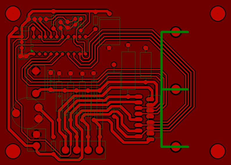

hallo zusammen,
da ich nur eine seitige platine habe möchte ich die ganze leiterbahnen
nur auf eine Seite verbinden.geht es überhaupt
danke
Ja geht, ich würde aber den Bottom Layer benutzen bei einseitigen
Platinen.
von sahra (Gast)

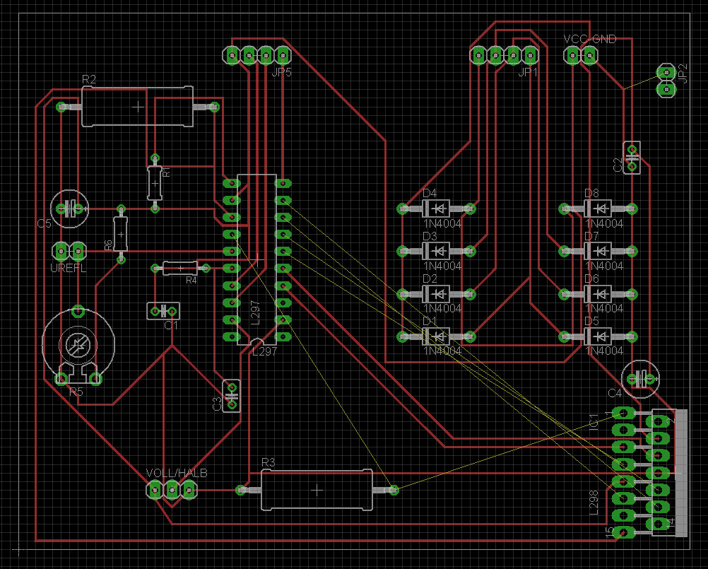

danke ich habe es auf Bottom geändert aber bei mir bleiben immer 5, 6
Leiterbahnen die nicht geroutet sind. ich poste mal mein datei.
danke
von karadur (Gast)
Hallo
ich würde die Leiterbahnen mit Leistung dicker machen. Deine
Kondensatoren C2 und C4 haben so kaum Wirkung. Kurze Wege zum Chip.
Ansonsten setze Widerstände dorthin wo du Drahtbrücken brauchst. Wenn du
C4 180 Grad drehst kommst du schon besser klar.
von Karl H. (kbuchegg)
> danke
Schalt den Autorouter ab.
Und wenn es dir von Hand nicht gelingt alle Bahnen einseitig
hinzubekommen, dann bau eben ein paar Brücken ein. Sooo ein Beinbruch
ist das auch wieder nicht. Mit der Zeit wirst du besser werden und auch
die Geduld entwickeln nach Möglichkeiten zu suchen, Bahnen so zur Seite
zu schieben, dass du dir den Platz für andere Bahnen nicht verbaust,
bzw. verbauten Platz frei zu bekommen.

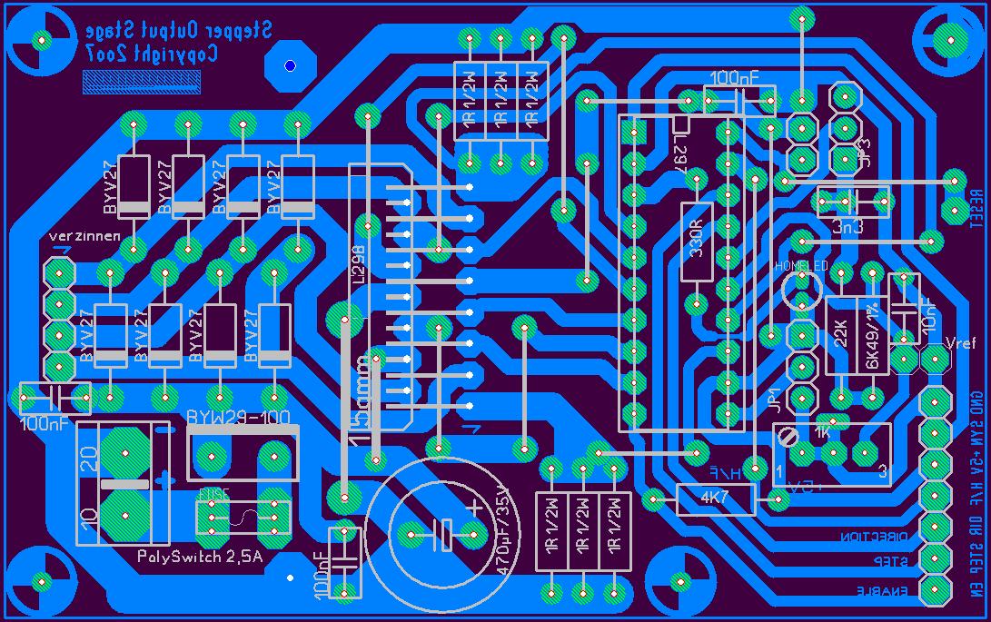

von me (Gast)
meine mussten besonders klein werden :-)
Anbei nur ein "Vorschlag" (SPrint)
Als Anschlussterminals würde ich aber heute Schraubklemmen im 2,54 x 2
Raster nehmen.
von Andreas G. (Gast)
Moin,
ich hab jetzt nur das erste Bild gesehen und bin der Meinung da stimmt
was nicht beim Widerstand R4, da geht ja die Leiterbahn einfach
weiter...das soll doch nicht so sein, bestimmt nicht g.
Sonst ist alles gesagt: Brücken verwenden, Leiterbahnen breiter
dimensionieren.
Bye bye
Andi

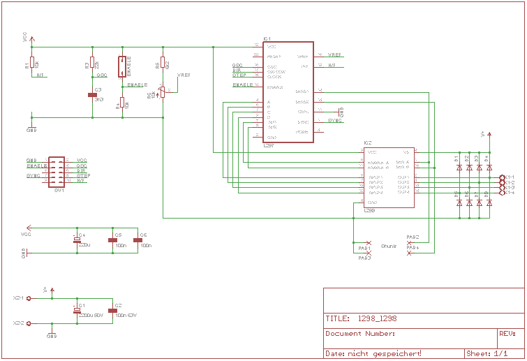

von Daniel R. (h3po)
Ich hänge mich hier mal dran da das Problem ja noch nicht wirklich
gelöst ist.
Als Vorwort: Ich habe mich überhaupt nur für die L297+L298 Kombi
entschieden, weil ich bei den einschlägigen Versandhändlern (Reichelt,
Conrad, Farnell, Bürklin, Pollin) keine bessere und günstigere Variante
für Controller und Driver gefunden habe. Am liebsten wäre mir ein smd
Controller und externe Mosfets, aber da fangen die Bauteile erst bei 10€
an. Das ganze mit µC zu machen wäre natürlich auch möglich, aber ich
fürchte eine vernünftige Implemetierung der Stromregelung überfordert
dann meine Programmierkenntnisse (ein bisschen PIC und AVR) und die
Ressourcen der meisten kleinen Controller.
Jetzt versuche ich grade eine einseitige Platine hinzubekommen, bei der
das Kühlkonzept noch vernünftig ist. Ich konnte bisher noch kein
einseitiges Layout finden, wo der L298 entweder am Rand oder so auf der
Platine platziert ist, dass man dort noch einen Kühlkörper unterbringen
kann.
Dafür habe ich keine andere Lösung gefunden, als das Terminal vom L298
in Richtung des L297 zeigen zu lassen (anders passen die ganzen
Steuerleitungen nicht) und einen L-Lühlkörper von Reichelt zu nehmen der
dann nach Links über die flachen Bauteile ragt. Wenn die Platine so
schmal bleiben soll bedeutet das, der Wannenstecker, der Jumper und das
Poti sind genau unter dem Rand vom KüKö, also schlecht zu erreichen.
Link zum KüKö:
http://www.reichelt.de/Leistungs-Kuehlkoerper/V-PR233-94-M3/index.html?;ACTION=3;LA=2;ARTICLE=35381;GROUPID=3382;SID=32@TUgM-38AAAIAAHCCJK1100ca6667a2c040efa8e051d96ad07b
Im Anhang ist mein Schaltplan und ein Screenshot vom Layout. Der Rahmen
entspricht 3"x4" und Rechts habe ich vor, die Terminals für die Motoren
durch die Rückwand des Gehäuses ragen zu lassen.
Für die Sense-Widerstände habe ich bloß Wirepads eingebaut, da je nach
Bauform und Kühlkörper wohl sehr verschiedene Abstände zustandekommen.
Ansonsten stört mich noch, dass ausgerechnet die Motorspannung, Ground,
die Sense-Leitungen und Vref als Drahtverbindung eingeplant sind. Ich
denke, genau bei den Leitungen ist es etwas kritischer mit Störungen,
oder?
Fällt jemandem eine Möglichkeit zur Verbesserung ein?

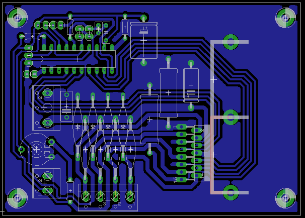

von ww (Gast)
hier mal mein schnell zusammengewürfelter Versuch. Schaltung ist leicht
aufpoliert aber einseitig geroutet und der Kühlkörper zeigt zum Rand der
Platine.

von ww (Gast)
Klar sind die Eagle-Files verfügbar. Aber gemach, das ist nur eine
Demonstration, wenn man die Platine wirklich einsetzen wollte, müssten
noch DRC-Check und weitere Prüfungen gemacht werden. Bekomme ich die
Bauteile in genau der Bauform auch ? Passen die Stecker denn noch neben
die Bauteile? Wird es dem Elko neben dem Kühlkörper denn nicht warm?
Stimmt die Schaltung denn überhaupt? So was alles halt. Da habe ich auch
noch gar nicht überlegt, dass das IC-Gespann heute nicht mehr zeitgemäß
ist. Die fummeligen einreihigen Pinheader möchte ich vielleicht auch
nicht ernsthaft haben, und, und, und...

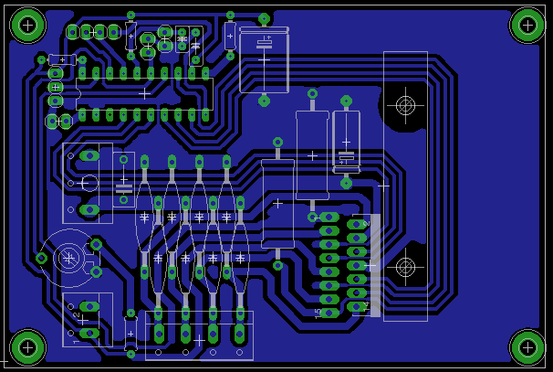

Ich habe aber trotzdem mal eine zweite Variante gemacht und dabei
versucht, die filigrane Durchführung durch den L298 etwas zu
entschärfen. Schon habe ich eine Drahtbrücke drin, tsss. Dafür ist das
Ganze aber auch im Tonertransferverfahren vermutlich besser zu
handhaben.

von Yast (Gast)
habe es mal in Sprint Layout umgesetzt,
könnt ihr nochmal gucken obs alles ok ist?
danke....
wenn ok ist, dann lade ich noch die sprint-dateien hoch.
von MaWin (Gast)
Es gibt genügend Leiterbahnen die zwischen 2 Pads durchgehen,
die eines der Pads zumindest optisch berühren,
also elektrisch einen Kurzschluss ergeben würden.
Aber ob das nur die miese Ausgabe von dem Programm
ist, oder tatsächlich so auf der Platine wäre, ist
mit nicht bekannt.

bmp im Hintergrund besser auf Fehler vergleichen.
von Yast (Gast)
stimmt kommt jetzt...
wegen den pads und den bahnen, kann sein das manche etwas knapp sind,
wird noch überarbeitet, aber jetzt zuerst mal der derzeitige stand...
von Yast (Gast)
habs nochmal bearbeitet...denke jetzt is es gut.
von Yast (Gast)
achso daniel, kannst du den schaltplan nochmal hochauflösender posten,
so kann man nix lesen....
von Yast (Gast)
ok jetzt hab ichs entgültig,
habe den einen Anschluss raster 10 ??? gegen einen normalen 5er
gewechselt, dann gibts zwar ne Brücke aber das nehme ich an der Stelle
gerne in Kauf.
Weiter habe ich alle Bahnen der Last/Versorgung von 1,2mm auf 1,4mm
hochgesetzt.
weiter wurde noch ein oder zwei layoutfehler beseitigt.
kann ja mal einer ne Rückmeldung geben....
von ww (Gast)
Hallo nochmal,
jetzt liefere ich mal schnell die Beschriftung nach, ich hatte einige
Zeit nicht mehr reingeschaut. Dafür hat jetzt mein ca. 30 Jahre alter
Isel-Belichter eine moderne selbstprogrammierte Zeitschaltuhr.... Da
Eagle einigermaßen verbreitet ist, dachte ich mir nix dabei, die brd zu
posten, kann man ja dann einstellen. Ihr verwendet offenbar eher Sprint,
zu dem Programm kann ich nichts sagen, ich habe aber mal gegoogelt dazu,
das ist wohl eher ein Zeichenprogramm? Hmmm. Will ja niemandem was
einreden, aber so Sachen wie automatische Masseflächen und eben Design
Rules Check kann m.E. nur ein darauf spezialisiertes Programm zweckmäßig
durchführen. Übrigens, Yast, der 10er Anschlussblock sollte einen
Kunstgriff demonstrieren ähnlich wie die "falschen" Dioden, der Sinn von
det Janze ist einfach nur, etwas Platz für Leiterbahnen zu gewinnen.
Jetzt bin ich aber mal gespannt auf eure Boards, mal sehen, ob hardyf
den Ersten macht...

von DarkSu (Gast)
Kamm es sein das in der letzten Version des Layouts der Pin2 von JP4 in
der Luft hängt .. ???
Gruß DarkSu
PS: ist mir nur grad aufgefallen. Glaube der war vorher an Half/Full ???
