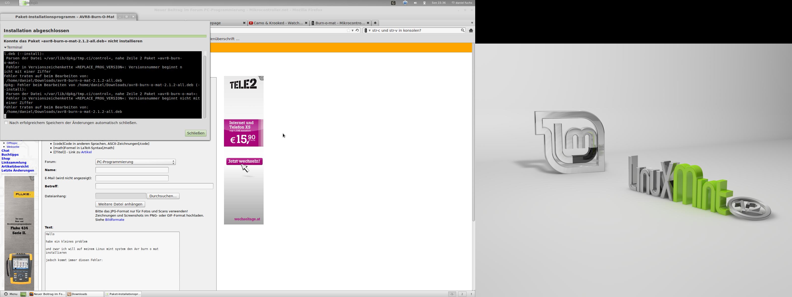

Hallo
habe ein kleines problem
und zwar ich will auf meinem Linux mint system den Avr burn o mat
installieren
jedoch kommt immer diesen Fehler: siehe bild
ich habe echt keine ahnung wo ich da die versions nummer ändern muss
hat jemand eine idee???
mfg
#2617676
Machs mal folgendermaßen:
Geh auf die Homepage ( http://avr8-burn-o-mat.aaabbb.de/ ) und lade dir
die .zip runter.
Die entpacken, doppelklick auf die start.sh und ausführen wählen.
Wenns nicht geht:
#1 Java installieren. Sollte in der Paketverwaltung zu finden sein
#2 die start.sh im Terminal ausführen und die Fehlermeldung hier
reinkopieren
PS: Avrdude musst du seperat installieren, ist auch in der
Paketverwaltung.
Damit der Burn-O-Mat funktioniert musst du noch den Pfad zur
avrdude.conf eintragen. Zumindest unter dem System hier (Ubuntu 12.04)
befindet sich die /etc/avrdude.conf
Bei avrdude location einfach nur "avrdude" reinschreiben, unter Linux
lassen sich Programme ja von überall starten.
Zum schreiben von Programmen brauchst du zusätzlich noch
 - avr-libc
 - gcc-avr
 - binutils-avr
Und halt noch nen guten Programmeditor, ich bevorzuge Geany.
