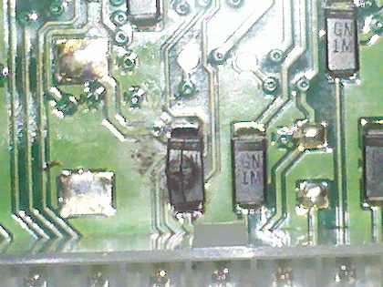

Hi zusammen wie entschlüssle ich Folgenden CODE
1. Zeile: GN
2. Zeile: 1M
Baugröße ca 2,5x5mm
und beim zweiten bauteil wird das noch swiriger denn hier ist das
gehäuse ziemlich zerstört! Ich weis nicht ob man aus den fragmenten
überhaupt rückschlüsse ziehen kann!
1. Zeile endet mit: ????032
2. Zeile: K?14??
Baugröße ca. 7x10mm
Gruß Yust

von Heiko P. (yustbeyourself)
Auf dem BILD 224 seht ihr ziemlich mittig den zu ersetzenden baustein
mit der bezeichnung GN1M, links die zei freien Lötpads verlangen nach
einem neuteil das alter verbrante seht ihr im Bild 725. Ich muss zugeben
die bilder sind nicht super aber ich habe gerade nur ein handy zur hand
ich werd heute abend mit der Normalen Digicam noch versuchen was
besseres zu liefern.
Hi also das ist ne anzeige für eine MALAGUTI XT125SM die ich für nen
freund versuche zu reparieren hat einer von eich so ein Teil (Ich kannte
die Marke bis heute morgen garnicht). Eventuell kann mir jemand auch bei
der suche nach der steckerbekegung helfen den im Deutschen und
Englischsprachigen raum find ich nix da es ein Italienischer hersteller
ist denke ich mit Italienisch kommt man weiter aber das kann ich nicht!
Danke Yust
Sieht nach Diode aus.  Vielleicht ein Clone der US1M?
Super Danke du hast recht ist ne DIODE ich versuchs einfach mal mit ner
IN4007 SMD ist zwar rund aber müsste passen.
Eventuell misst du erstmal eine der anderen Dioden aus, ob's nicht
aus Versehen eine Schottky-Diode ist (weniger Flussspannung bei
kleinen Strömen).
von hinz (Gast)
Könnte auch eine TVS sein.
Hatte ich auch in Erwägung gezogen, aber gleich 4 Stück davon auf
einem Board?
Außerdem müsste es dann auch mit der geplatzten Diode weiter
funktionieren.
von hinz (Gast)
> einem Board?
KFZ halt.
> funktionieren.
Ich hatte schon genug geplatzte mit Kurzschluss.
