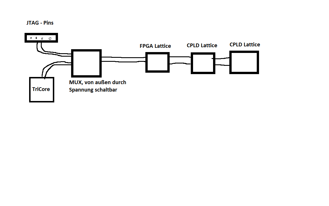

Hallo Zusammen, es sieht also so aus...
Der Infineon ist ein TriCore und die Idee ist, dass man entweder den
FPGA durch die 4 Physikalischen Pins über JTAG oder durch einen
Multiplexer umgeschalten eine JTAG verbindung zwischen µC und dem FPGA
aufbauen kann, so dass der Prozessor die Programmierung übernimmt.
Wenn das so wird wie wir das wollen.
Erschwerend kommt jedoch hinzu, dass die JTAG Chain, noch 2 CPLDs
beinhaltet.. siehe Bild.
Ich hoffe ich finde hier ein paar nützliche Tipps wie ich dieses Projekt
lösen kann.
Da im Verbauten zustand an die harten Pins nicht mehr zu kommen ist.

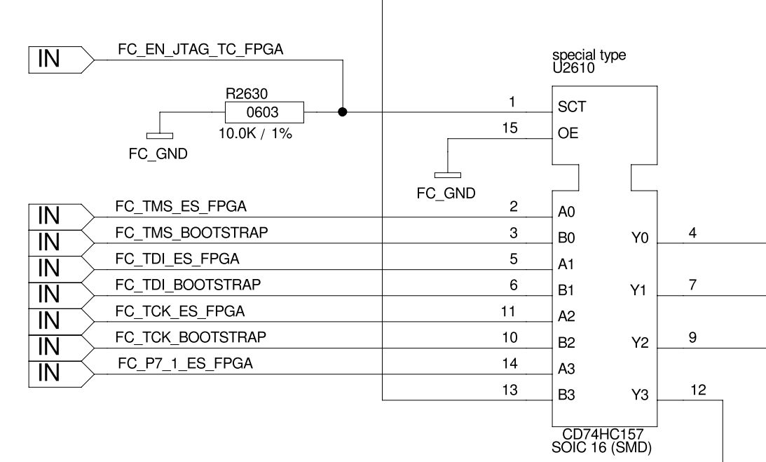

So dann mal Butter bei die Fische,
also der Mux ist in ein Baustein auf der Platine, der durch anlegen
einer Bootstrap Spannung entweder auf auf physikalische Pins schaltet,
dann kann das FPGA durch einen Programmer geflasht werden, klappt aber
nur, wenn die Platine nicht verbaut ist.
Wenn die Platine Verbaut ist, wird durch anlegen der Bootstrap spannung
der Mux umgeschaltet und die TriCore Pins bedienen dann die JTAG
Schnittstelle der FPGAs (so soll es werden). Die Hardware ist schon
komplett fertig, Bisher haben wir die mühe, dass die Platine jedesmal
beim neu flashen ausgebaut werden muss, dann geflasht, isolationstest
und wieder verbaut.
Soll sich aber ja durch das Projekt ändern.
Zu den TriCore Pins die Signale sind folgenden Pins zugewiesen...
TDI -> P7.0
TDO -> P7.1
TCK -> P7.2
TMS -> P7.3
So ich hoffe, ich bin Bernds ansprüchen gerecht geworden.
Ich komme selber mehr aus der Hardware / FPGA Schiene, bin also Embedded
nicht so bewandert, würde es aber trotzdem gerne schaffen.
Grüße und schon mal Danke und frohe Ostern!

Gast #2622763
nen Schaltplan hab ich jetzt zwar noch nicht gesehen, habe aber jetzt
verstanden, dass die Pins vom Tricore ordentlich angesteuert werden
können.
Die von LatticeUser genannte Lattice-Software solltest du dir jetzt mal
vornehmen und in die (bereits vorhandene?) Tricore-Software einbinden.
Ich bin mir (fast) sicher, dass Lattice sehr gut beschreibt wo überall
Änderungen vorgenommen werden müssen, LatticeUser hat ja auch schon
gesagt wo man was machen muss.
Compiliert dat Dingens ordentlich? Habt ihr evtl. die Möglichkeit
in-circuit zu debuggen? Single-Step usw. kann sehr nützlich sein.
Außerdem brauchst du nun ein SVF oder embedded SVF-File. Da ihr eh
Lattice benutzt bietet es sich an ein solches File mit dem
ispVM-Programm vom Lattice zu erstellen. Habe gehört es gibt nun auch
noch ein neueres Programmierprogramm von Lattice, kenne dieses
persönlich aber noch nicht. In ispVM benötigst du BSDL-Files von allen
Devices die zwar in der JTAG-Chain sind, die du aber NICHT ansprechen
möchtest. Mit diesen BSDL-Files und dem zu programmierenden FPGA Bitfile
(JEDEC-format) solltest du (habs selber noch nicht bei ispVM
ausprobiert) ispVM mittteilen können wie die JTAG-Chain aussieht. Dann
SVF-File erstellen.
Und dieses SVF muss jetzt auch noch in dein Device kommen. Du wolltest
das ja über CAN machen. In die Tricode-Software muss also noch ein
entsprechender Puffer rein der das SVF-File aufnimmt. Wenn es nicht ganz
rein passt, dann ein Ringpuffer, der immer nur einen Teil aufnimmt und
dann Stück für Stück Teile nachlädt. Vielleicht kannst du das in einer
SD-Card ablegen? Ist eure HW schon komplett fertig?
