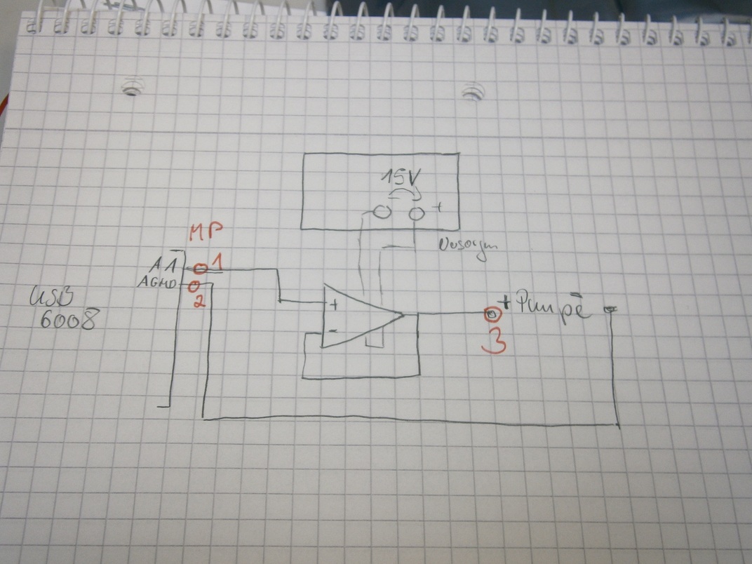

Hallo habe folgendes Problem ich möchte mit einen NI USB 6008 Board,
eine kleine Micropumpe zur Druckreglung, regeln. Natürlich liefert das
Board nicht ausreichend Strom zur Versorgung der Pumpe weshalb ich einen
Invertierer (siehe Schaltung Foto) dazwischen gehängt habe. Nun Passiert
folgendes betreibe ich den Invertierer unbelastet messe ich zwischen
Messpunkt (In Zeichnung Rot markiert)  1 und 2 dieselbe Spannung wie
zwischen 3 und 2 (wie es ja auch sin sollte) hänge ich nun di e Pumpe
zwischen 2 und 3 Bricht die Spannung komplett zusammen. Und das obwohl
ich extra einen Leistungsstarken OPV gewählt habe
http://de.mouser.com/Search/ProductDetail.aspx?qs=wgAEGBTxy7kwEfaWl6Qfbw%3D%3D
Ich scheine hier einen grundsätzlichen Denkfehler zu haben falls mir
jemand auf die Sprünge helfen könnte wäre ich sehr Dankbar.

Lies mal was über Bildformate!
Wieviel Strom braucht die?
>http://de.mouser.com/Search/ProductDetail.aspx?qs=...
RCL richtig beschaltet?
Ausserdem braucht dein OPV eine Versorgungsspannung, die über/unter der
Ausgangsspannung liegt, siehe Datenblatt "INPUT VOLTAGE RANGE" und
"OUTPUT"
Wenn deine Pumpe nur ein paar Dutzend mA zieht und du nur unipolar
ansteuern willst, reicht ein popeliger LM358 + Ausgangsstransistor, dann
reichen auch unipolare +15V zur Versorgung.

Interessant waere was deine Pumpe an Strom benoetigt und bei welcher
Spannung.
Und wie gross der Anlufstrom ist.
Ich denke deine Verstaerker schalltet wegen Ueberlastung ab.

Also meine Pumpe benötigt bei 1 V rund 180mA der Anlaufstrom beträgt
380mA.Ich habe mich für diesen OPV entschieden da er einen Ausgangstrom
vom 2A liefert ich habe auch schon ander OPV`s benutz bei denen passiert
das selbe.
Bezüglich der Versorgungspannung der selbe Effekt tritt auch ein wenn
ich eine Ausgangspannung von 3 V habe da ich den OPv mit +15 und 0 V
versoge müsste das doch eigentlich im Range liegen

1) Ganz dumme Frage: Besteht zwischen Board und 15V-Netzteil ein
Massebezug? In deinem Plan fehlt der.
Edit: Hat MaWin schon gesagt.
2) (15V-1V)*0,18A=2.5W. Ohne Kühlkörper können da schon
Chip-Temperaturen von 160°C auftreten, welche den Übertemperaturschutz
des OpAmps auslösen.

Hmm bei der Kühlung dürfte es keine Probleme geben habe an der
Kühlkörpermontagevorrichtung auch einen Kühlkörper dran.
Zu Punkt 1 also das hatte ich bis jetzt nicht, verbinde ich jetzt
allerdings den GND vom Board  mit dem des Netzteils messe ich bei einer
Eingangsspannung von 2,5 V an den MP folgendes zw 1 und 3 messe ich -2,5
V zwischen 3 und 2 0,03V zwischen 1und 2 auch 0,03 V hierbei ist es egal
ob ich die Pumpe azwischen hänge oder nicht

> zw 1 und 3 messe ich -2,5 V
Klarer Fall von Messfehler,
Maschenregel muß in der Summe 0 ergeben.
