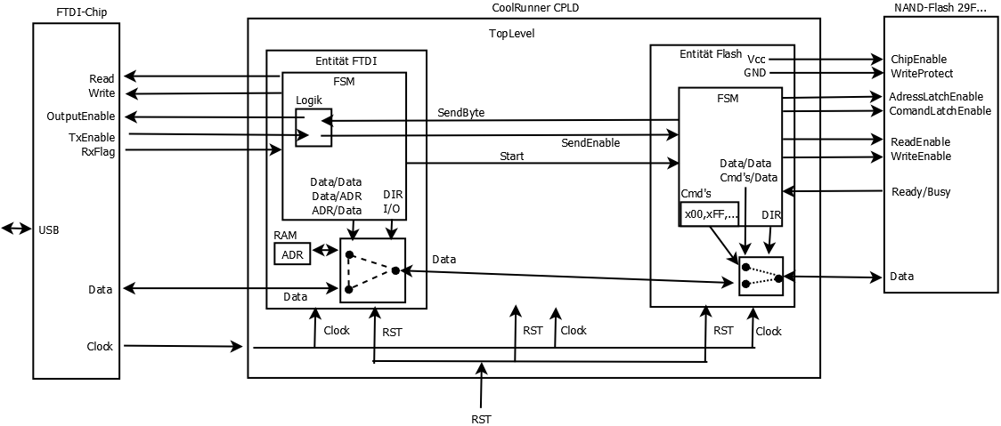

ich will an meinem Projekt mal üben, wie man das mit der Modularisierung
bei größeren Projekten so macht.
Ich hab hier gerade einen FTDI-FIFO und einen NAND-Flash die beide über
einen CoolRunner-II zusammengestrickt werden sollen.
Ich hätte das genz gerne so gemacht, daß in meiner Main-Entität
eigentlich nur noch der "Main-Controller" steckt. Der soll die Daten und
Steuerleitungen vom FTDI zum NAND-Flash und umgekehrt handeln.
Was ich ganz gerne hätte, wäre z.B. so eine Art Entität FTDI, die nur
noch einen bidirektionalen Datenbus und ein paar Steuerleitungen hat und
die ganzen SM's und auch die Connectivity zur Außenwelt in sich kapselt,
so daß der "Benutzer" von FTDI sich nicht mehr mit irgendwelchen
Strippen von und zum FTDI-Chip kümmern muß.
Bei meinen ersten Gehversuchen mit VHDL und dem FTDI war es idR. so, daß
ich eine einzige Entität hatte, deren Port die Strippen zur Außenwelt
waren. Sollten nun noch weitere Entitäten mit angeschlossen werden, habe
ich bisher die Liste verlängert, eine übergeordnete Entität erzeugt und
die hat dann die Kommunikation zur Außenwelt per ucf gemacht und zur
anderen Entität per select Anweisung usw.

Wie ist hier der richtige Design-Ansatz?

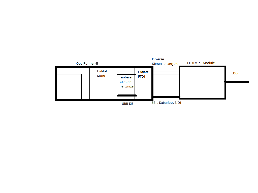

OP #2620098
Hi Duke,
um mit Deinen Worten zu sprechen:
Ich will eine Leiterplatte haben, die ins System rein nur das
liefert/braucht, was das System betrifft, nach hinten hin soll aber noch
ein anderes Modul rangepiekt werden können (z.B. FTDI).
Ich hab mal ein Bild davon gemacht. Es geht um die Entität FTDI. Die
soll zum Controller hin nur den (einen) 8Bit Datebbus haben, der evtl.
nur in Richtung Entität FTDI geht und noch ein paar Leitungen wie Ready
(FTDI Sendepuffer ist leer) oder Start (PC sagt es geht los) usw. Zum
FTDI-MiniModul selber sollen alle Leitungen gehen, die der FTDI so
braucht.
Wie gestalte ich das, daß derjenige, der die Entität FTDI instanziiert,
sich nicht mit den Leitungen zum MiniModul beschäftigen muß? Das soll
die Entität FTDI kapseln.
Ich seh mir jetzt mal Deine Links an...
Knut
Gast #2620129
Das geht nicht.
Um bei der Leiterplattenanalogie zu bleiben, da kannst du dem Layouter
auch nicht abnehmen sich um die Leitungen zum USB Anschluss zu kümmern,
selbst wenn das immer wieder das gleiche ist.
OP #2620166
Hab verstanden,
ich muß also alle Signale von und nach außen durch die Entität Main zu
den einzelnen Modulen durchschleifen. Richtig?
Sozusagen das gesamte Mainboard in die Top-Level-Entität quetschen.
Urrgghh...
Nunja, dafür muß ich mit VHDL die Gatter auch nicht mehr aus einzelnen
Transitoren zusammenlöten. Und die Röhrensockel können auch im Keller
bleiben... :-)
Knulli

Kannst Du uns mal ein Bild davon malen, welche Modularisierung Dir
bisher vorschwebt?
Duke
OP #2640418
>Woher kommen denn die Befehlscodesequenzen?
Die Befehlscode-Sequenz ist ein "Zusammenkleben" von Command-Bytes, die
aus der FSM generiert werden und ein paar Adressbytes, die vom FTDI per
USB empfangen werden (aber auch von der FSM gesendet werden sollen).
Zur Vereinfachung wollte ich aber in einem ersten Schritt alle Bytes per
FSM generieren lassen. Das würde im FTDI-Teil das Zwischenspeichern der
Adressbytes sparen.
Bleibt aber trotzdem im Flash-Teil die Umschalterei zwischen Data,
FTDI-Data, Commands und die Richtungsumkehr In bzw. Out, ggf. mit "Z".
Wenn ich das alles "draußen" lassen soll, bleibt nicht mehr viel, was
man in die Entität packen könnte.
