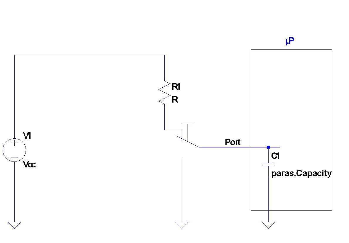

Was haltet ihr eigentlich von sowas.
Brauch IMHO keine Entprellung weil die Ladung während der Schaltzeit
immer gehalten wird. Brauch aber einen Umschalter und einen Draht mehr.
von Der Rächer der Transistormorde (Gast)
Zweiter Versuch, diesmal das jpg
von Εrnst B. (ernst)
==> Bildformate
Wow, du hast es geschafft, einen Taster an einen uC anzuschliessen.
auf eine persönliche Frage eine persönliche Antwort: nichts.
Ich versteh eines nicht.
Es gibt eine Softwarelösung, die nahezu perfekt ist. Warum versuchen
dann immer wieder Leute, statt dessen eine Hardware-Lösung zu
propagieren?
Ich kann ja verstehen, dass die Funktionsweise der ISR schwer zu
durchschauen ist. Ja, sie ist tricky. Aber das kann doch kein Grund
sein, sie nicht zu verwenden. Dieselben Leute die hier immer wieder
diese Lösung aus genau diesem Grund ablehnen (den ich verstehen kann),
hätten überhaupt keine Hemmungen einen malloc zu benutzen obwohl sie
auch keine Speicherverwaltung selbst schreiben könnten oder verstehen
würden wie dynamische Speicherverwaltung intern funktioniert. Betrachtet
das einfach als Black-Box, so wie die genauen Vorgänge beim
Parameterpassing in eine Funktion eine Black Box sind - die Werte kommen
irgendwie in den Zielvariablen an. Wie das genau funktioniert, darüber
haben sich andere den Kopf zerbrochen. Nur weil man hier ein Modul hat,
bei dem einen der Source-Code ins Auge springt, heißt das ja nicht, dass
man den Code nicht einfach als Block Box sehen kann. Wieviele der
Programmierer, die Aussteuerungsanzeigen bauen, haben den wirklich
verstanden wie eine FFT funktioniert und wie der Code arbeitet. Ich
denke, ich liege nicht allzufalsch, wenn ich sage: weniger als 30%. Die
anderen übernehmen den Code, einfach weil er funktioniert. Und das ist
ja auch gut so.
Boah, toll! Und was soll das jetzt? Nimm 'ne anständige Routine und
fertig. Habe selbst mal eine geproggt, mit Wiederholfunktion,
verschiedenen Geschwindigkeiten in Abhängigkeit der Drückdauer - das war
allerdings ein recht komplexer Zustandsautomat - nix 08/15.
Nimm Karl Heinz' Vorschlag an, der ist allemal besser als dein komisches
Bildchen.
Rächer
