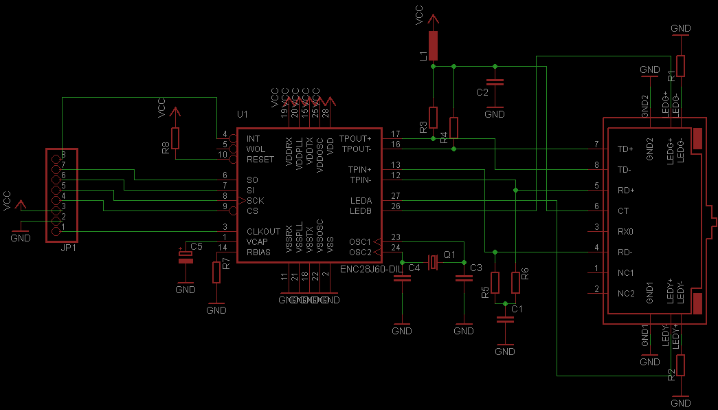

ENC28J60 Breakoutboard so OK?
Gast #2619342
Deine Western-RJ45-Buchse hat wohl einen ganz eigenen, von dir
entworfenen, Anschlußplan?
Die Kontakte 1+2+3+6 sind i.d.R. die welche fürs Netzwerk mit 100 MBit
zwingend notwendig wären.
Auch wenn du den Signalleitungen dann die richtigen Funktionen zuweist,
sobald die physiklaisch nicht an der richtigen Stelle ankommen, mußt du
wohl eine ganz eigene NW-Topologie dazu entwerfen.
Als kleine Hilfestellung ein gängiges Muster aus Bayern
http://www.pollin.de/shop/downloads/D810058B.PDF
hier einfach mal auf Seite 7 anschauen.

Michael P. schrieb:
> könnt ihr mal drüber schauen und mir sagen ob ich etwas falsch gemacht
> habe?
Den R8 brauchst du nicht, der ENC hat intern einen RESET-Generator.
Für R7 würde ich 2 Widerstände in Reihe vorsehen um den krummen Wert
2,32 KOhm für Rbias aus Standard-E-Reihen zu realisieren. (1,5 K in
Reihe mit 820 Ohm)
Für L1 reicht ein Ferrite-Bead und C2 sollte aus 2 Kondensatoren 1µ und
0,1µ bestehen.
CS sollte einen Pull-Up-Widerstand bekommen.
Jeder VCC-Pin des ENC sollte mindestens einen 0,1µ Kondensator bekommen.
Möglichst nah am jeweiligen Pin.

Michael P. schrieb:
> die RJ45 Buchse hab ich
> meiner entsprechend angeschlossen und das pining von der eagle lib nicht
> geändert
Kann funktionieren, aber besser wäre du weißt welche Buchse du verbauen
willst und schaust dir das Datenblatt, insbesondere das Pinning, dazu
genau an. Denkt daran, dass das eine Buchse mit integrierten Übertrager
sein muss. Nicht das du die Beere nachahmst ;).
Wie schon gesagt: R8 ist nicht notwendig. Siehe Datenblatt, Seite6,
Table 1-1: Legend Note 4: Pins have an internal weak pull-up to VDD.
Außerdem besitzt der ENC einen sogennten OST, einen Resetgenerator.
C2 sollte eine Kombination aus 1µF und 0,1µF sein und achte darauf, dass
du für C5 einen Kondensator mit niedrigem ESR nimmst. Am Besten einen
Kerko.

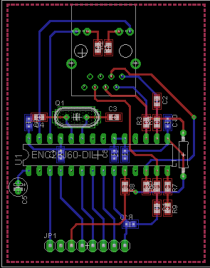

Gast #2621365
boah, gerade erst dein Routing angesehen....
Sorry, aber das ist Schrott.
Viel zu lange Wege für RX/TX.
Falsche Anordnung der Kondensatoren am Quarz.
Für alles nimmst du SMD, nur für C5 nicht? Gerade bei dem bietet es sich
an-->niedriger ESR
Setz die Kondensatoren vom Quarz direkt zwischen Quarz und ENC und
schließe sie direkt an den GND-Pin 22 an.
Dreh den ENC um 90° gegen Uhrzeiger, dann hast du kürzere Verbindungen
zwischen TPIN und TPOUT zur Buchse. Die 49,9 Ohm Widerstände kommen
zwischen ENC und Buchse. Bitte keine Durchkontaktierungen in die TPIN
und TPOUT-Leitungen.
