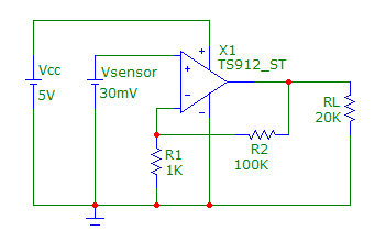

Hab mal eine Schaltung mit einem Rail-To-Rail OP zusammen geklickt . In
der Simulation funktionert es, hoffe auch auf dem Steckbrett :) Werd es
morgen mal ausprobieren ob ich damit Erfolg habe. Falls ihr
Verbesserungsvorschläge habt, nur raus damit.
