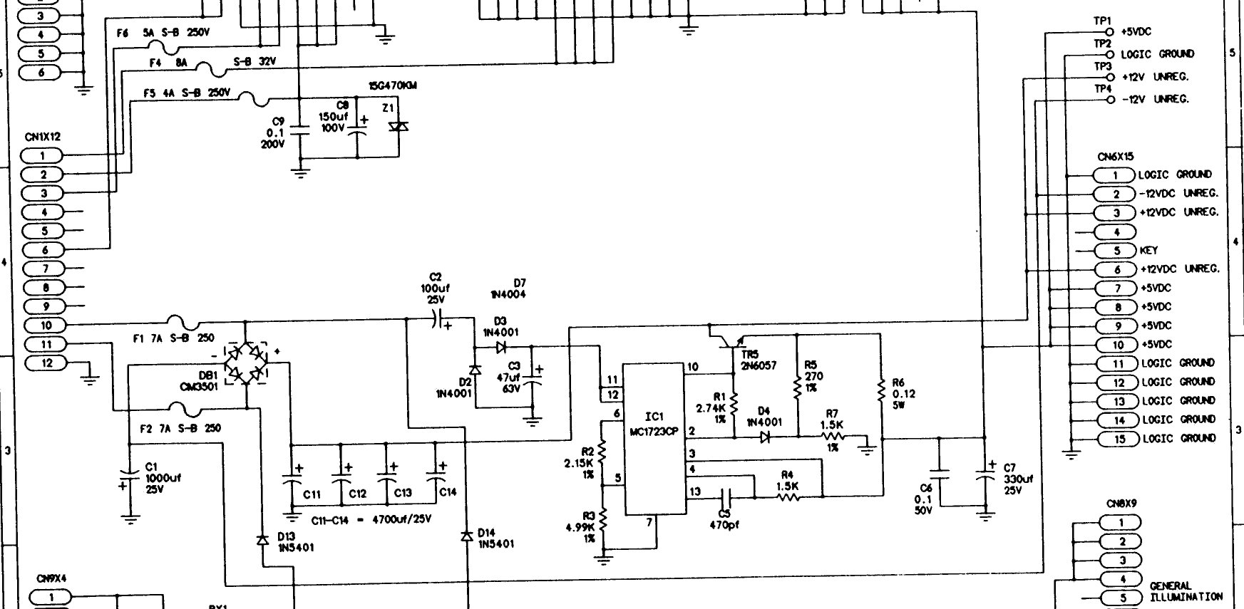

Hallo Allerseits,
ich bräuchte bitte ein bischen Hilfe bei der Reparatur eines
Liner-Spannungsreglers. Ich hoffe hier hat jemand etwas Erfahrung mit
dem LM723 und kann mich auf die richtige Spur bringen.
Das Problem ist, das die Ausgangsspannung unter Last bis unter 3 Volt
zusammenbricht.
Leerlauf: 5,03 V (so wie es sein soll)
Last circa 2A: etwa 4V
Last circa 3A: etwa 3V
Die Eingangsspannung (links Pin 10 & 11) habe ich ebenfalls gemessen,
die geht bei der starken Belastung um circa 2V runter (bei 22V im
Leerlauf).
Auf den als unreguliert bezeichneten Testpoints (ganz rechts oben)
konnte ich mit dem Oszi auch keine nennenswerte Welligkeit sehen, die
Kondensatoren und der Trafo scheiden als Ursache also wohl aus.
Vielen Dank schonmal im Voraus...
Grüße
Olaf
Gast #2619661
> Leerlauf).
C2, C3, D2, D3 bilden eine Villard- bzw. Delon-Spannungsverdopplung,
wenn ich das richtig sehe.
Könnte in dem Bereich was abgefault sein, beispielsweise C2?
Gast #2619692
Das was an den Pins 10 und 11 liegt ist nur die Versorgungsspannung für
den Regler.
Was macht die "echte" Eingangsspannung die durch den Regeltransistor
geschickt wird? Also das was an C11-C14 liegt. Ist der Gleichrichter in
Ordnung? Funktioniert der Widerstand für die Strombegrenzung (R6) noch?
Gast #2619753
Steigt die Spannung zwischen Pin2 und 3 auf rund 0,65V? Das würde
bedeuten, daß der LM723 beginnt herunterzuregeln.
Überprüfe mal alle Bauteile rechts vom LM723. Eventuell zeigt D4 eine
untypische Vorwärtsspannung und sollte ausgetauscht werden. Was macht
die 12V Spannung? Bricht die zusammen?
Gast #2619754
> die Dioden sind in Ordnung, die Cs rein optisch auch.
> Welche Spannungen hätte ich da etwa zu erwarten (bei 2x 11V Eingang)?
Der C2 ist doch im Betrieb ordentlich mit Verschiebeströmen beschäftigt.
Eben wegen der Delon-Sache, der hat mehr zu tun. Er schaufelt die halbe
Ladung Energie in die nachfolgende Schaltung, und verbrät die andere
Hälfte im Nichts, wie ein Schwerarbeiter. Anders als ein einfacher
Ladeelko. Das könnte ich mir sehr wohl gut vorstellen. Daher mein
Einwand. Optisch gut, bedeutet nichts. Besser mal durchmessen. Das
sollte schon mit Oszi in der Schaltung gehen, ohne was auszulöten.
OP #2619755
die geht von etwa etwa 19V Leerlauf auf etwas über 16V runter und hat
dabei dann eine Welligkeit von etwa 2V (mit'm Oszi gemessen).
> Ist der Gleichrichter in Ordnung?
Ja, bereits getauscht, war aber auch vorher noch ok nur die Lötstellen
waren "mäßig"...
Scheint so, mein Messgerät kann allerdings 0,12R nicht wirklich
auflösen, es zeigt 0,2R an, das aber auch bei kurzgeschlossenen
Meßstrippen ;-)

Gast #2619781
> Leerlauf).
Tausche den 723 aus. Er bringt wie es aussieht wegen eines internen
Defektes den nötigen Strom für die Ansteuerung von TR5 nicht mehr auf.
Etwas Widerstand vom Anschluß 10 zur Basis TR5 verringert die thermische
Belastung des 723 und läßt ihn länger leben.
