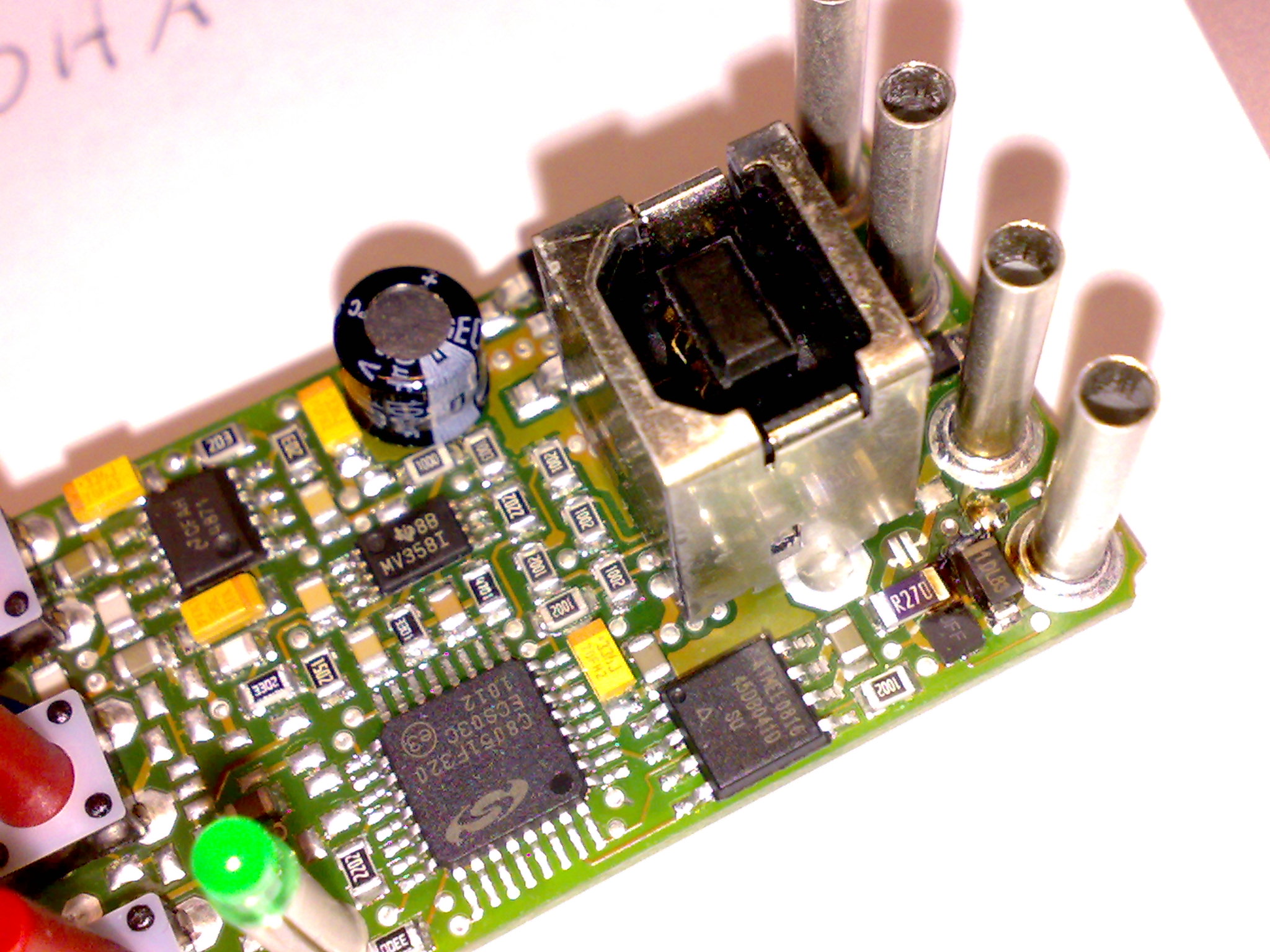

mein Sohn hat bei seinem Fischertechnik light+sound - Modul die
Stromversorgung an den Rechteck-/Blink-Ausgang angeschlossen.
Dabei hat sich anscheinend nur ein Bauteil mit dem Aufdruck "1DL83"
verabschiedet, da der Rest, d.h. der "sound"-Teil noch funktioniert.
Kann mir jemand sagen, wie/wo ich dieses Bauteil identifizieren kann?
(Im Bild rechts neben den Anschlüssen.)

von Hermann U. (Firma: www.pcb-devboards.de) (gera82)
Sieht aus nach einer Diode, Verpolungsschutz vielleicht?!
Hermann
von spess53 (Gast)
Hi
>Die direkte Suche nach 1DL83 hat natürlich nichts ergeben.
Baujahr weglassen:
http://www.reichelt.de/BY-BYX-EM-ER-Dioden/ES-1DL-SMD/index.html?ACTION=3&GROUPID=2989&ARTICLE=95402&SHOW=1&START=0&OFFSET=16&#av_tabdata
MfG Spess
von Bernd (Gast)
Wow, das ging ja fix.
Da hätte ich mich also nur genauer über SMD Aufdrucke informieren
müssen. Die 83 ist also das Baujahr?
Vielen Dank für die Identifizierung!
Gruß,
  Bernd
von spess53 (Gast)
Hi
Lt. Datenblatt Jahr/Monat.
MfG Spess
