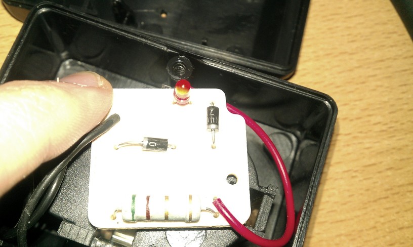

Kennt einer von euch die OBI Marke CMI? Die stellen ziemlich billigen
Ramsch her. Wie z.b. auch den Artikel um es geht: Ein CMI 18V
Akkuschrauber. Glaub ich hab da 35€ für bezahlt :D
Funktioniert auch einwandfrei. Nur aus dem Ladegerät werd ich nich ganz
schlau. Die rote Lade LED "dimmt" immer vor sich hin. Egal wie lange ich
lade. Der Akku wird geladen. Wie voll etc, weiß ich nich.
Gespeist wird der Kram von nem 24V Nt mit 9.6W auf der Sekundärseite.
Wie optimier ich das Teil, so das wenigstens die Lade LED mal was
vernünftiges anzeigt? Leider konnt ich keine besseren Bilder machen.
Viel zu sehen gibts allerdings ja eh nicht :D

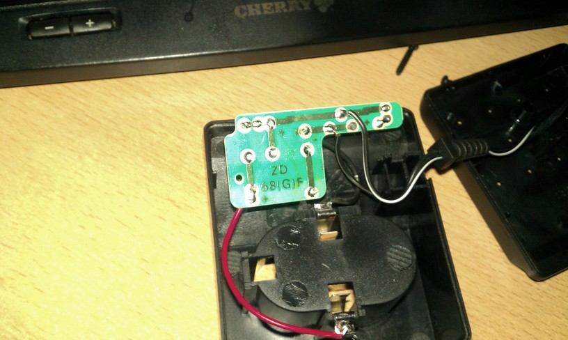

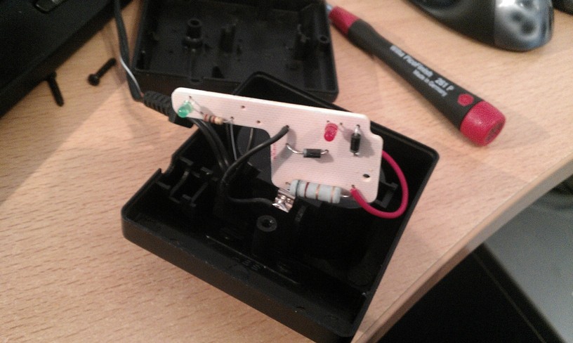

Was ist denn dein Ziel?
Hast du schon den Schaltplan aufgenommen?
Ich sehe dort nur zwei Dioden für den Gleichrichter (Trafo mit
Mittelabgriff?), einen Leistungswiderstand, zwei LEDs und einen
Widerstand. Da ist es sehr schwierig eine Volladungsdetektion zu
realisieren.
Deine Fotos sind übrigens richtig schlecht.

von Tim (Gast)
nene der Gleichrichter ist schon im vorgeschalteteb Trafo drinne. Ich
such nachher mal nach gescheiten Ladelektroniken im Netz und guck ma,
was die Langeweile so her gibt. Bei Erfolg veröffentliche ich die dann
hier :D
Bei meinem warn auch 2 Akkus dabei. Und ja, die Fotos sind schlecht. Die
Fokussierung vom Desire HD ist einfach sau schlecht (Erst Fokus ins
blaue und dann mit LED licht knippsen, sinnfrei hoch 10).

von Ernst (Gast)
Hallo!
Gibt es einen Schaltplan für dieses Bild?
LG
Ernst
von Bla (Gast)
Tu dir selbst einen Gefallen und schmeiss den Schrott weg. Der Schrauber
war schon vor fünf Jahren Murks, das wird über die Zeit nicht besser.
Auf der Platine ist nichts drauf was einen Schaltplan Wert wäre,
notfalls kannst du ihn selber anhand der Bilder in 10 Minuten aufnehmen.
