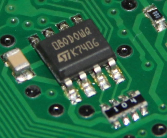

Ich habe mir ein gebrauchtes Kombiinstrument (PKW Tacho) gekauft, dort
ist ein "Chip", der u.a. den Kilometerstand hochzaehlt, die
Fahrgestellnr. gespeichert hat etc.
Will ich nun dieses Kombiinstrument in mein PKW einbauen, muss ich den
KM stand anpassen (einfach auf 0 setzen, wird danach automatisch durch
diverse andere Steuergeraete, auf den aktuellen Wert gesetzt) und die
Fahrgestellnummer anpassen.
Nun habe ich 2 Probleme
1. Den Chip scheint man fast nicht mehr zu bekommen, hat irgendwer ne
Ahnung, wo man soetwas vll. noch kriegen kann?
2. Wenn ich mich richtig informiert habe, kann ich all diese Dinge mit
einem Programmiergeraet aendern. Also alten Chip auslesen, im Speicher
die entsprechenden Stellen finden, anpassen und neuen Chip beschreiben.
Aber nun finde ich nur Geräte für > 200€ - ist das wirklich richtig so?
Tut es da kein 50,- Gerät?

Such mal nach STMicroelectronics M95080-DW3. Das ist ein SPI-EEPROM.
Dafür gibt's haufenweise Bastelanleitungen für Progammiergeräte (vor
allem aus der Premiere/D-Box - Zeit). Im einfachsten Fall sind das fünf
Kabel am Druckerport.
Kann aber sein, dass einfaches Löschen des EEPROMs (bzw auflöten eines
leeren) nicht ausreicht und zumindest eine Grundcodierung vom Hersteller
vorgenommen werden muss. Auf der Basis kann dann der Freundliche mit
seinem Diagnosetester die Adaptierung an das Fahrezeug vornehmen.

Kann ich Dir leider nicht genau sagen ob Du den D80D0WQ durch einen
M95080 ersetzen kannst. Habe lange Zeit in diesem Bereich nichts mehr
gemacht. Meine aber mich daran erinnern zu können, das der M95080
sogenannte incremental register hat. D.h. an der Stelle wo der km-Stand
steht können nur grösssere Werte einprogrammiert werden. Ein kleinerer
Wert für den km-Stand kann nicht so ohne weiteres geproggt werden.
Deshalb haben wir immer einen neuen M95080 eingebaut. Es gibt aber
mittlerweile auch "M95080-Ereaser".

Hm na ja ich würde wohl auch einfach einen neuen nehmen, die Eraser sind
doch sehr teuer.
Ich glaube ich hatte gestern auch irgendwo eine Seite gefunden, wo man
die D80D0WQ noch bekommt.
Mein Problem ist halt, dass ich irgendwas (nach Möglichkeit günstiges)
brauche, womit ich den alten EEPROM (oder besser einen korrekten aus der
Tachobaureihe) auslesen und den neuen EEPROM beschreiben kann

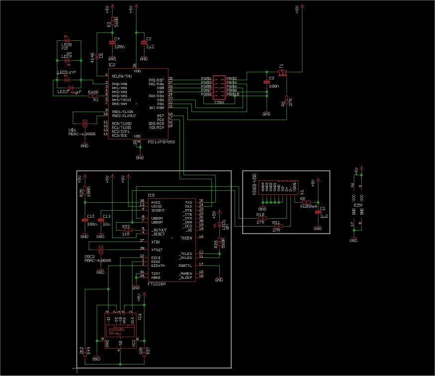

Nun, habe vor langer Zeit mal ein Progger + SW für solche EEPROMs
gebaut. Ist nicht viel Aufwand. Wenn Du möchtest kann ich Dir den
Schaltplan und SW zukommen lassen. Bin allerdings erst heute Abend
wieder zu Hause.

Drei Kabel an den Druckerport: Clock, Datenausgang, Dateneingang. Dann
die Lesebefehle so erzeugen, wie's im Datenblatt steht. Kann man von
Excel aus machen mit der DLL von Burkhard Kainka, oder über Visual
C/C++/C#/BASIC Express.
Du kannst sogar zwei Kippschalter und eine LED nehmen, die Taktfrequenz
darf bis 0 Hz runter gehen.
