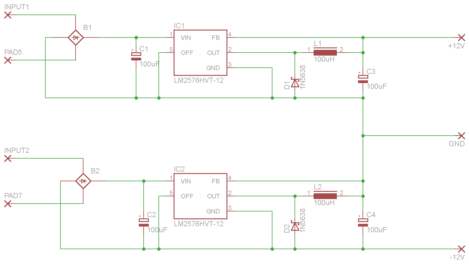

Hallo Jungs,
habe mal eine kurze Frage.
Ich habe hier noch einige LM2576HVT-12 herum fahren. Ich würde gerne
mach Datenblatt ein kleines Netzteil zusammenbauen, so daß ich +12V GND
und -12V
habe, geht es so ?
Thomas der Bastler schrieb:
> geht es so ?
Wenn die beiden Speisespannungseingänge links völlig galvanisch
entkoppelt sind, z.B. ein Trafo mit 2 gleichen separaten Wicklungen, was
oft handelsüblich ist, spricht doch nichts dagegen.
Wobei ich mir die Schaltungen zum LM2576 natürlich nicht anschaute. Da
gehe ich davon aus, daß du dies schon beherrschst.
> Ja es ist ein Trafo mit sep. Sek. Wicklungen.
> Die Beschaltungs ist nach Datenblatt
Gut.
Solche Schaltungen gibt es auch mit den alten L78xx/L79xx-Linearreglern.
Wenn die Eingangsschaltung schon eine gemeinsame Masse hat, muß man eben
je einen Positiv- und einen Negativregler verwenden, anders kann man 2
Positivregler verwenden.
Auf jeden Fall habe ich keinen Einwand, wenn du nicht die 2x12V als eine
einzelne 24V-Versorgung verwendest. Denn da muß man wieder betrachten,
was in Extremsituationen passieren kann, z.B. Ausgangskurzschluß. Beide
Schaltungen sind ja nicht haargenau exakt gleich in den
Ausgangsleistungen, besonders die Siebelkos nicht.
Im Prinzip ist das hier etwa so, als wenn man zwei Mignonzellen in Reihe
schaltet, und zwischen beiden Zellen die Masse abgreift. Ist eine Zelle
etwas beanspruchter und leerer als die andere, kann bei einem
Gesamtkurzschluß sich die schwächere Zelle völlig umpolen, in deinem
konkreten Fall einer der beiden Regler, was zum Schaden führt.
Also: Ran an die Sache.
