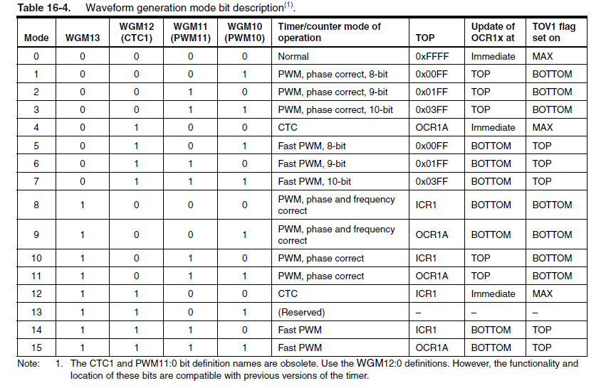

Ich würde gerne beim Atmega168 einen 16bit FastPWM laufen lassen.
Dazu habe ich folgendes paar Zeilen Geschrieben:
DDRB |= (1<<DDB1);
TCCR1A |= (1<<COM1A1) | (1<<WGM11) | (1<<WGM10);
TCCR1B |= (1<<WGM13) | (1<<WGM12) | (1<<CS11);
OCR1A = 30000;
Doch leider hat der Ausgangspin OC1A immer High...
Hat jemand eine Idee woran das liegen könnte?
Danke schonmal :)

Hi
Du hast Mode15 mit OCR1A als Top. Also ist OCR1B das Compare-Register
und OC1B der Ausgang.
MfG Spess

Hi
>Meiner Meinung nach ist Mode15 für OC1A (siehe Anhang)
Nein. Top ist der Wert, bis zu dem der Timer zählt und bestimmt die
Frequenz der PWM. Und das ist OCR1A. Das Tastverhältnis wird mit OCR1B
bestimmt. Wenn du OCR1A benutzen willst nimm Mode14. Dort wird die
Frequenz mit ICR1 bestimmt und du hast 2 PWM-Kanäle. Mode15 nur einen.
MfG Spess
OP #2620672
spess53 schrieb:
> Hi
> MfG Spess
Danke :)
