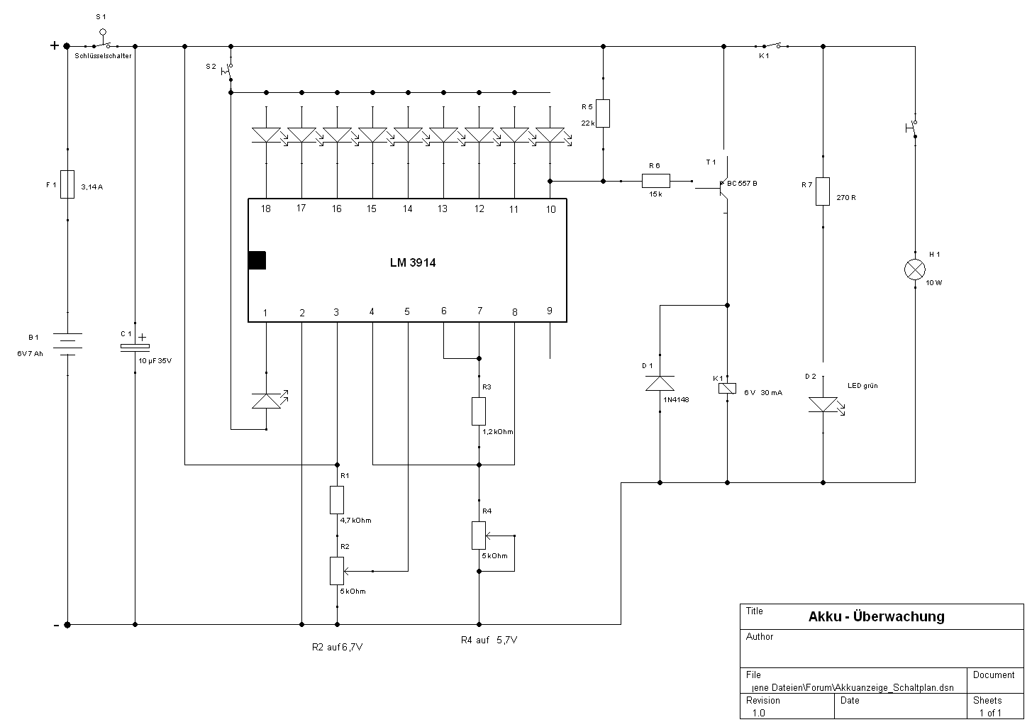

Möchte Blei-Vlies-Akku 6V für Fahrradscheinwerfer mit folgender
Schaltung überwachen:(siehe Schaltplan)
- Lm 3914 im Punkt-Betrieb
- Taster S2 soll LED-Anzeige bei Bedarf einschalten
- bei letzter LED-Anzeige Pin10 (U=5,8V)soll Relais abfallen-Tiefenent-
  ladeschutz
- Ansteuerung von T1 aus Datenblatt entnommen
Die Schaltung müsste meines Erachtens auch ohne LED-Betrieb
funktionieren
Ich möchte Euch mal um Eure Expertenmeinung bitten, bevor ich die
Schaltung aufbaue.
