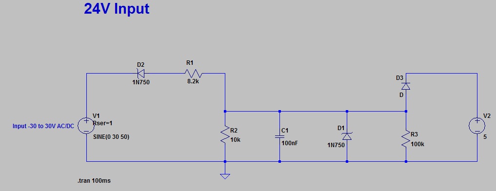

ich will einen Motortreiber mit 24VDC ansteuern. Da ich nicht zwingend
eine galvanische Trennung benötige und Kosten sparen will dachte ich mir
einen konventionellen Ansatz mit Spg. Teiler sowie Z-Diode anzuwenden.
Hat dass jemand erfolgreich (EMV konform) umgesetzt oder gibt’s Dinge
die man unbedingt beachten sollte? Optokoppler sind halt einfach
teuer...
Hinzu kommt vlt. das lt.  Spez. Von Siemens eine SPS Logic 1 zwischen
14..32V und Logic 0 zwischen -30.. 4V hat.
Hat jemand einen Schaltungsvorschlag oder Link?
Gruss Patrick

Gast #2623399
also ich hab mir nun eine Schaltung ausgedacht. Ich denke so kann das
gehen. Am Ausgang ist die Belastung von 100k eines typ. uC Ports mit
Klemmdiode.
der pure Optokoppler kostet natürlich nicht die Welt aber das ist nur
die halbe Miete..
Anmerkungen?
Gruss Patrick
