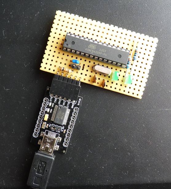

bin bei den ATMEL Controller noch ziemlich am Anfang und will ein
kleines Board mit dem ATMega328 aufbauen.
Der Controller war in der Bucht mit Bootlader und Quarz bestellet
worden.
Die Schaltung habe ich nach dem angehängten Schaltplan verlötet.
Leider läßt sich der Controller nicht flashen (FTDI Schnittstelle)
Was könnte die Ursache sein?
mfg leo2e

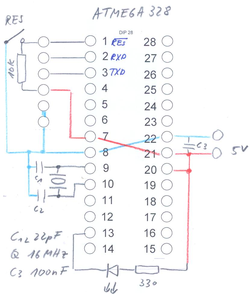

Deine Schaltung hat eine unnötige und ggfs. falsche Kurzschlussbrücke
zwischen VCC und Aref (Pin 21).
=> den offen lassen, oder, wenn der ADC verwendet werden soll:
Kondensator gegen GND, sonst nix.
Und wenn du der Welt was Gutes tun willst: Weise denjenigen, von dem du
den Schaltplan abgekupfert hast, auf seinen Fehler hin.

von Εrnst B. (ernst)
> babe die 5V vom Pin 20 genommen => Keinerlei Veränderung
Das ist ja auch falsch. An Pin 20 (AVCC) müssen die 5V dran bleiben,
an Pin 21 (Aref) machen sie keinen Sinn.
Das ist aber nicht der Grund, warum dein Bootloader nicht geht. Nur ein
permanent wiederholter und ständig weiterkopierter Fehler, der scheinbar
nicht auszurotten ist.
Verrate doch, welcher Bootloader es ist, und ob dieser mit den "krummen"
Baudraten, die sich aus dem 16MHz-Quarz ergeben, klarkommt.
von Juergen L. (leo2e)
war mein Fehler, habe die 5v von Pin 21 genommen.
Der Controller war ein Kit. Sollte ein Arduino UNO Bootlader installiert
sein.
mfg leo2e

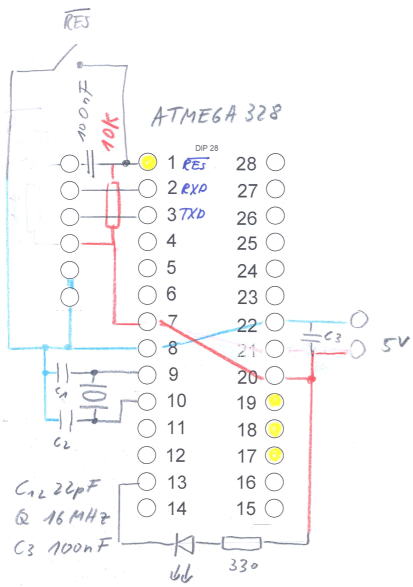

von Krapao (Gast)
> Den RESET soll angeblich der FTDI Adapter auslösen.
Das (Auto-Reset über die DTR Leitung) geht aber nur, wenn deine
Schaltung mit einem Kondensator am Reset-Eingang erweitert ist. Ohne ist
Handarbeit angesagt.
Auto-Reset Schaltung am Beispiel eines PL2303 USB-UART Adapters:
http://miconbkk.tarad.com/shop/m/miconbkk/img-lib/spd_2012031953038_b.jpg

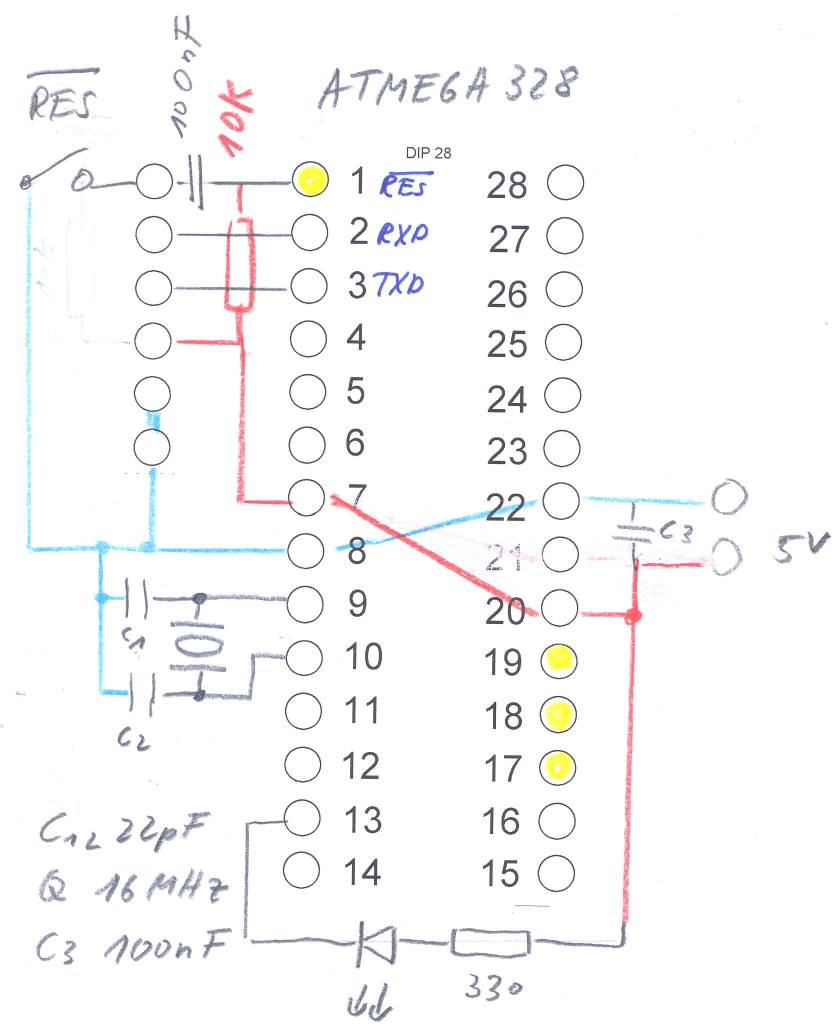

also müßte der Schaltplan so aussehen?
mfg leo2e
von Krapao (Gast)
Nee.
Du:
                 Vcc
                  o
          T       # 10K
  GND o--o o--||--+--o /RESET
             100nF
Auto-Reset über DTR und manueller Reset über T:
                 Vcc
                  o
          T       # 10K
  GND o--o o------+--o /RESET
  DTR o-----||----+
           100nF
na dann die V3 ;-))
mfg leo2e
