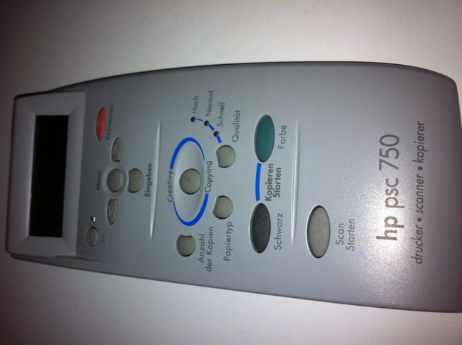

ich baue derzeit einen UV-Belichter in ein Scanner Gehäuse. Ich würde
dabei gerne ein paar Taster für die Steuerung per AVR wiederverwenden.
Leider kann ich mit der Platine nicht viel anfangen. Es werden
anscheinend die LCD- und Taster Signale über einen 10 Bit Bus (nicht auf
dem Foto / Flachbandkabel) übertragen.
Einfach "Taster geöffnet - Taster geschlossen" scheint da auch nach
kurzen Messungen (Durchgang) nicht zu sein :/
Hat jemand eine Idee, wie man die Steuerung (hauptsächlich Taster) noch
verwenden kann ?
MfG. Glühbirne

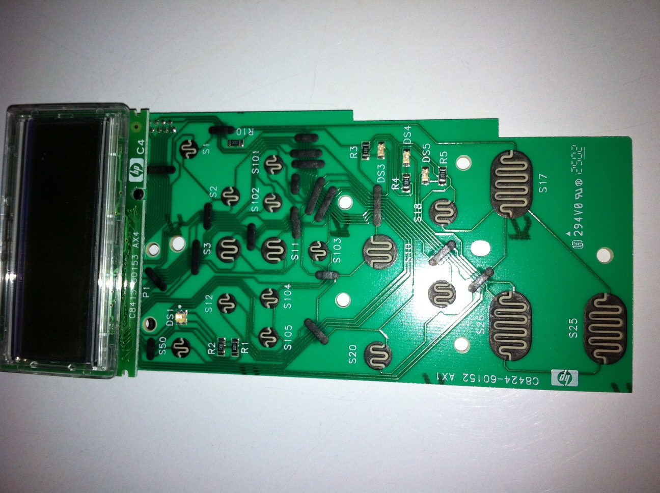

Gast #2621901
Das war das einzige Kabel welches von der Platine abging :s
ICs sind so weit ich erkennen kann auch nicht vorhanden. Die Auswertung
der Taster findet denke ich auf der Hauptplatine im Drucker statt.
Hast du eine Idee wie das funktionieren könnte mit den Tastern ?
Persönliche Seite #2621910
Da das zwei gestapelte Platinen sind, ist das insgesamt schwer zu sagen.
So es möglich ist, die obere Platine mit dem Display abzunehmen, kannst
Du Dir ja mal den Schaltplan abzeichnen.
Bedenke, daß die Dinger, die Du da "Taster" nennst, Kontaktgummis
verwenden, also bei Betätigung keinen 0-Ohm-Widerstand ergeben, sondern
nur irgendeinen messbaren Widerstand annehmen.
Gast #2622009
Mit anderen Worten:
Ohne mehr oder weniger aufwändige Auswertung wird das wohl nichts.
Dann kann ich diese "Silikonschaltmatte" also nicht wiederverwenden.
Schade :(
Sollte noch jemandem etwas einfallen, nur zu ;)
