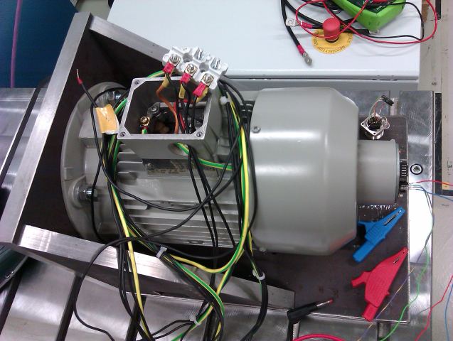

Ich habe auf einer alten permanenterregten Synchronmaschine von Siemens
einen ebenso alten Rotor-Lage-Geber. Leider ist das Zeug so alt, dass es
von Siemens und auch sonstwo keine Informationen, Datenblätter,
Steckerbelegungen usw. mehr gibt.
Gut, die Maschine selbst ist kein großes Rätsel, aber für meine Regelung
brauche ich unbedingt die Lageinformation des Rotors aus diesem alten
Geber. Ich habe ihn also aufgeschraubt, und versucht, ihn auszumessen.

Foto 1: komplette Maschine

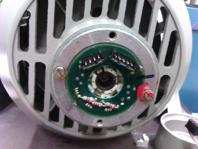

Foto 2: Geber an der Maschine

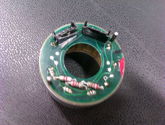

Foto 3: Geber aus Maschine herausgenommen

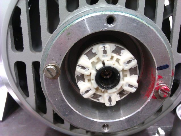

Foto 4: Nur der Geber (von oben)
Foto 5: Geber (von unten)
Im letzten Bild sind die 3 ICs zu erkennen (unter den Spulen).
Zu den Steckern: Der 4-Pin-Stecker geht auf die Spulen, der
5-Pin-Stecker auf die ICs.
