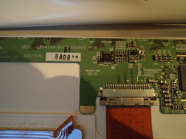

ich habe soeben beschlossen mein Notebook zu schlachten. Ziel: Das
Display an den VGA des Mainboards/der Grafikkarte anzuschließen.
Kurz zum Rest:
Meine Idee: Das Display in meinem mobilen Computer auszuwechseln damit
ich ihn auch unterwegs nutzten kann.
Mein Problem: Ich hatte erst einen 15" TFT im Koffer, aber da er nur mit
230V läuft für unterwegs nicht ganz so Portabel. Deshalb habe ich mein
altes Notebook mit Mainboard defekt geschlachtet. Fotos hänge ich an.

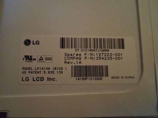

Das Datenblatt einmal hier:
http://www.pdfsea.com/down/download.php?auth=XjZVPgR2V24Ha1FiUmgHZQAxUzMOaQMzB3YDOAxtAj4KYwFwUiUDOFRsV2QDa1t%2FVzpXLQEiVSdTaFdlWzJQZF40VTgEbVdlBy1RYlI0ByAAYlN1DjADZAc1AyoMKwIeCkEBKFIHAzxUOFdsA21beFcnVy0BG1UHUzVXPltiUFheZlV%2FBHFXZAdkUSBSJgcgAGJTdA4sA3UHOQMzDGECbwo3ATZSZANnVGRXNQMzWzhXYlc2AXFVPlN0VzdbZFA4XnxVZQQ5Vy4HMFE1Um0HegAxUzMOagMnBz0DNwx2AiAKaQF3Umo%3D

Der Link scheint ne Session-ID oder so zu enthalten, liefert nur eine
Fehlermeldung...
Für die Stromversorgung würde ich dann einen Schaltregler empfehlen
(gibts auch fertig), wg. Akkuladung gibts hier im Forum schon einiges,
insbesondere müsste man den Typ kennen um was dazu sagen zu können.
pardon: http://www.pdfsea.com/down/down.php?downid=12512&id=0

Danke, geht. Das display wird scheinbar per LVDS/FPD-Link angeschlossen,
brauchst du also einen passenden Konverter oder eine Grafikkarte die es
unterstützt.
> unterstützt.
ok, einen Konverter...
Was macht dieser, bzw. kann man ihn selber bauen? Oder was für eine
Grafikkarte? Ich habe irgendetwas im Internet mit VESA gesehen/gelesen,
weis aber nicht ob es geht bzw. ob ich es mal wagen sollte...
