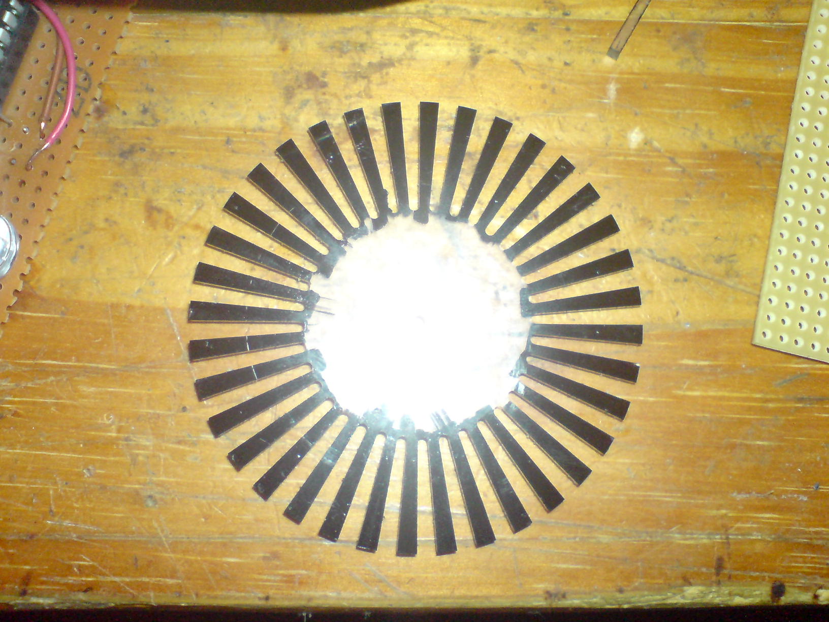

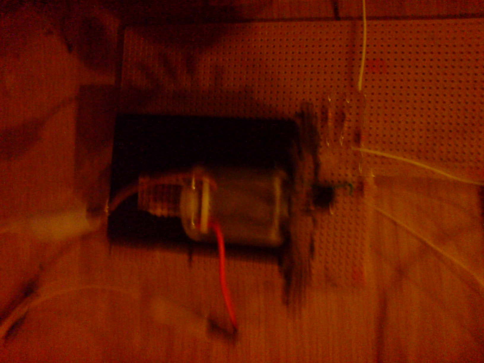

Hi meine Aufgabe ist es die Drehzahö eines Motor zu messen. Das mache
ich indem ich eine Strichscheibe (siehe foto)zwischen eine
Gabellichtschranke packe und diese erzeugten impulse an einen Atmega8
schicke der sie zählt und per usb weitergibt. Wenn ich nun den Motor mit
den im Datenblatt angegebener Spannung betreibe (9V) sollten laut
Datenblatt 12000U /min  rauskommen. Da ich 1 sek lang messe und 36
Striche habe mache das also 12000/60 = 200 *36 Striche =>7200 ich messe
aber nur ca 3550 Impulse also bissel weniger als die Hälfte. Meine
Striche sind 2mm breit und der Platz bzw schlupf zwischen den Strichen
auch 2mm. kommen die Hälfte derUmdrehungen daduch zustande dass ich
durch den "Schlupf" in der Zeit quasi nur eine halbe Umdrehungen messe
weil ich durch den Schlupf eine halbe Umdrehung verliere?

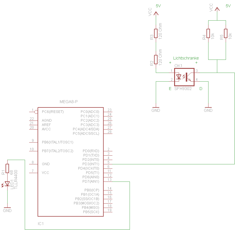

von Klaus D. (kolisson)
und wie sieht die Schaltung aus ?
k.
p.s.
ich wette du bist zu hochohmig

von tobi (Gast)
> k.
> p.s.
also was den teil der Lichtschranke betrifft habe ich auf "senderseite"
bei der lichtschranke 2*120 in Reihe also 240 Ohm gegen 5V. Auf der
Fototransistorseite habe ich zwischen den 5V und dem Kollektor
5K.zwischen emitter und GND ist nichts.also der Emitter ist direkt an
GND angeschlossen.
direkt vom kollektor des Fototransistors geht ein Kabel an den INT1 pin
des Mikrocontrollers.
Der Mikrocontroller erkennt auch zuverlässig die Impulse der
Lichtschranke, da ich eine LED an einen weiteren Pin des Atmega8
angeschlossen habe. Diese LED ändert bei jedem Impuls ihren zustand.Beim
erten Impuls ist die LED an, beim zweiten Impuls ist die LED aus,beim
dritten Impuls ist die LED wieder an usw.... und ich habe mal die
komplette Schlitzscheibe langsam gedreht und für jeden schlitz
+überprüft obder mikrocontroller die Impulse erkennnt. das macht er
zuverslääsig.
kann aber trotzdem falls es immernoch notwendig ist ein schaltplan
schicken

von Tobi (Gast)
Die Bauteile für die USB-Kommunikation sowie die Vcc und GND anschlüsse
an den Atmega8 habe ich weggelassen

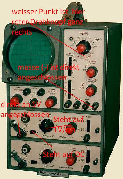

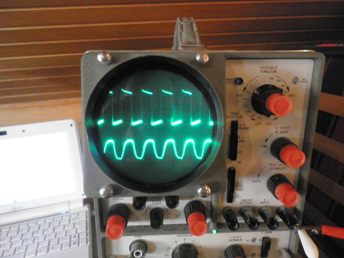

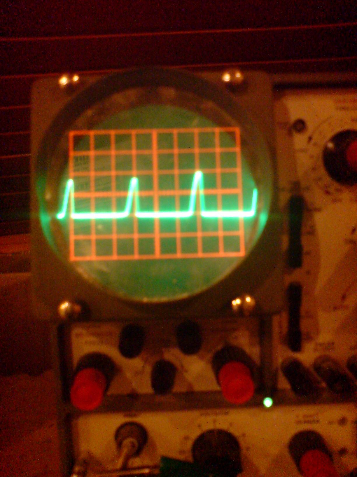

ich habe mal spaßesehalber mit meinem privaten Oszilloskop (analog) die
PWM mit der ich den Motor betreibe (eine fast pwm) an den Eingang gelegt
und geschaut wie der Ausgang aussieht^^(Beschaltung wwie im Datenblatt
auf seite 4) oben Eingang unten Ausgang.

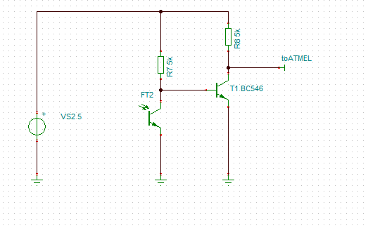

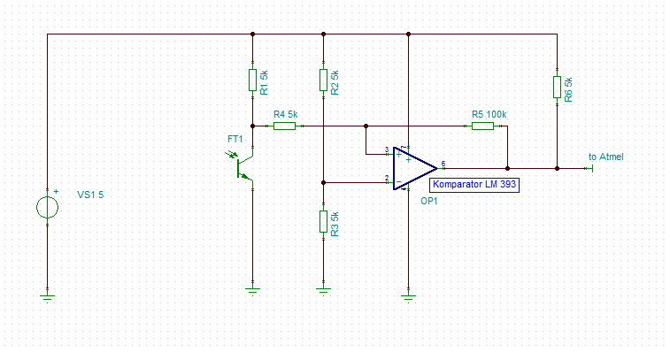

Naja , da siehst du ja, wie träge der Fototransistor ist.
Anbei ein Vorschlag.
k.
von Tobi (Gast)
> Naja , da siehst du ja, wie träge der Fototransistor ist.Anbei ein Vorschlag.k.
ok und das ist sauberer denkst du?.... kann durchaus sein ich weiss es
nicht^^
Ja Tobi,
ich denke dass dieses sehr sauber ist, da ich gerade letzte Woche
mit einem Reflexkoppler die Drehzahl eines Motors gemessen habe.
Auf den Aussenläuferhabe ich dazu einen Strichcode geklebt.
Ich hatte da dann die gleichen Probleme.
Beim feineren Strichcode gingen Impulse verloren.
Die Schaltung mit dem Komparator hat durch das Verhältnis R2 zu R3
eine Schaltschwelle von UB halbe = 2,5 V und es gibt schöne
Rechtecke für den Atmel.
Da du aber wohl keinen Komparator im Hause hast kannst du es auch
mal so versuchen , wie im Anhang:
Dies ist aber eher eine eifache und nicht schöne Lösung
Klaus

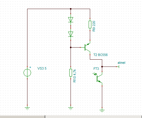

Anbei noch 2 weitere Möglichkeiten dem Phototransistor auf die
Sprünge zu helfen.
Diese beiden Varianten beruhen auf einer Konstantstromquelle
als Kollektorwiderstand.  Das macht dann auch schöne Signalflanken.
k.
von hp-freund (Gast)
Tobi schrieb:
> ich habe mal spaßesehalber mit meinem privaten Oszilloskop...
Dann schau dir doch mal das Signal am Kollektor des Fototransistors an.
Zum groben abschätzen der (vermeintlich) halben Frequenz und Kontrolle
der Pegel sollte das ausreichen...

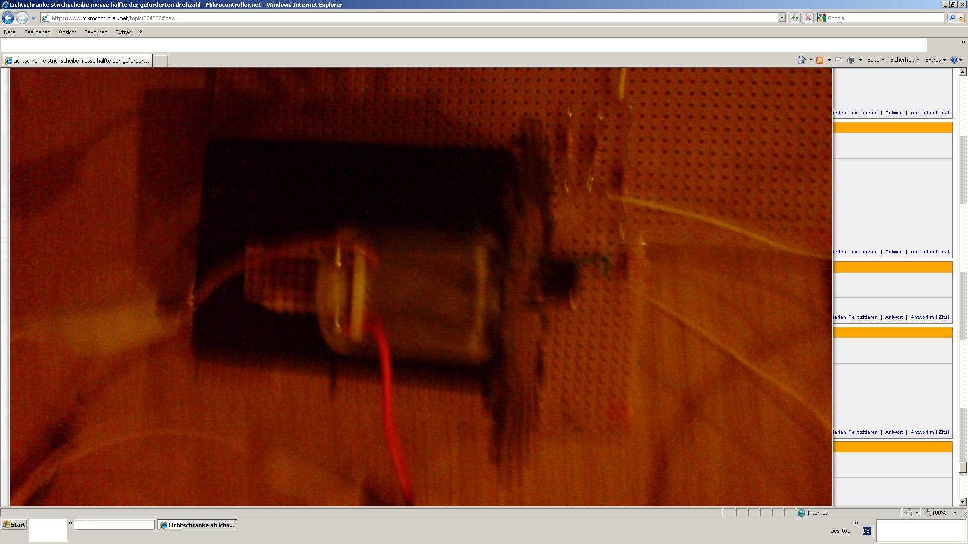

von Tobi (Gast)
Hier ist mal  das Bild vom Signalverlauf ich habe den drehkmopf auf 500
Us gestellt gehabt allerdings gibt e ja da noch die fein einstellung
wenn ich die gaaaaaaaaaaaanz nach links drehe sehe ich leider garnichts
mehr. deshalb habe ich sie für das eine pic fast nach ganz links gedreht
und für das andere bild nach ganz rechts... habe leider kein handbuch
für das oszilloskop ist ein uraltes von telequiment.. schätze mal aus
den späten 70ern oder 80ern
von Tobi (Gast)
habe das modell aber gerade gefunden^^ ein D43
http://www.thevalvepage.com/testeq/telequip/d43/d43.htm
von spess53 (Gast)
Hi
Stell mal den Eingang auf DC.
MfG Spess
von Tobi (Gast)
aber so wie ich das sehe werden auch nur die hälfte der Impulse erzeugt
oder?
von Tobi (Gast)
spess53 schrieb:
> Hi
> MfG Spess
habe ich^^
von bloß keine benachrichtigung (Gast)
Sag mal, Tobi, kannst du vllt mal von einem PC aus schreiben oder dir
das bisschen mehr Mühe bei deinem Mobile-wasweißich geben? Die Fehler
sieht man doch schon, wenn man das Geschreibsel auch nur ein mal
überfliegt.
Was sollen die Oszi-Bilder in winziger Mini-Auflösung? Und dann auch
noch ohne jede Beschreibung der Einstellungen?
VLC-Snapshot??? Bist du technologisch schwerbehindert?
Den Eingang hast du sicherlich nicht auf DC-Kopplung gestellt oder dein
Schaltplan stimmt nicht. Wie soll man dir helfen?
Zeig das bisschen Respekt gegenüber denen, von denen du Hilfe erwartest
und reiß dich zusammen.

Um aber auf das Thema zurückzukommen  ich habe den Eingang auf DC stehen
auf 500 uS / cm stehen und die Feinjustierung ganz link bzw rechts.
Der link zum Handbuch ist hier:
 http://www.thevalvepage.com/download/download.php?file=d43.pdf&dir=telequipment
zum runterladen bzw öffnen muss man vorher die Zahlenfolge eingeben.
Ich hab den Screenshot gemacht weil ich den Verlauf des Signals per
Video gemacht habe weil ich keine Lust hatte 1000 Fotos zu machen damit
man den Verlauf vernünftig erkennen/ablesen kann. Deshalb das Video und
deshalb der Screenshot vom Video.

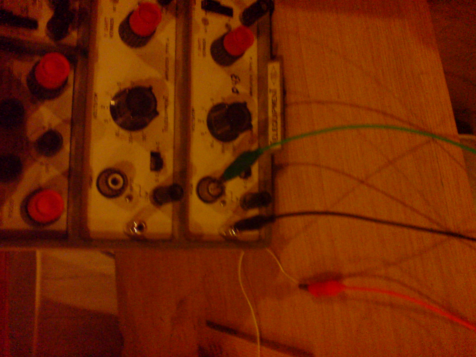

von Bastler (Gast)
> mehr.
Dann guck mal, dass du den Regler in die Stellung bringst, wo "Cal" dran
steht. Mit den allgegenwärtigen 50 Hz, die in der Luft liegen, kannst du
prüfen, ob die Zeitachse dann stimmt.
Boah ... ein Osci mit Röhren.
Sowas habe ich noch nie gesehen.
Aber Tobi,
deine Oscillogramme sehen sehr merkwürdig aus.
Fast als wäre der Taskopf nicht okay.
Hast du am Osci nicht ein CAL-Ausgang ?
Oder irgendein Rechtecksignal um das Skope mal zu prüfen ?
Gruss Klaus
von Tobi (Gast)
ich muss mir mal das Handbuch geneauer anschauen  ich habe 2 sachen wo
cal drauf stehe aber das eine sehe ich als Eingang (zumindest ist es
direkt neben den anderen Eingängen)
und das andere cal steht bei der einstellung der Abtastfrequenz also bei
der Eunstellung von Zeit/cm
Wichtig für die Zeit- und Frequenzmessung ist der obere rote Knopf.
Ganz nach rechts gedreht in Position CAL entspricht die Zeit/cm
Einstellung dem Wert der am Stufenschalter steht - mehr oder weniger...
Hast Du den Eingang auf DC eingestellt?
Dann stell den Volt/cm Schalter auf 1V/cm, ohne Signal am Eingang. Dreh
mit dem Positionsregler die Linie auf die untere Gitterlinie.
Leg dann 5V am Eingang an. Die Linie sollte dann genau 5cm nach oben
wandern.
Das entspricht dann der CAL Einstellung am Eingang - auch mehr oder
weniger ;-)

1. Übersetzen wir das o.a. AC- coupled Signal gedanklich zurück in ein
DC coupled Signal, so erahnen wir doch den Spannungsverlauf - ein kurzer
Impuls, gefolgt von einer langen Pause, das Ganze mit T ca 500us (hm?)
2. Ein einfacher Testgenerator besteht aus Spielzeugtrafo (AC!), Diode,
R und Z-Diode, so hat man immer 50 Hz zum prüfen !
3. Der einfachste Drehzahlmesser heisst: Bei 12000U/min fliegt dir diese
Scheibe um die Ohren, wenn sie nicht genauestens montiert und
ausgewuchtet war. Ich bezweifle sehr stark die 12000 U/min vom Motor,
weil die Scheibe im Luftstrom eine Last am 9V Motörchen darstellt.
von Onkel Dagobert (Gast)
Nachtrag: AC coupled heisst hier, Signal hinter einem Hochpass mit
einigen hundert us, sonst wäre der Spannungsverlauf nicht so deutlich
"differenzierend". Das kann also nicht von der Kopplung AC vom Oszi

Ich habe mal eine zeichnung gemacht mit Hilfe eines bidles des
Oszilloskops
von Tobi (Gast)
Matthias Sch. schrieb:
> Tobi schrieb:
>> würde das das " problem" der vielen INT nicht nur verlagern?
> Nö, denn der Zähler zählt ja dann ohne jeden Interrupt mit den Pulsen
> von T0 oder T1 ( externer Clock). Dein Sekunden Interrupt holt dann den
> Zählerwert und setzt den Zähler auf 0. Also nur noch ein Interrupt pro
> Sekunde statt 18 pro Umdrehung.
aber brauche ich nich noch eine ISR zum Zählen der Impulse?
Oder beisse ic mir da gerade selbst in schwnz

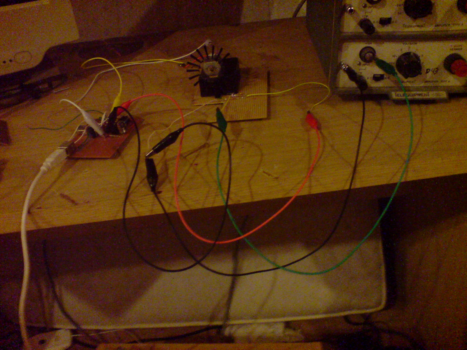

> Oszilloskops
Wenn ich das richtig sehe ist der LOW Eingang mit dem Massebügel
verbunden.
Der HIGH Eingang ist der Richtige, da solltest Du die 5V anlegen und an
den LOW Eingang Masse/Minus von deinen 5V.

von Tobi (Gast)
hp-freund schrieb:
>> Oszilloskops
> verbunden.
diese bügel habeich nicht.. stattdessen habe ich es wie im bild oben mit
masse verbunden.Oben rechts der rechte "Pin"
von Tobi (Gast)
> verbunden.
ich habe die 5V+ immer an den LOW pin gesteckt (der schwarze unten wie
in der zeichnung)  an den High habe ich garnicht gedacht!.... Der high
besitzt ja 2 "Pole"    wenn ich da an den einen Pol GND anschliesse und
an den anderen die 5V dann klappt es so wie ich das sehe und dann
skalliert er auch richtig^^
Wenn Du genau wissen willst wie die Schaltung aussieht, schau mal in
deinen link auf Seite 37. Der untere schwarze Eingang liegt über 100 Ohm
an Masse.
Der Bügel würde den Widerstand überbrücken.
Jetzt wo Du die 5V vermutlich richtig darstellen kannst, zeig uns doch
noch mal den Ausgang vom Optokoppler.

bin ich gerade dabei  :-)
wie gesgt es ist jetzt eine Strichscheibe mit 18 strichen die je ca 3 mm
breit sind und der "Platz" bzw. die "lücke" zwischen den strichen ist
8mm breit
Das sieht doch schon freundlich aus!
Wie ist die Zeiteinstellung?
Dann kannst Du die Drehzahl berechnen :-)
von Tobi (Gast)
also die feinjustierung ist ganz nach rechts gedreht dementsprechend
müsste die zeitachse dem Wert des stufebschalters entsprechend und der
steht auf 500Usec
Das bedeutet dann:
3Teile x 500µs x 18Striche -> eine Umdrehung dauert 27 ms
also:
ca. 37 Umdrehungen in der Sekunde -> 2222 Umdrehungen pro Minute
Passt irgend wie nicht. Hab ich falsch gerechnet?
LED-Fan schrieb im Beitrag #2627910:
> bei 5V? Nein.
Ich wollte nicht noch mal auf den 5V Abgleich eingehen. Hatte gehofft
das es nur ein Einstellfehler x1, x10 oder Feineinstellung ist.
P.S. brauchst keinen anderen Namen nehmen nach dem Du dich oben schon
geoutet hast ;-)
Das "Passt irgend wie nicht" bezieht sich natürlich nur auf den Fall
wenn die Drehzahl 12000 U/min bein 9V sein soll...
von Tobu (Gast)
> bei 5V? Nein.
Also die folgende Aufnahme wurde gemacht mit 5V/cm bei eine
betriebsspannung von 7,75V  (nicht mehr volle 9V block batterie
Spannung per Voltmeter gemessen nach durchlauf) und 1msec/cm
Manomannn,
wenn du doch 7,5V an UB hast , muss das Signal doch auf midestens
7V hochschnellen. (wobei "hochschnellen wohl schöner wäre als
hochtrödeln)  Das ist nicht der Fall.
Warum baust du nicht endlich den Komparator für 0,1€ da ein.
Dann bist du auf der sicheren Seite.
k.
Nach dem Schaltplan oben sind Opto und LED an 5V VCC.
Die 1,5ms sind wie gestern und ergeben dann auch wieder ca. 2200 U/min.
Könnte bei der Restbatterieladung vermutlich hinkommen.
>  weil ich derzeit noch keinen habe^^
Lies mal das Datenblatt deines uCs. Im PDF kannst du sogar nach
"Comparator" suchen...
ist natürlich technisch gesehen richtig prima.
Allerdings hat der TO dann wieder das Problem dass er über INT gehen
muss.
Alternativ wurde ja auch die Lösung angeboten, direkt in den Counter
hereinzutakten. Welche Lösung nun besser ist, hängt eben von der zu
messenden Frequenz ab.
Trotzdem ist das Oscillogramm vom 9.4.2012 , welcher der Tobi gepostet
hat nicht ganz so schlüssig. Es ist besser als das Oscillogram vom
5.4.2011.
Allerdings habe ich dir, Tobi, da schon alle Varianten aufgezeichnet,
die deine Hochohmigkeit beim Koppler verbessern könnten.
Der 4.April dieses Jahres war ein Mittwoch. Seit diesem Tag bist du
darüber in Kenntnis , dass es mindesten 4 Möglichkeiten gibt einen
Optokoppler schneller zu machen und heute sagst du mir, dass du
keinen Komparator gekauft hast. Einen Transistor hast du wohl auch nicht
im Hause und Dioden hat deine Frau mitgenommen.
Warum, lieber Tobi, bist du seit Mittwoch nicht weitergekommen ?
Gruss Klaus
p.s.
micht erfreut sowas nicht wirklich
von Tobu (Gast)
> Gruss Klaus
> p.s.
weil ich vom 2-4 bis 4.4 in urlaub gewesen bin^^ und ich am DO noch bei
meiner Freundin gewesen bin^^

Was für einen Motor verwendest Du eigentlich?
Kannst Du mal ein Foto von dem "Mechanischenaufbau" Posten?

von M. J. (manfred-64)
Na ja wenn ich Tobi's ersten Aufbau und Oszillogramm ansehe und davon
ausgehe (tschuldigung) das bei seinem betagtem Oszi der Linksanschlag
die Cal. Einstellung ist komm ich auf eine Drehzahl von rund 3300U/min.
Ich kann's allerdings nicht ganz glauben das das noch keiner gesehen hat
und geh mal davon aus das in diesem doch recht langem Thread was
übersehen habe und einen Rechenfehler meinerseits kann ich Heute auch
nicht mehr ganz ausschließen :)

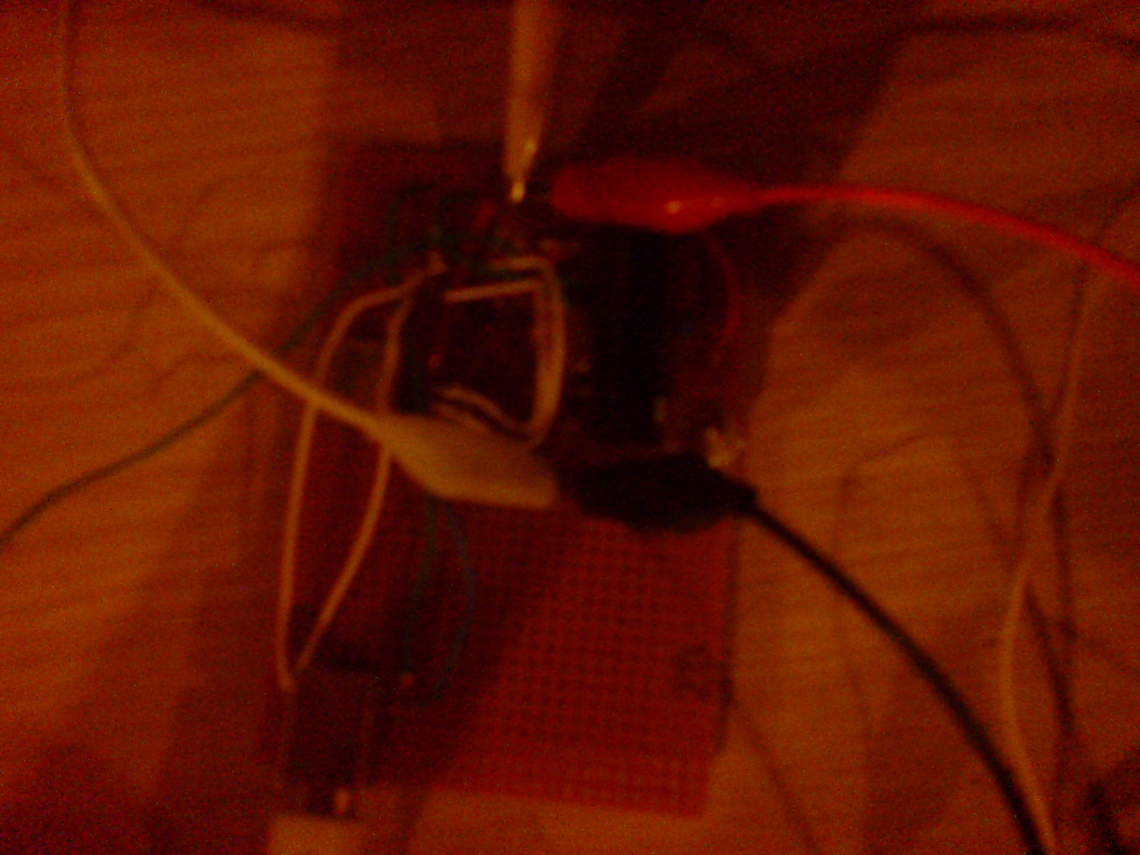

von Tobi (Gast)
Hab ich's mir doch gedacht.
Deine Messung mit dem µC scheint, trotz angeblich unsauberem Signal (hab
mich noch nicht damit beschäftigt), zu funktionieren und verweise auf
den Beitrag unsres lieben Onkelchens.

von ar. (Gast)
Die Bilder sind ne Frechheit! Haste kein ordentliches Licht?!?
Du nimmst das ja ziemlich Persönlich :)
Auch wenn ich Dir zustimmen muss das in diesem Punkt etwas mehr Mühe
allen helfen würde!
Spielzeugmotor und 9V Batterie. Bringt niemals mehr als 4000u/min, weil
der Luftwid. der Scheibe quadratisch mit w steigt. Nochmal zum HW
Zähler: Die Zeitschleife 1sec ist doch schon vorhanden. TCCR0 =5
(warum?); Jede sec liest man 1x den TCNT 1 und setzt ihn wieder auf 0,
fertig. Einen SysTick mit 1sec sparen wir uns , damit mal Fortschritt zu
sehen ist. Der Komparator lässt sich vor den TCNT1 schalten, mit
maskiertem Int kein Problem, ist aber unnötig, weil das Signal durch den
Egde detector von TCNT1 geht (die neg. Flanke ist doch OK und der uC
zählt doch was, warum soll man da das Signal versteilern?). Mit einem
Molekül analytischer Vorgehensweise wäre es dem TO möglich, ein Ergebnis
zu erhalten. Und wenn nicht,dann mach wenigstens die doppelte
Flankenerkennung ab-auf im Int raus ! Warum ist das Quatsch, na? ....

Ich überlege mir, ob ich in Zukunft bei solchen Pixelhaufen einfach
weiterblättere.
BTT:
Ist die Scheibe aus einem Stück und schwarz angemalt oder sind die
Segmente ausgesägt? Ausgesägte Segmente würden die maximaldrehzahl schon
erheblich behindern. 12.000 U/min ist tatsächlich eher theoretischer
Natur, würde ich meinen ;)
ar.
von Tobi (Gast)
ich weiss dass die Bilder nicht der hit sind das problem ost dass ich in
meinem Zimmer eine mehr als dürftige beleuchtung habe und wenn ich den
blitz am handy einschalte alles überbelichtet ist und man garnichts mehr
sieht. ich versuche mal bessere bilder hinuikriegen

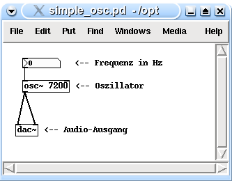

von Christian K. (Firma: Atelier Klippel) (mamalala)
tobi schrieb:
> hp-freund schrieb:
>> Und anders herum? Hast Du einen NF Generator mit dem Du 7200 Hz an den
>> Atmega zum Test anlegen kannst?
> nein das nicht leider. betreibe den  atmegamit 12megaherzwegen der usb
> kommunikation
Wenn Du einen PC hast, dann hast Du auch einen NF Generator.
Um einfach nur 7200 Hz zu erzeugen vielleicht etwas Überdimensioniert,
aber halt auch für vieles andere brauchbar:
http://puredata.info/downloads/pd-extended
Dort dann einfach die angehängte "simple_osc.pd" laden und im
Hauptfenster auf "compute audio", schon kommen 7200 Hz Sinus aus dem
Rechner. Soll es eher Rechteckartig sein, baut man halt noch ein [*~
1000] gefolgt von einem [clip~ 1.0 1.0] zwischen osc und dac.
