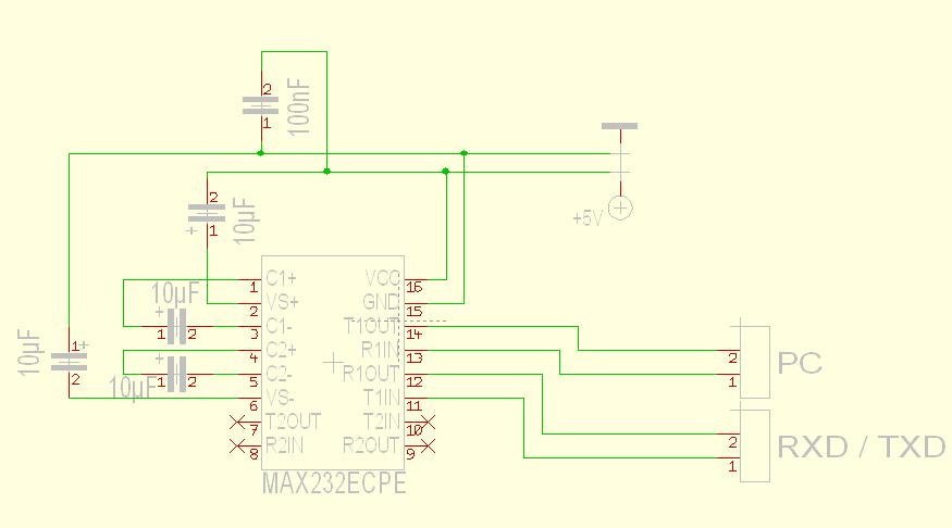

Hallo liebe Community,
ich arbeite gerade an einer USART-Kommunikation zwischen PC und einem
ATMega32 (mit 16MHz Quarzoszillator).
Leider funktioniert das Senden bzw. Empfangen von Zeichen noch nicht.
Einen Fehler in der Software kann ich nahezu aussließen, da ich diese
schon in einem früheren Projekt benutzt habe.
Ich habe schon das ganze Internet nach Schaltplänen durchwühlt, das
Ergebnis ist der angehängte Schaltplan.
Stimmt der so?
Mir ist aufgefallen, dass ein mit dem Terminalprogramm vom Pc
versendetes Zeichen sofort zurückkommt, auch wenn ich die
Versorgungsspannung kappe oder den Mega32 aus der Schaltung nehme, einen
Kurzschluss von RXD und TXD auf PC-Seite konnte ich nicht messen. Sobald
ich aber den MAX232 aus der Fassung nehme kommt kein Signal zurück.
Ist das so normal oder ist evtl. der MAX232 kaputt?
Ich hoffe ihr könnt mir helfen!
Vielen Dank im Voraus!
#2623230
Möglich.
Kontrollier trotzdem nochmal ob du bei den beiden Leitungen vom MAX zum
Mega nicht doch irgendwo eine kleine Lötbrücke zwischen den Leitungen
hast.
Gast #2623322
Hi
Du weißt aber schon, das in einem 9pol. Sub-D Stecker RxD die 2 und TxD
die 3 ist GND muss auch mitgeführt werden und liegt  auf 5. RxD PC und
RxD Controller müssen gekreuzt sein. Dann sollte das auch laufen. Deine
Skizze zeigt leider nicht, ob du einen Sub-D verwendest. Übrigends,
schließe nie einen Softwarefehler aus.
Ist der ext. Quartz durch setzen der Fuses zu geschaltet? Stimmt die
Frequenz mit dem Parameter in der Initialisierung überein ? Stimmt die
Baudrate PC und Controller und auch die Anzahl Bits? Manchmal ist die
Lösung wirklich so banal, das man einfach nicht drauf kommt....
Gruß oldmax
Gast #2623331
Hi
Hab mir die Skizze grad noch mal angesehen. Also..
TxD von Rxd/TxD Punkt 1 geht auf PC Punkt 2
Also, 1 - 2 und 2 - 1
Daher vermute ich, du hast hier schon gedreht. Wenn dann dein Kabel auch
noch gedreht hat, passt es nicht mehr.
Gruß oldmax
