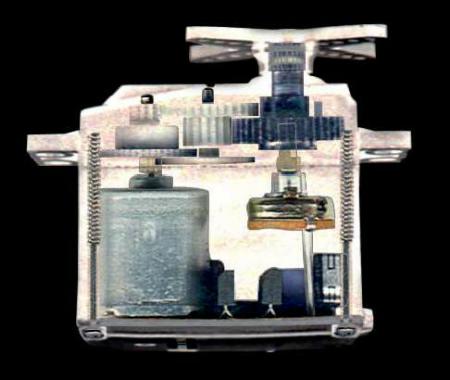

Mir ist gerade eine einfache Lösung eingefallen.
Ein Modellbauservo.
Da habe ich einen für dynamische Bewegungen ausgelegten Motor, die
passende Treiberstufe und ein Getriebe in einem geeigneten Gehäuse. Und
dass für den niedrigen Preis.
Ich brauche nur den Anschlag und den Positionsregelkreis entfernen und
schon ist das Ganze einsatzbereit.
Außerdem habe ich für spätere Erweiterungen eine Postionsrückmeldung.

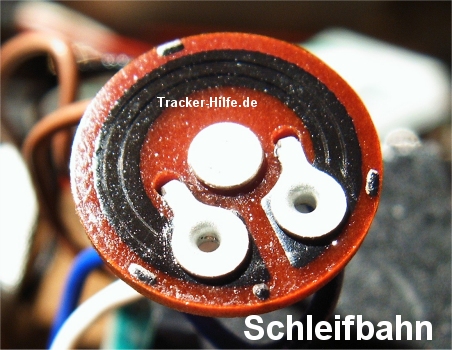

Die Regelungselektronik des Servos verwendet ein Poti oder einen
Encoder, welches am Flansch für das Servohorn sitzt, zur Bestimmung der
Istposition.
Und dieses Poti kann man auch verwenden wenn man den Regelkreis
aushebelt und das Servo direkt ansteuert.
Man muss eben die ganzen Umdrehungen mitzählen
Ich hoffe, ich habe das verständlich erklährt.

von Barny (Gast)
Peter W. schrieb:
> Das sind normale Potis und mir ist voellig neu, das man Potis ueber 270°
> drehen kann. Also musst du es ausbauen und durch einen Spannungsteiler
> ersetzen, wie du ja oben geschrieben hast. Ist aber Unsinn, denn deine
> Regelelektronik est hinueber.
Du weist aber schon wie ein Modellbauservo aufgebaut ist?
Das besagte Poti ist nichts anderes als eine kleine Scheibe mit
Schleifkontakten.
Da kann man frei rotieren.
Es springt nur an einer Stelle von minimalem Widerstand auf maximalem
Widerstand.
Es gibt nur einen mechanischen Anschlag im Getriebe, den man einfach
entfernen kann.
Peter W. schrieb:
> Dann schreibst du fleissig weiter, das du dann noch prima die Positon
> fuer weitere Anwendungen feststellen kannst. Ja bitte wie denn ohne Poti
> und Regelungselektronik ?
Wann habe ich bitte geschrieben dass ich das Poti entferne?
Das bleibt drinnen, da ohne das Blättchen das Getriebe auseinanderfällt.
Also nocheinmal:
Der Teil, der die Position abfragt und dann den Motor positioniert
rausgekommen, der Leistungsteil und das Potentiometer-Blättchen ist
drinnen geblieben.
Weiters habe ich den Anschlagstift im Getriebe entfernt.
Die Positionsregelung geschieht über einen Regelkreis außerhalb des
Servos.
Das Poti dient nur als zusätzliche Positionsrückmeldung die eigentlich
nicht gebraucht würde, da es ja schon eine Regelung gibt.
Es ist nur eine nette Zusatzfunktion.
Peter W. schrieb:
> Womit wir im Thread wieder von vorn anfangen koennen, denn du hast
> nichts verstanden.
> WO ist dennn jetzt der Unterschied, ausser das ein Getriebe drin ist und
> das ganze noch traeger macht ?
Der Unterschied ist einfach die Größe und somit die Masse.
Bis sich ein großer Motor mit großer Masse unter großem Stromaufwand
entschieden hat die Richtung zu ändern, sprintet der kleine Motor im
Servo schon lange in die andere Richtung.
So ein Modellbauservo ist dafür ausgelegt sich schnell zu bewegen und
schnell die Laufrichtung zu ändern.

von Peter ⛄ W. (Firma: Huddel und Brassel Ltd.) (jaffel) Benutzerseite
Quelle http://robotrack.org/include.php?path=article&contentid=210
Mehr sage ich dazu nicht.
Falls du aber ein Modellbauservo oder nur einen Trimmer bzw. Poti kennen
solltest bei dem die Schleifbahn 360° betraegt, so lasse mich dies doch
bitte wissen, denn sowas suche ich seit Jahrzehnten.
Deine Modellbauservobezeichnung wuerde mir schon reichen, dann besorge
ich mir mal so eins.
