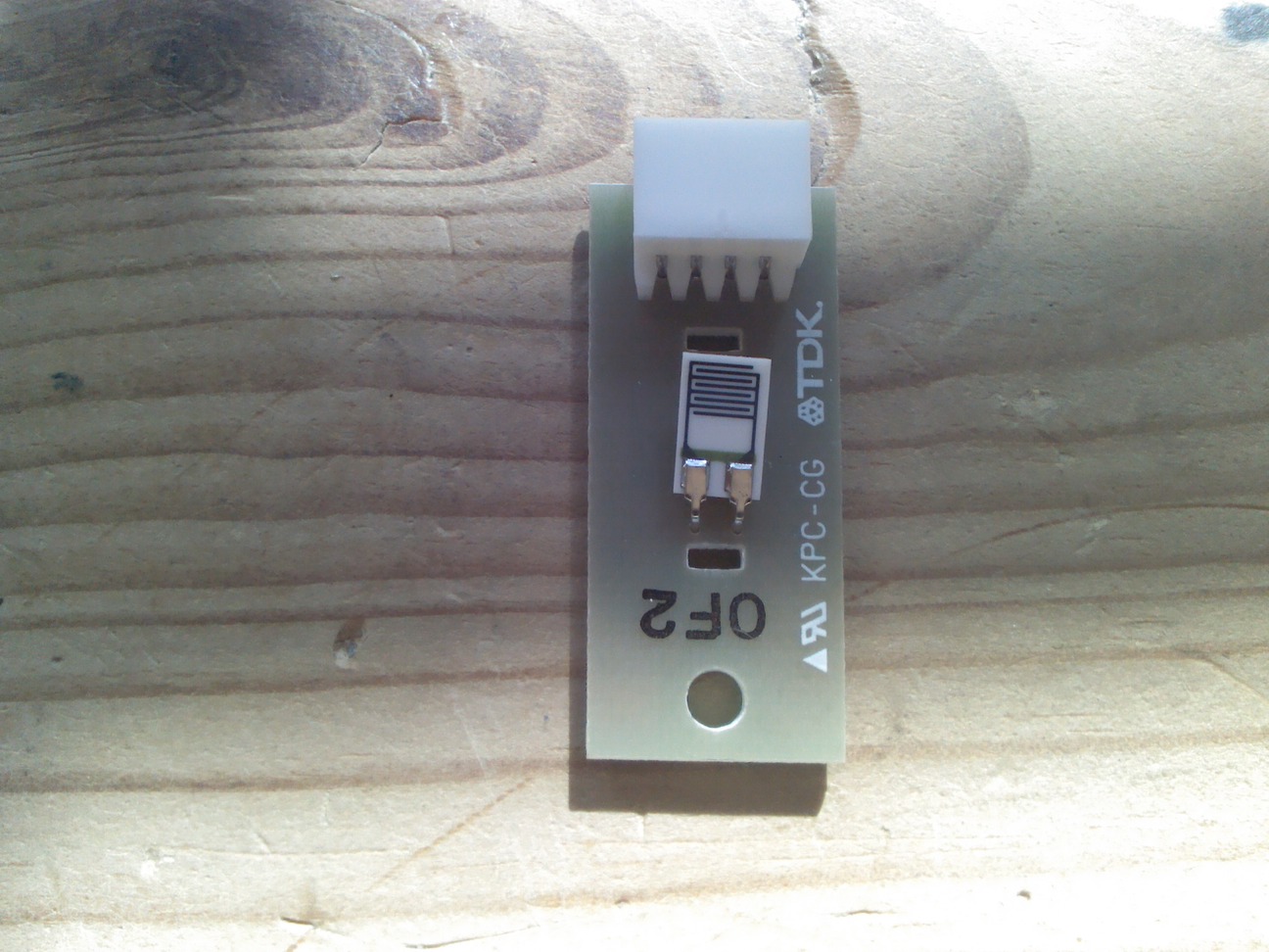

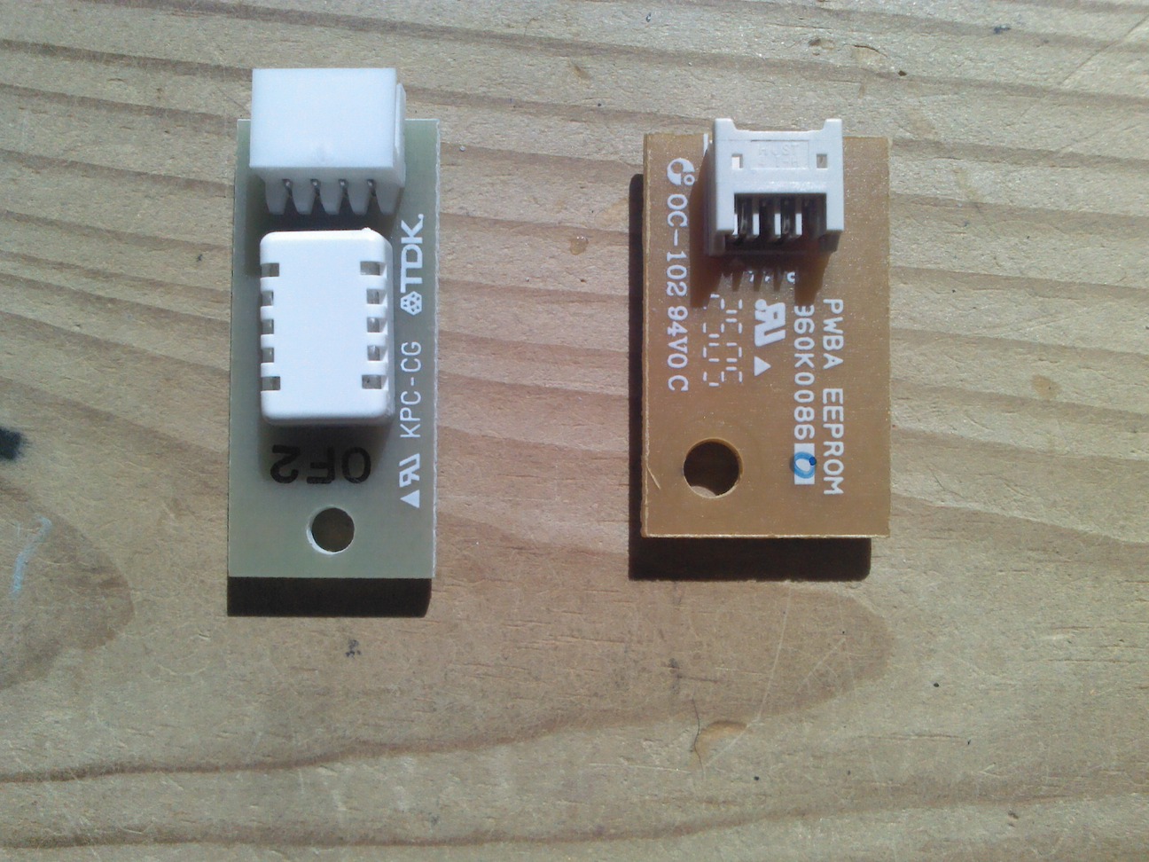

Hi ich habe aus einem Dell Laser Drucker diese zwei Bauteile ausgebaut und weiß nicht was das ist. Könnt ihr mir das sagen ;-)

Hi ich habe aus einem Dell Laser Drucker diese zwei Bauteile ausgebaut und weiß nicht was das ist. Könnt ihr mir das sagen ;-) Die ersten 1,4 MB könnten ein Temperatur/Feuchte Sensor sein. Die zweite Trafficverschwendung ist ein serielles EEPROM. Naja, beim rechten steht ja schon hilfreich EEPROM auf der Platine, also wird es das wohl auch sein. Mit vier Pins wird es wohl über I²C angesprochen werden (Spannungsversorgung + Takt + Daten).
#2623432
Das erste könnte, von der typ. Gehäuseabdeckung her und von der Anwendung her, ein Luftfeuchtesensor (humidity sensor) sein und beim zweiten steht es drauf (EEPROM).

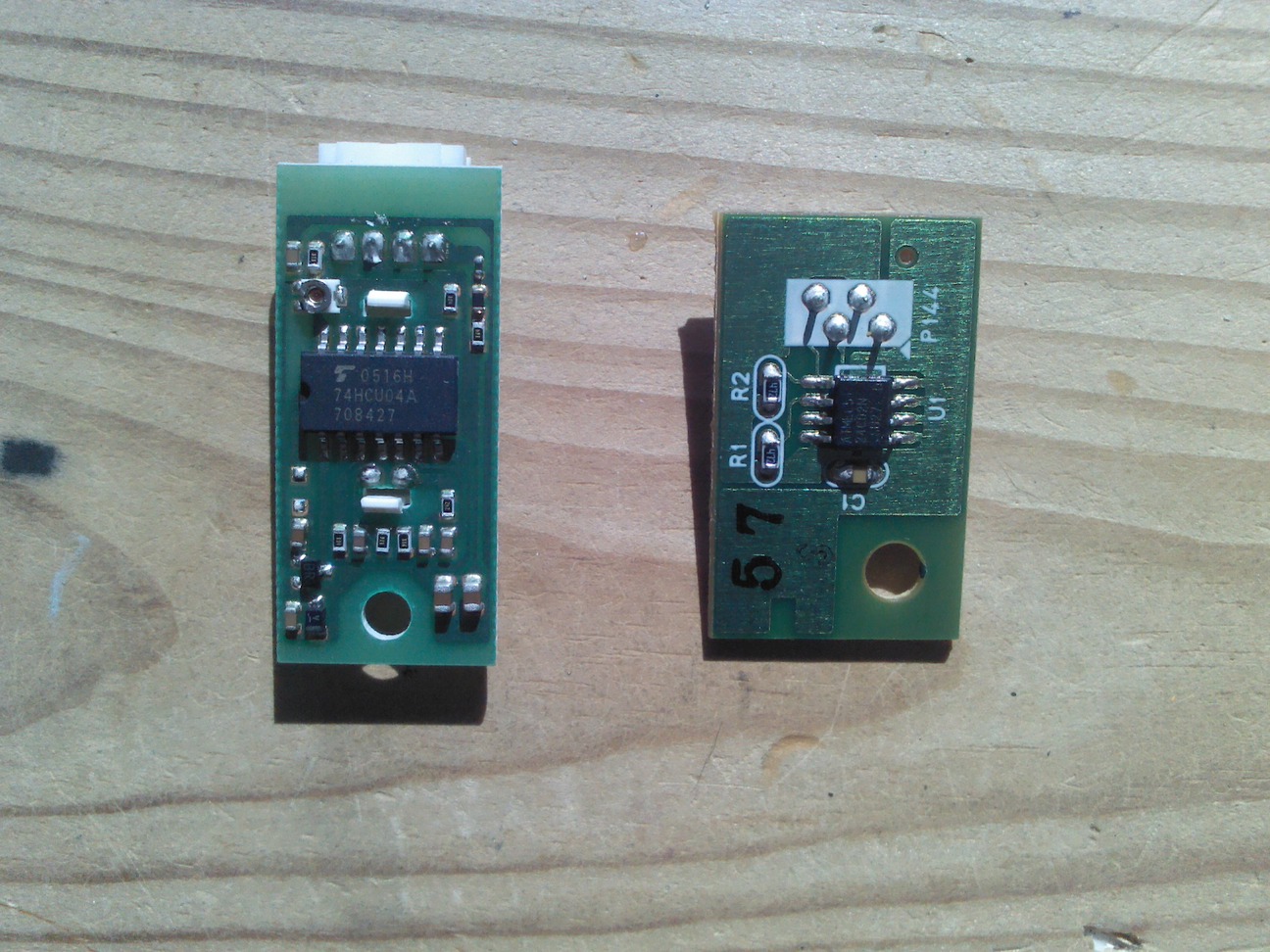

Ich hab die Hülle mal abgemacht und das gefunden

Bei dem ersten ist ein 74HCU04 Inverter zu sehen. Der dient vielleicht als Oszillator für den feuchteempfindlichen Kondensator im Sensor. Eumel schrieb: > zwischen nutzlosen und informativen Bildinhalten ach, gehört die Holzmaserung etwa nicht zur Fragestellung ;-) ???

Ja, ein kapazitiver Feuchtesensor. Was macht der eigentlich in einem Laser-Drucker? Beste Grüße, Marek Marek N. schrieb: > Was macht der eigentlich in einem Laser-Drucker? Die Luftfeuchtigkeit ist ein gar nicht so unwichtiger Parameter, weil sie die Papiereigenschaften beeinflusst, was sich beim Fixieren und möglicherweise auch aufgrund der veränderten Leitfähigkeit beim Tonertransfer bemerkbar macht.
