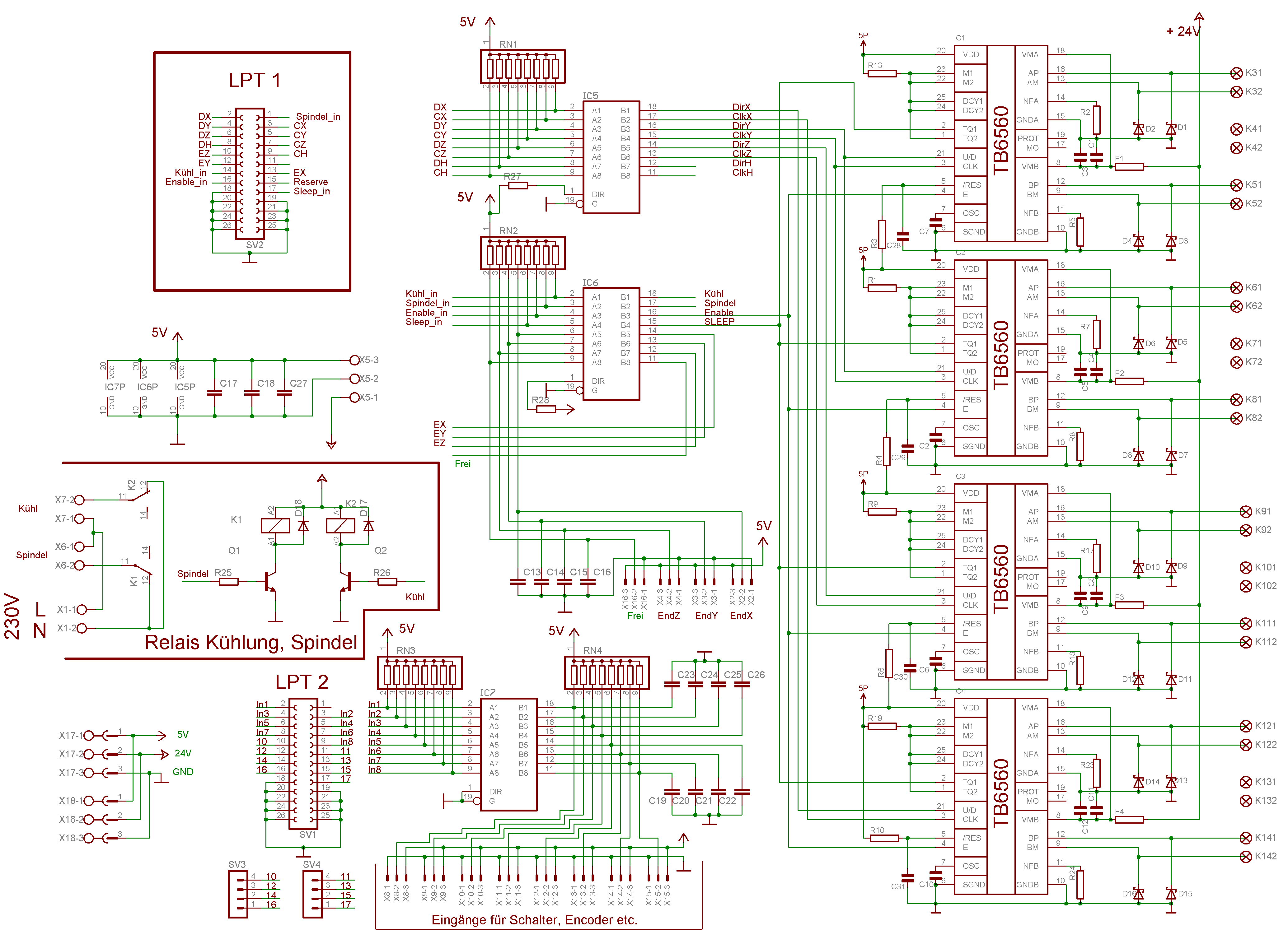

Hallo Leute,
ich mache gerade ein Redesign meiner CNC Steuerung mit TB6560. Bisher
hatte ich die TB6560HQ. Daher wollte ich evtl gleich auf die AHQ
Variante umsteigen
Bisher war ich der Meinung das der TB6560HQ die Dioden am Ausgang
braucht. Der TB6560AHQ aber nicht. Aus der Toshiba AppNote :
http://www.semicon.toshiba.co.jp/docs/application_note/en/TB6560AHQ-ANE_en_090324.pdf
entnehme ich, das die AHQ Version keine Dioden braucht. ABER bei den
Unterschieden zwischen HQ und AHQ wird darauf auch nicht eingegangen.
Also nochmal das Datasheet vom HQ genommen. Da ist nirgendwo die Rede
von Dioden. Ich habe die vorhandenen Endstufen nicht selber entwickelt
und gebaut, daher wunder ich mich jetzt ein wenig.
Oder habe ich was übersehen ???? Dann könnte ich ja meine HQ auch ohne
Dioden betreiben.... oder nicht ??
Wenn die Boddydiode der FET´s nicht reichen würde, wären die
zusätzlichen Dioden doch eingezeichnet und namentlich benannt.... hoffe
ich.
Wer weis es genau ?
Danke

OP #2623746
MaWin schrieb:
> Toshiba sagt klar und deutlich, daß keine Dioden notwendig sind,
> die chinesischen TB6560-Bauer haben nur Dioden nach Masse drin,
> aber keine nach +Ub. Ob das aus Erfahrung so ist, wage ich zu
> bezweifeln, denn deren Schaltung ist weitestgehend fehlerhaft
> und funktionieret nicht, die Erfahrung kann nicht so hoch sein.
> Allerdings gehen dort die Chips kaputt, wenn man am Motor dreht,
> also durch die Generatorspannung.
> Ob das verhindert worden wäre durch Dioden nach +Ub habe ich
> nicht ausprobiert.
naja bisher hatte ich die auch nur nach GND drin. Siehe Anlage.
Allerdings sind in der alten Version die Motoren über Relais im
Auszustand kurz geschlossen.
Danke
Gast #2623765
Aus irgendeinem sinnvoll überlegten Grund ?
Abgezeichnet aus einer Schaltung, die dort Transil/Z-Dioden hat ?

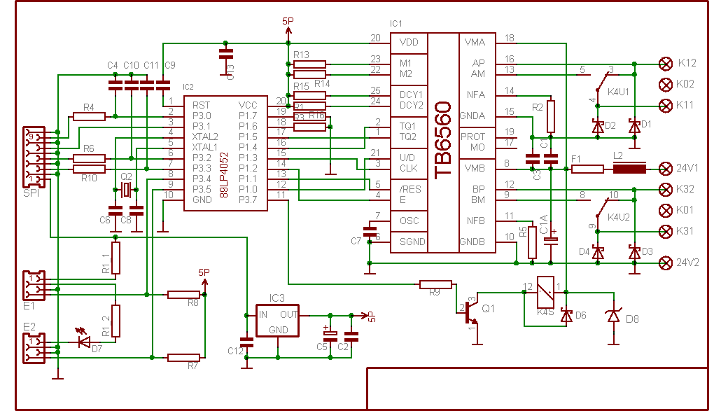

#2754910
Bin nun, dank Kaufs einer China-Fräse, auch in den Besitz von TB6560
Drivers gekommen. Hab mir das Design Mal angeschaut und gleich viele
Probleme entdeckt. Ich habe aber andere Drives, als die meisten hier
haben (Einzelboards pro Achsevon YOOCNC).
Bzgl der Dioden: Die Dioden sind ja intrinsisch vorhanden bei Power
Fets. D.h. auch die HQ Varianten werden diese haben.
Für mich ist es eigentlich ziemlich klar, für was die Dioden nach GND
sein sollen. Wie MaWin bereits geschrieben hat, sollten das eigentlich
Transil/Z-Dioden sein. Denn wenn man die Speisespannung wegnimmt, bei
bestromtem Motor oder den Motor generativ betätigt wenn keine
Speisespannung anliegt, können die internen Dioden ja nicht
funktionieren (wohin sollten sie ableiten?). D.h. die Spannung wird
ansteigen und den IC zerstören. Die Z-Dioden-Eigenschaft sorgt dafür,
dass die Spannung nicht zu gross werden kann, und auf GND gehen diese,
um nicht über den Sense Widerständen zuviel negative Spannung zu haben,
denn sonst geht der IC auch kaputt.
Falls nun die China-Teile tatsächlich nur normale Dioden haben (meine
Driver haben gar keine!), dann liegt das wohl an der Inkompetenz eines
Chinesen, der was kopiert hat, ohne es zu verstehen und deshalb normale
Dioden genommen hat...
#2755124
Hmm, hab mir das Datenblatt nochmals angesehen. Die Dioden sind darin ja
tatsächlich auf GND eingezeichnet und nicht parallel zum FET. Ist das
ein Fehler im Datenblatt?
Denn Sie schreiben ja ausdrücklich, dass das parasitäre Dioden sind,
also würde ich eben annehmen, die normalen Power-FET-Dioden???
Edit:
OK, hab's kurz nachgemessen. Es hat tatsächlih Dioden nach GND. Es hat
auch die normalen FET-Dioden (mit ca 400mV), aber eben auch Dioden
direkt nach GND mit ca. 500mV. So gesehen, müsste es eigentlich reichen,
einfach eine Transil-Diode, oder einen Varistor parallel zur
Spannungsquelle zu haben, um einen Schutz vor einem Kickback oder
generativer Energie zu haben.
