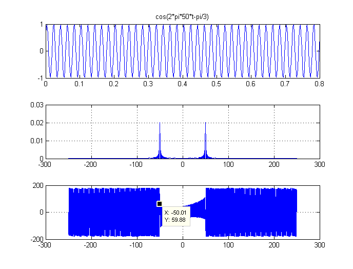

Gast #2623766
Eigentlich müsste das schon gehen, denn der Ausgang der FFT liefert doch
die Phase indirekt über Re/Im.
Dann suchst du schwerpunktmässig Deine Frequenz und seine beiden
Nachbarn z.B., dann mittelst die 3 Werte rund um das Maximum.
Poste man den Graphen.
OP #2623819
Hi, ALso hier der Plot.
Wie man im Zeitsignal sieht, stimmt die Phase so ziemlich genau. Du
meinst also, man sollte noch mitteln?
Weitere Geschichte: Die Amplitude sollte doch eig. positiv wie negativ
0.5 sein?
achso, zum Bild noch: obiges ist das Zeitsignal, die unteren zwei plots
sind x-achse frequenz. Den cursor hab ich dann an 50 Hz gelegt, wo die
Phase dann auftaucht.

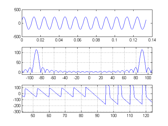

OP #2624329
also hier die gezoomte Version. Mit folgendem matlab Code sind dann auch
die Randbedingungen klar. (fft mit zero padding)
Fs=3000;% Definition of the sampling frequency
T=1/Fs; % distance in time domain between each sample
t=(0:400)*T; %defining a vector with distance T in time domain
subplot(3,1,1)
a=230*cos(2*pi*90*t-pi/3)%+230*cos(3*2*pi*90*t+pi/6);
plot(t,a)
X=fftshift(fft(a,(20000)));
Omega=(-(10000):(9999))*pi/(9999);    %% DT Frequency... -pi to pi %pi/512 hat bei 512 pi erreicht und darunter einen prozentualen Anteil
subplot(3,1,2)
h=plot((Fs/2)*(Omega/pi),abs(X)/400);   %normiert auf pi
grid on;
subplot(3,1,3)
h=plot((Fs/2)*(Omega/pi),atan2(imag(X),real(X))*180/pi);   %normiert auf pi
grid on;
Das hier wäre ja ein Beispielsignal. In echt habe ich ein absolut
unsinusförmiges signal und bisher nur eine Periode... Kann man daraus
auch schon die Phase der Grundschwingung bestimmmen?? das kann ich mir
irgendwie nicht so recht vorstellen...
Es kommt ja auch darauf an, das Zeitfenster entsprechend der
Grundfrequenz zu wählen. Die ist bei mir bekannt (90 Hz).
Kann man also bei der Betrachtung des Signals, bei dem nur 1x die
Grundschwingung auftaucht, hier auch die Phase bestimmen?

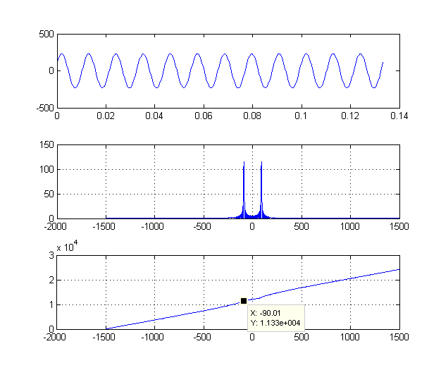

Gast #2626948
Frank W. schrieb:
> Man kann im Übrigen mehrere FFTs überlagen und sich dann den Mittelwert
> der Phasen geben lassen.
Das gibt dann, je nach "Überlagerung", eine Art Leistungsdichtespektrum.
LDS haben keinerlei Phaseninformation. Was da rechnerisch rauskommt ist
nur Mist.
Die Phase, wie von einigen Autoren oben erwähnt, ist die Information wie
das Sinussignal zu einem Bezugspunkt (Nullpunkt) verschoben ist.
Als erstes würde ich die Phase "unwrappen". Das bedeutet das keine
Unstetigkeitsstellen, wie in deinem Plot zu sehen sind, auftreten. Ich
glaube es gibt in MATLAB sogar solch eine Funktion die das für Dich
automatisch macht.
Wenn Du die exakte Grundfrequenz kennst (bzw. weisst was Du erwartest)
kannst Du Dir ausrechnen auf welchem bin, bzw. wo genau zwischen zwei
bins, eigentlich Deine Frequenz liegt. Wenn Deine Frequenz zwischen zwei
bins liegt kannst Du entweder (natürlich gibts da auch einen Fehler) die
Werte des nähesten bins verwenden oder zwischen den bins interpolieren
(linear, Lagrange) um an Phasenwerte zu gelangen.
Beide Messungen (Strom, Spg) müssen absolut synchron gesampelt sein,
sonst hast Du auf jeden Fall einen Phasenfehler zwischen den Messungen.
Um diesen zusätzlich zu minimieren, mache mehrere Messungen.
Diese Messungen kannst Du dann mitteln und statistisch Auswerten.
Die verwendete Fensterfunktion sollte egal sein, sollange das gleiche
Fenster auf beide Signale angewandt wird. Bitte schlag mich aber nicht
wenns nicht so ist, aber es ist grad ein bisserl spät und ich bin müde
Der Tipp von Tippgeber ist nicht schlecht, wenn man sich alles aussuchen
kann. Zu beachten ist natürlich das es die Kombination von fs und der
FFT Größe ausmacht. (Wenns funktioniert brauchst Du nicht interpolieren)
lg
Russenbaer

psps.: Die phase hab ich mal unwrapped, find ich aber nicht so toll, da
ich ja jetzt die Phaseninformation erst noch berechnen muss. Ohne unwrap
hab ich sie gleich dastehen, ....
Gast #2628441
Hallo wieder,
Der Frequenzabstand Deiner FFT bins ergibt sich aus:
fs/NFFT
wobei fs die Abtastrate und NFFT die Größe Deiner FFT ist (Anzahl der
Punkte)
z.B. hast Du mit fs = 1024Hz und NFFT=512 einen bin-Abstand von 1024/512
= 2Hz/bin.
Das heisst Deine bins liegen in diesem Beispiel auf:
DC=0Hz, 2Hz, 4Hz, 6Hz, 8Hz, ...., 512Hz
(wobei das nur die ersten 257 bins sind, der Rest trägt dieselbe Info
bei einem reelwertigen Eingangssignal)
(fs = 1024 Hz habe ich hier gewählt da es sich besser Rechnen lässt :) )
Damit Du genau einen bin auf 90 Hz bekommst musst Du dann die
Samplingrate und die FFT Größe geschickt wählen.
Vergiss nicht das die höchste Frequenz die Du darstellen kannst fs/2
ist.
Falls Du Frequenzen über fs/2 hast und die nicht ausgefiltert sind
bekommst Du Aliasing (= grob gesagt Fehler)!
Da man sich bei Messungen meist nicht alles aussuchen kann und die
gesuchte Frequenz meist zwischen zwei bins liegt, dachte ich das Du
interpolieren musst. Dafür ist ein unwrapping der Phase gut, da Du dann
die Unstetigkeitsstellen los wirst (bei denen nicht gut interpoliert
werden kann).
Um auf die gewrappte Phase zu kommen mußt Du ja eh nur vielfache von 2Pi
solange abziehen bis Du im Zielbereich bist (Zielbereich siehe weiter
unten Antwort auf Marc O.)
@Marc O:
unwrappen bedeutet das die Phase fortlaufend dargestellt wird und nicht
nur im Bereich 0-2Pi (0-360 Grad) bzw. -pi/2 bis pi/2 (-180 bis 180
Grad).
Ich nehme an das Du ein Rechteckfenster verwendest. Denke darüber nach
ob nicht andere Fenster geeigneter wären, z.B. ein von Hann-Fenster.
Fensterung bedeutet das eine Fensterfunktion mit dem Zeitsignal
multipliziert wird (bei Dir jetzt wahrscheinlich nichts = Rechteck).
Diese Multiplikation ist eine Faltung im Frequenzbereich. Das kannst Du
Dir als eine Art Verschmierung vorstellen, wobei verschiedene Fenster
verschiedene Eigenschaften haben (es gibt bessere Fenster zum
Frequenzmessen und bessere zum Amplitudenmessen bzw. darstellen).
Wikipedia ist bei den Fensterfunktionen nicht so schlecht wenn ich mich
recht erinnere.
hoffe das hilft Dir,
lg
Russenbaer
