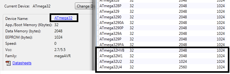

Sind deine Projekteinstellungen richtig. Ist da auch wirklich ein Mega32
eingetragen?
Was hängt physikalisch am Port?
von Michael A. (ammannm)
In den Projekteinstellungen habe ich den Atmega32 ausgewählt. Es standen
noch andere Atmega32 zur Auswahl (Bild im Anhang, schwarz umrahmt)
welche ich nicht kannte und somit nicht auswählte.
Auf meinem Atmega32 steht noch 16PU wobei sich das ja nur auf die
Bauweise bezieht.

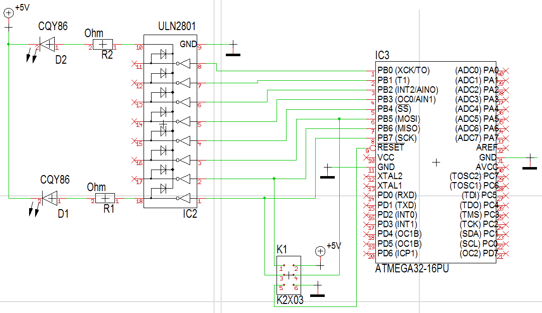

Sorry!
An PORTA ein ULN2801A und an PORTB ein ULN2803A, hatte nur noch diese
beiden. Wollte an beiden die gleichen verwenden.
Edit: An den ULN2801A danach LEE mit einem Vorwiderstand für 5V
Betriebsspannung 5V mit einem Netzteil
von Karl H. (kbuchegg)
Kannst du das mal aufmalen bzw. zusätzlich ein Photo machen?
Ein Bauchgefühl sagt mir, dass deine 0 dafür sorgt, dass deine externe
Hardware sowas wie einen Kurzschluss macht und daher der µC resettet
wird. Entweder das, oder du überlastest dein Netzteil, so dass die
Versorgungsspannung einbricht. Was steht denn auf deinem Netzteil drauf,
wieviel Strom es liefern kann?
Die obligaten Blockkondensatoren an den Versorgungspins des Mega hast du
drann?
>dran?
Diese sind nicht dran. Meiner Meinung nach bei diesem Netzteil nicht
nötig, lasse mich aber eines Besseren belehren!
Ist schon eine Weile her seit ich die Printplatte gemacht habe, es fehlt
die Dateie. Habe sie kurz und nur grob nachgezeichnet.
Was sicherlich fehlt: Pull-Up Widerstand und Kondensator am Reset
Eingang!
hoffe dies reicht?!
>>dran?
Dann reden wir erst weiter, wenn du sie drann gemacht hast.
Die Dinger haben einen Grund.
> Eingang!
Der nächste Fauxpas.
> hoffe dies reicht?!
Ja bring erst mal deine Hardware in Ordnung. Es hat schon seinen Grund,
warum in allen erfolgreichen Schaltungen diese Teile vorhanden sind. Bei
dir sind sie nicht vorhanden und seltsame Dinge gehen vor. Da könnte ein
Zusammenhang bestehen (freundlich ausgedrückt)
Minimum:
Pins  10-11    100nF
Pins  30-31    100nF
Pin   9        10k nach VCC
Weiss auch nicht was ich mir gedacht habe als ich das Schema für den
Print gezeichnet habe!
Habe den Reset Pull-Up und Kondensator angelötet sowie die beiden
Blockkondensatoren an den beiden Speisungen des Atmega's. Dabei ist mir
aufgefallen, dass ich die Speisung für GND und AVCC (Pin31 und 30)
vergessen habe! Diese habe ich auch noch angeschlossen.
Alles angeschlossen und Programmier: Siehe da es Funktioniert!!
