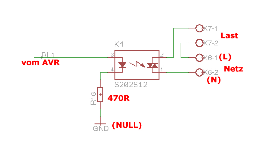

Ich habe bzw. versuche gerade eine Triac-basierte
Phasenanschnittssteuerung für eine 800W-Frässpindel zu bauen.
Der verwendete Triac ist ein rundum-sorglos SSR von Sharp, ein S202S11,
http://sharp-world.com/products/device/lineup/data/pdf/datasheet/s102s11_e.pdf
, der die Schaltung power-Triac - opto-Triac sowie eine
snubber-Schaltung enthält (und ausserdem mit 8A Irms ausreichend groß
dimensioniert ist).
Angesteuert wird der S202S11 von einem Atmega644, welcher (nach
Netz-Phasensynchronisation) einen ~1ms langen zünd-Impuls an Pin 3 des
SSRs legt.
(Siehe auch Schaltplanausschnit, den AVR und andere Schaltungsteile
(Relais, USB etc. hab ich aus Gründen der Übersichtlichkeit mal
vernachlässigt. Ausserdem steht da S202S12, es wird aber definitiv ein
S202S11 (ohne zero crossing) verwendet.)

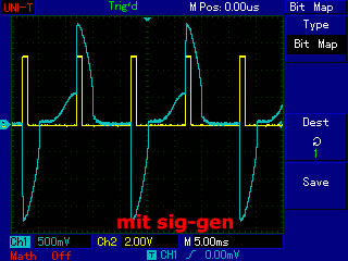

Betreibe ich die Schaltung mit meinem Signal Generator und einer
Sinus-Wechselspannung von 50Hz und 10Vpp, sowie einem Lastwiderstand von
1k, funktioniert die Schaltung wie geplant, der Triac wird an beiden
Nulldurchgängen einer Periode hochohmig und wird dann vom Signal
gezündet.
Siehe dazu auch meine DSO-Bilder, die von Pin 2 des Sharp gegen NULL (N)
gemessen werden (1:10 probe mit 1k, CH1 ist das AC-Signal, CH2 (gelb)
das Zündsignal vom AVR).

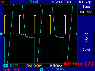

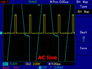

Ersetze ich allerdings meinen Generator durch das Stromnetz und meinen
1k-Widerstand durch eine Glühbirne sieht das ganz anders aus. Siehe dazu
auch die beiden anderen DSO-Bilder (gleicher Messaufbau).
Ich bin jetzt ehrlich gesagt etwas ratlos.
Mein erster Gedanke war, dass evtl. der Laststrom stark phasenverschoben
ist (induktive Last beim Motor), allerdings tritt das Problem mit der
Glühbirne ja auch auf...?

von MaWin (Gast)
Das Signal an triac2 (obwohl du wohl die Spannung an der Last misst)
sieht auch nicht sauber aus in den positiven eigentlich noch nicht
leitenden Angängen der Phase.
Dein S202 ist kaputt, denn als Effekt vom Snubber müsste es symmetrisch
sein.
von Tobias S. (Firma: none) (tobimc) Benutzerseite
HI,
habe den 202 getauscht, daraufhin hat das mit der Lampe super
funktioniert. Als ich allerdings meine Flex angeschlossen habe muss wohl
der Snubber abgeraucht sein, denn da sahen die Oszillogramme noch
verschobener aus..
Ich habe noch ein paar TIC236 und MOC3020 hier, bin gerade auf der suche
nach einer angemessenen Snubber-Dimensionierung...
Danke für den Tip @MaWin!
-> dem 202 sieht man äusserlich garnix an...
73 ..
> sein.
FULLACK , diese SolidStates sind auch meiner Erfahrung nach empfindlich
und überaus schnell defekt. Bau den Regler mit einem gesonderten Triac
mit gescheitem i2t und pass auf, daß er mit induktiver Last nicht über
Kopf zündet, deswegen die M Versionen.
Den R für den Snubber mechanisch groß wählen, da gibts schon mal mini-
Lichtbogen zwischen den R- Mäandern bei einer solchen Motorregelung
(wenn die R- Abmessung zu klein ist).
