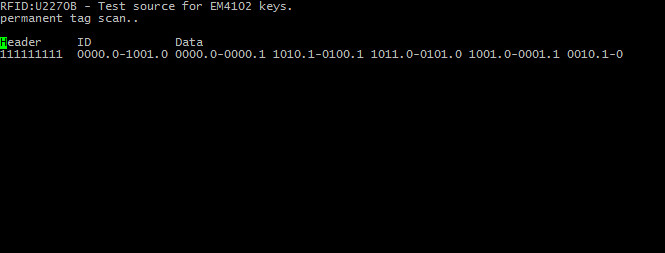

Soweit so gut. Synchronisierung ok, Header erkannt, Datenbits gelesen.
Auf dem angehängten Bild "rfid-out" ist zu sehen, dass die Parity-Bits
z.T. nicht stimmen. Laut Datenblatt der EM4102 tags kommen nach den 9
Headerbits jeweils 4 Datenbits und ein Parity-bit, welches high sein
sollte.
Mir ist es leider bisher nicht gelungen einen Key zu lesen, bei welchem
alle Parity-Bits valid sind. Erstaunlicherweise sind die Datenbytes
selbst soweit wohl korrekt, wenn man dem Aufdruck auf den
Schlüsselanhängern glauben schenken darf. Die Customer-ID, also das
erste Byte des Datenstroms nach dem Header ist bei allen mir
vorliegenden Schlüsseln gleich, jedoch fehlen Vergleichswerte.
Dazu muss man sagen das die Pollin-Hardware und die damals mitgelieferte
Spule nicht wirklich zusammenpassten. Es mussten 12 Windungen abgenommen
werden und es wurde ein 330 Ohm Widerstand in Reihe geschalten, bis das
Signal sauber war und kein Radio Moskau zu empfangen war. Mangels
Induktivitätsmessgerät kann ich hier jedoch leider nur raten.
Habe ich etwas übersehen oder ist meine Umsetzung der State-Maschine
falsch? Liegt es möglicherweise an der Hardware?
Mit bestem Ostergruß, Ehrhardt
Gast #2624414
> sollte.
Wieso sollte das folgende Paritybit high sein? Dessen Zustand hängt doch
vom vorherigen Daten-Nibble ab.
Vermutlich empfängt die Hardware so schlecht, dass entweder Datenbits
oder eines der Paritybits falsch eingelesen werden und somit der
Parity-Check fehlschlägt.

Gast #2624780
Bond schrieb:
> Wenn Du einen Oszi hast schau Dir mal das "Antennen-Signal"
> an
siehe Abbildung oben: da kommt nach den 9 Startbits als erstes Nibble
eine 1000, gefolgt vom Paritybit 0, was aber 1 sein müsste.
Dann folgt 0001 mit dem Paritybit 0 was ebenfalls eine 1 sein müsste
usw...
D.h. laut Oszilloskopbild kommen schon fehlerhafte Daten aus dem U2270.
Also wahrscheinlich Antennenfehler (Schwingkreis falsch abgestimmt).

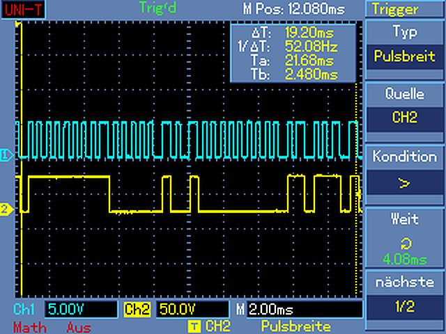

OP #2625385
Hallo Erfid/Bond,
danke für eure Ideen/Tips.
Habe mir nun die Signale direkt an Spule und parallel zusätzlich auch
nochmal am Output angesehen: Ohne Vorwiderstand und Originalspule ist
Radio Moskau frei empfangbar. Selbst wenn kein Key in der Spule liegt
werden hier lustige Ausgangssignale vom U2270B erzeugt.
Die modifizierte Spule mit Vorwiderstand ist "sauber". Will heißen ohne
Key keine Signale, mit Key normaler Output. Der Hinweis bezüglich der
Parity-Bits in Abhängigkeit der vorhergehenden Nibble-Werte führt mich
gleich nochmal dazu das Datenblatt zu den Keys/Tags zu studieren.
Über diese Pollin-Hardware liest man ja desöfteren "geht nicht".
Zumindest habe ich gegenüber der Originalsoftware den Erfolg überhaupt
Ergebnisse zu sehen. Mit der Bascom-Software lässt sich auch nichts
anfangen, da 1. Bascom und 2. ein alleinstehender Befehl dessen interne
Arbeitsweise sich im Code nicht nachvollziehen und ändern lässt.
Gruß, Ehrhardt

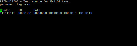

OP #2625636
So, einen Dank für den Denkanstoß!
Die Parity-Bits sind in Empfangsrichtung je Nibble eine XOR-Verknüpfung.
D.h. Die Hardware und auch die Software ist in Ordnung, nur das Hirn
spielte nicht mit.

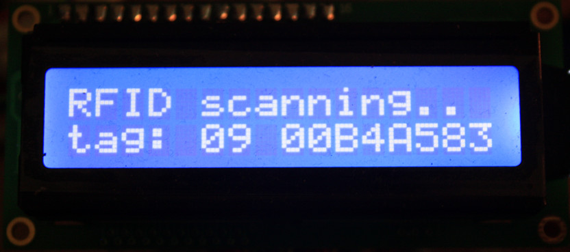

Im Anhang noch der passende Quelltext mit eingepflegter Parity-Prüfung
und optionaler Hex-Ausgabe der Tags.
Hinweis dazu: ich nutze die Hardware noch für andere Spielereien und
habe einen 16 Mhz-Quarz verbaut. Für den original 8 Mhz-Quarz einfach
die Konstante F_CPU entsprechend anpassen.
Ich habe den Quelltext als Beispiel an die Luna-AVR-Heimseite
(http://avr.myluna.de) weitergegeben, falls sich jemand noch um die
LCD-Einbindung kümmern will. Ohne Ausgaberoutinen belegt diese
RFID-Dekodierungsroutine 866 Bytes (ca. 40%), also noch ausreichend
Platz auf dem Attiny2313.
