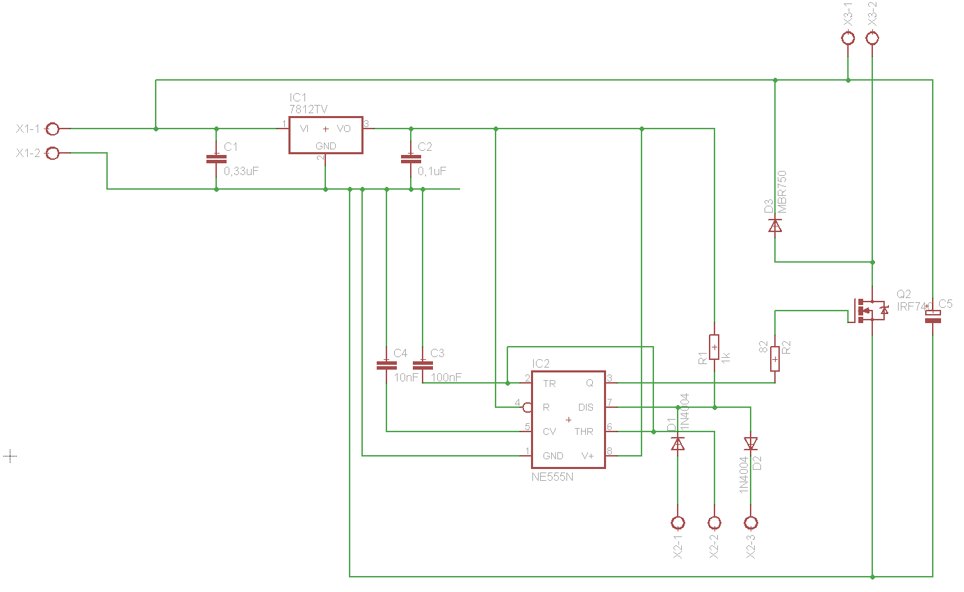

ich habe eine bestehende Schaltung laut angehängtem Schaltplan.
Es handelt sich um eine PWM Schaltung für einen Elektro Jeep für Kinder
um die Geschwindigkeit zu regeln.
Ich will die Schaltung modifizieren.
Was wäre für euch der beste Weg, hier eine Anfahrtsrampe einzubauen,
das beim Gas geben nicht immer gleich der volle Schub auf die Räder
kommt ? - hat mechanische Gründe.
Wäre sehr dankbar für Vorschläge!
Vielen Dank,
Philip

Die 'Geschwindigkeit wird teils durch ''C3'' bestimmt.
Soll das Ding langsamer fahren, dann haengst du einen Kondensator
parallel zu C3......und schon hast du einen 'zweiten' Langsam
Gang....mit dem Du anfahren kannst.Willst Du schneller fahren reduzierst
du C3.
Vier handschaltbare Kondensatoren...und du hast 4 Gaenge !
Sags dem Osterhase, der schafft das bis Ostern.
> du C3.
Noe. Damit machst du die PWM Frequenz langsamer. Das ist aber nicht das
was der TO will. Der will das wenn er auf das "Gaspdal" tritt nicht
direkt die Motoren voll hochdrehen sondern das sie an einer Rampe
langsam bis zu der gewuenschten Drehzahl hochlaufen. Und das geht am
einfachsten mit einem kleinen uC. Der faehrt dann die PWM langsam hoch.
Was noch ginge mit etwas mehr Aufwand ist ein Schaltnetzteil IC wie der
LM3524 dafuer zu nehmen. Bei einem Schaltnetzteil wird etwas aenliches
gemacht wie z.B. Softstart.
