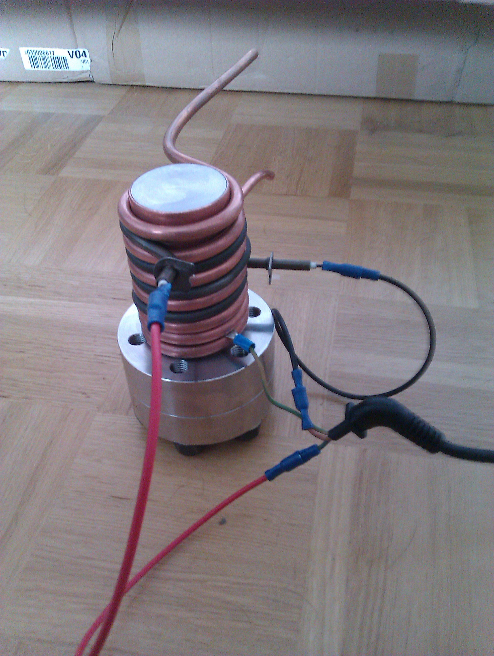

Um den Druckbehälter (siehe Bild) zu beheizen, habe ich aus einem alten
Backofen den Heizkörper ausgebaut und zurecht gebogen. Meine Fragen
beziehen sich auf die (elektrische) Sicherheit dieser Konstruktion:
- Mit einem Multimeter habe ich überprüft ob der Heizdraht (65 Ohm)
einen Kontakt zum Mantel hat. --> nichts
- Habe den Heizdraht an ein DC Netzteil angeschlossen und keine Spannung
am Mantel messen können.
Kann ich das Ding jetzt direkt an eine Steckdose hängen oder was gibt es
noch zu überprüfen?
Ist der Schutzleiter ausreichend oder ist ein FI evtl. angebracht, da in
unserem Haus sowas noch nicht installiert ist.
Vielen Dank für jegliche Hinweise, die einen sicheren Betrieb
ermöglichen!!

#2624901
nun ja, der Heizdraht wird innerhab des Rohres mit Keramikelementen in
der Mitte gehalten, der Rest ist meist mit Sand gefüllt. Durch das
biegen könnten die Keramikelement beschädigt sein - lässt sich von
aussen nicht feststellen.
Wenn die Isolation jetzt noch o.k. ist, kann es beim Heizen immer noch
zum Kurzschluss kommen, da sich der Draht ausdehnt. Mehr als probieren
bleibt dir nicht - aber schließ den Schutzleiter ordentlich an! Die Idee
mit dem FI ist nicht schlecht. Da der auch auslöst, wenn der Kurzschluss
in der Nähe des Nullleiteranschlusses auftritt.
Sascha
OP #2624961
Vielen Dank @ sascha
Habe vorhin für ein paar Sekunden geheizt. Hat ein bisschen geraucht,
aber denke, dass war altes Fett oder sonst irgendwas.
Werde wohl noch einen FI dazwischen packen und dann mal richtig
einheizen...
Eigentlich will ich das Ding jetzt regeln.
Allerdings habe ich noch nie mit mehr als 40VDC bei 2A rumgebastelt und
war immer froh, das alles ohne AC möglich war :)
Bei 65 Ohm und Netzspannung werden max. 5 A fliessen?!
Gibt es eine prädestinierte Art und Weise die Heizleistung zu regeln?
Mir schwebt eine PWM Regelung mit einem AVR und einem
Platin-Temperaturwiderstand vor (aber wie erwähnt, keine Ahnung von AC).
Ist der lange Draht ein Problem beim Schalten? Gibt es irgendwelche
parasitären Erscheinungen, an welche ein Hobbyelektroniker nicht denkt?
Hat jemand Erfahrung mit solchen Sachen und hilfreiche Tipps bezüglich
Schaltfrequenz und Bauteile bzw. Schaltung auf Lager?
Gruess Sam

Ich habe auch schon solche Elemente beruflich hergestellt. Die darf man
schon biegen schliesslich waren sie am Anfang ein gerades Röhrchen die
dann gebogen werden. Nur sollte man es nicht übertreiben. Meistens
klappts Problemlos.
Man überprüft diese meistens mit einem Durchschlagstest. Weiss nicht
mehr genau mit 1'200V-1'500V  aufs Rohr und Anschluss und dann dürfen
diese nicht durchschlagen.

Soviel mir bekannt ist, werden die Elemente heutzutage nur noch mit
Magnesiumoxid gefüllt und dann ggf. noch verdichtet, da dort die
Wärmeleitung wesentlich besser als bei Keramikperlen ist.
Zumindest ist mir bei den neuen Elementen kein Hersteller bekannt, der
nicht MgO verwendet.
Wie Zitronenschnee schon schrieb, werden die immer erst für die
Anwendung gebogen. Nochmaliges Biegen sollte gehen - natürlich nicht
endlos :-)

OP #2625118
Vielen Dank für die beruhigenden Hinweise!
Auf jedenfall sollte das Biegen keine Probleme machen und das nächste
Mal, werde ich das Element auch warm machen zum Biegen :)
@ jay: Das Ding ist ein Laborreaktor (150 bar bei 250 Grad). Der Stahl
ist Warmfest und Korrosionsbeständig (1.4571). Da solche Geräte in der
Regel mehrere 1000 Euro kosten und man als Student leider nicht
übermässig Kohle hat, kam der Gedanke zum Selbstbau. Wenn irgendwer auch
so was bauen will, helfe ich gerne weiter (Festigkeitsberechung usw.).
Jetzt noch zur Regelung.
Habe mal ein bisschen was zum Phasenanschnitt und
Schwingungspaketsteuerung gelesen (Danke für die Hinweise). Leider habe
ich nicht wirklich viel Ahnung bzw. Erfahrung wenn es um AC geht und
schon gar nicht in dieser Leistungsklasse.
Hat evtl. jemand schon mal sowas gemacht und könnte mir weiterhelfen
(Egal was: links oder komplette Projekte mit Schaltplan und Code für den
mega32 ;) )?

Schalten geht am einfachsten mit einem SSR mit zerocross-detection, z.B.
Sharp S202S02. Da gibts hier im Forum schon ein paar Beispiele.
Das ganze dann wie du geschrieben hast mit Temperaturfühler messen.
Auswerten reicht im einfachsten Fall ein Komparator. Ansonsten halt nen
kleinen uC.
Würde aber auch noch einen Bimetall-Schalter mit an den Druckbehälter
flanschen, dann kann auch nix passieren wenn du an der Regelung spielst
