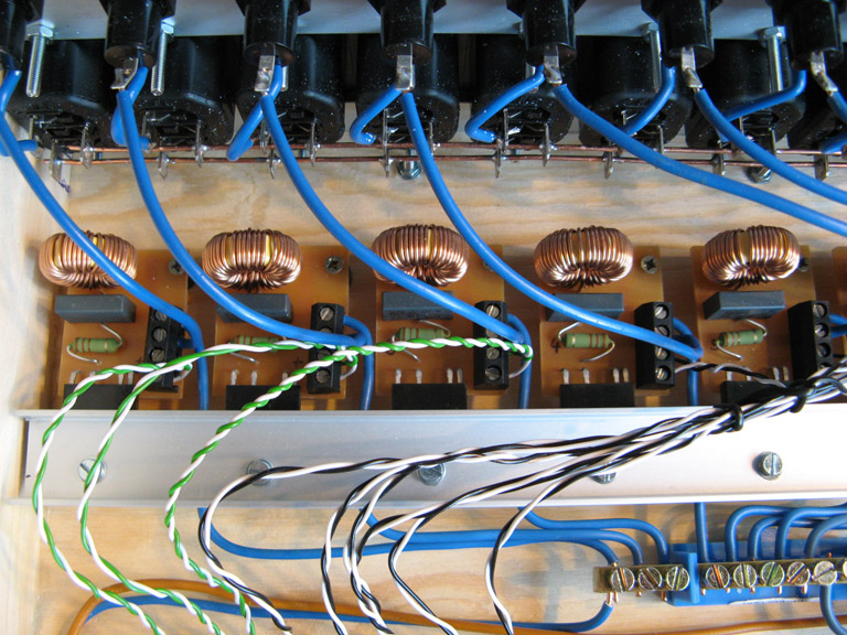

Schaltplan? Nöö - Lochrasterplatten-Experimentier-Gerät! Im Grunde
läuft´s mit einem ATMEGA16 @16Mhz, dieser bekommt von einem sensiblen
Wechselspannungs-Optokoppler (If der LED <1mA) die
Nullspannungsdurchgänge jeder Halbwelle über den Analog-Comparator
mitgeteilt. Dieser löst einen Interrupt aus, in dem 12 Zähler mit einem
Netzsynchronen Timer verglichen werden. Anhand der aus dem DMX-Signal
gewonnenen 8-Bit Werte werden über diese Zähler die Einschaltzeiten für
die SSRs berechnet (Netzsynchrones PWM über 255 Stufen). Anhand von
Zusatzvariablen kann man den angeschlossenen Lampen ein
"Preheat"-Feature spendieren, was sie länger leben läßt. Absolut

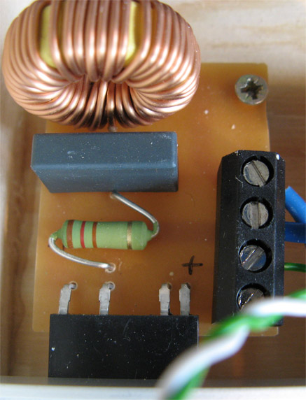

unabdingbar ist über dem SSR ein Snubberglied aus einem 2-Watt, 120Ohm
Widerstand, und einem Y-Kondensator 47nF. Weiterhin muß das SSR über
eine Ringkerndrossel (Störunterdrückung, muß den Nennstrom abkönnen!)
und eine Schmelzsicherung (SSR kann mit Kühlkörper max. 8A
Dauerleistung) an die Lampe angeschlossen werden.
