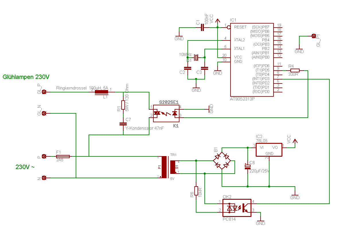

Hallo!
Ich möchte mit dem SSR S202SE1 von Sharp
eine Schaltung aufbauen, mit der ich Glühlampen 230V/200W dimmen
kann.
Dein Anschn.zip ist zwar schon sehr hilfreich, jedoch verstehe ich noch
immer nicht wie ich den Nullspannungsschalter aufbauen soll???
Wäre nett, wenn du mir noch paar Tips geben könntest oder hast du
vielleicht sogar einen Eagel Schaltplan hierzu:)
Gruesse Mario

Hi!
Nicht ganz, PD5 ist aktiv L! Das SSR muss also an 5P, und PD5 schaltet
gegen GND. PC814 erzeugt in beide Spannungsrichtungen ein Signal? Wenn
nein, bitte so bauen wie in Nullschalter.gif dargestellt. Das Progr.
wird so wie es ist auf einem AT90S2313 nicht laufen. AT90S1200 hatte
einen Hardwarestack, für einen ..2313 musst du mindestens den Stack
initialisieren. Dein Reseteingang ist falsch beschaltet, es fehlt ein R
zwischen Vcc und Reset(2-10K) und ein weiterer C mit 100n von Vcc nach
GND tut auch gute Dinge. Im Progr. sind doch die Grenzen für den Takt
beschrieben, demnach wirst du mit 10MHz ohne grössere Änderungen nicht
klarkommen. Ich kenne zwar deinen 6V-Trafo nicht, aber 6V WS könnten
manchmal etwas schwach werden.(ich benutze meistens 9V)
Viel Erfolg, Uwe
