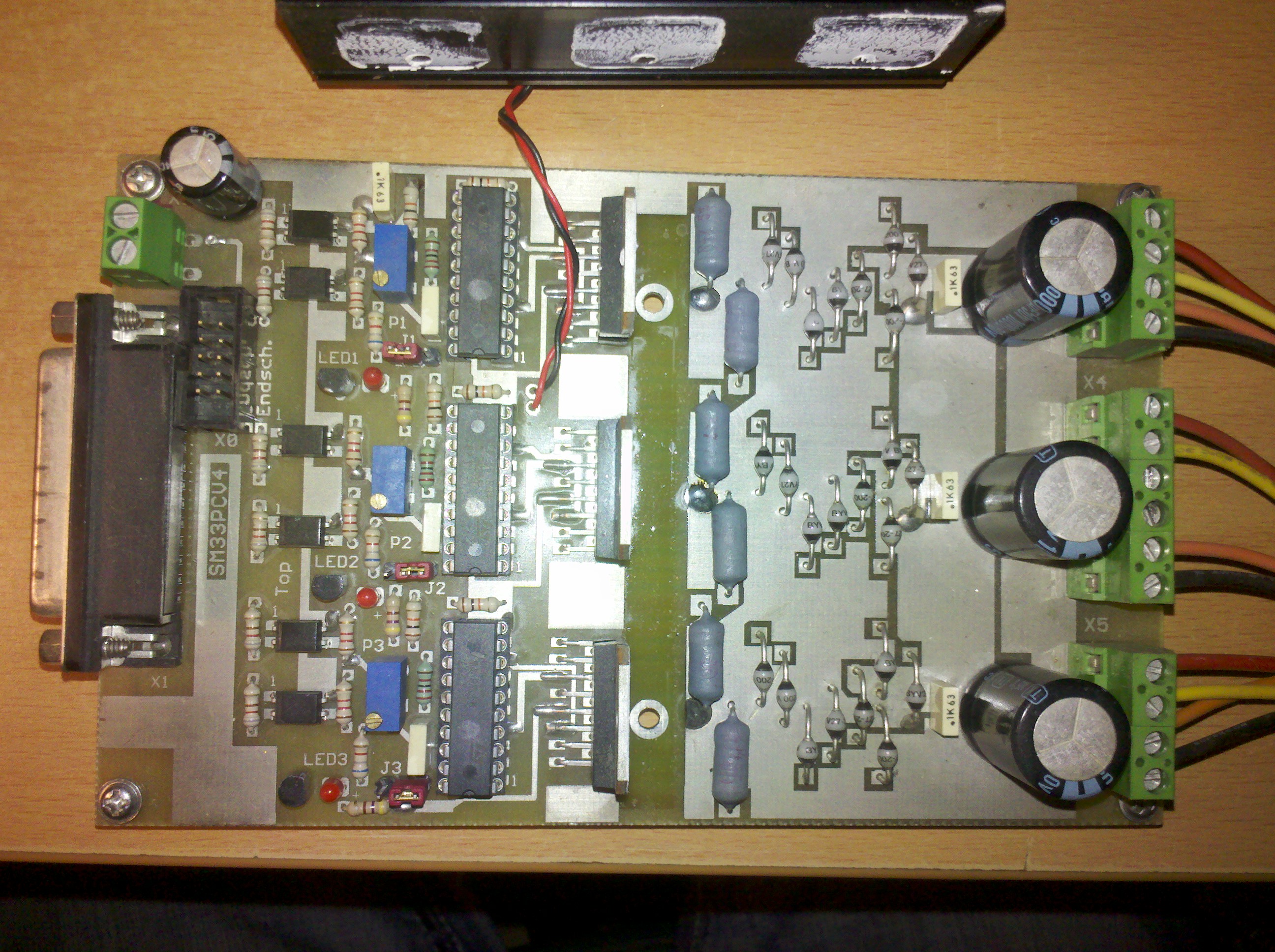

seit Jahren hab ich die Schrittmotorsteuerung SM33PCV4 von GWR
Elektronik. Das einzige was mir daran stört ist das hochfrequente
unregelmäßige Summen / Pfeifen der Schrittmotoren.
Folgendes kann ich als Fehlerquelle ausschließen:
-Stromversorgung Logik
-Stromversorgung Leistung
-Verbindung mit PC
Einen Schaltplan konnte ich leider nicht mehr organisieren weil ging
verloren und steht nich mehr zum Download, aber die Schaltung ist so
einfach das die Fotos ausreichen sollten.
Hier die Geräusche meiner Motoren
http://www.youtube.com/watch?v=rG25BIktWio
Hier die Karte
http://shop.strato.de/epages/61125483.sf/de_DE/?ObjectPath=/Shops/61125483/Products/SM33PCV4
Wie gesagt habe ich schon einiges mit der Stromversorgung ausprobiert.
(anderes Netzteil, Netzfilter, Glätt-Elko usw) Hoffentlich kann mir
jemand helfen weil das Summen ist nervtötend :(
MfG
Dominik

Das ist ganz normal, das ist das Pfeifen der Chopper
die den Strom durch die Wicklungen regeln, deren schnelles
ein- und ausschalten.
Zuständig für die Chopperfrequenz ist ein Kondensator am L297,
aber den kannst du nicht zu klein machen, weil der L298 nicht
so schnell ist, daß es unhörbar werden würde, du kannst nur
die Frequenz verändern (was bei mir durchaus was gebracht hat).
Zudem kann man L297 noch synchronisieren (siehe Datenblatt)
ob es dadurch besser oder schlechter wird könntest du an
deiner Karte vielleicht ausprobieren.
oder du akzeptierst das einfach als normale Geräusche.

> Einen Kondi hab ich nur am 297 zw. Pin 5
Kaum, 5 ist der INH Ausgang.
Warum schaust du nicht einfach ins Datenblatt,
da steht der schön zwischen 16 und GND drin.
Um mehr als -50%/+100% wirst du ihn nicht verändern können.

Pfeifen bei Stillstand lässt sich verringern, wenn du bei Stillstand auf
kleineren Haltestrom umschaltest. Vref an Pin 15 verringern.
Eine Möglichkeit wäre zB. mit einer Schottky Diode und einen Widerstand
über die Parallele Schnittstelle auf Masse legen.
Falls keine Leitung mehr frei ist, könnte man aus den Clock Signalen und
einem Monoflop ein passendes Signal erzeugen.

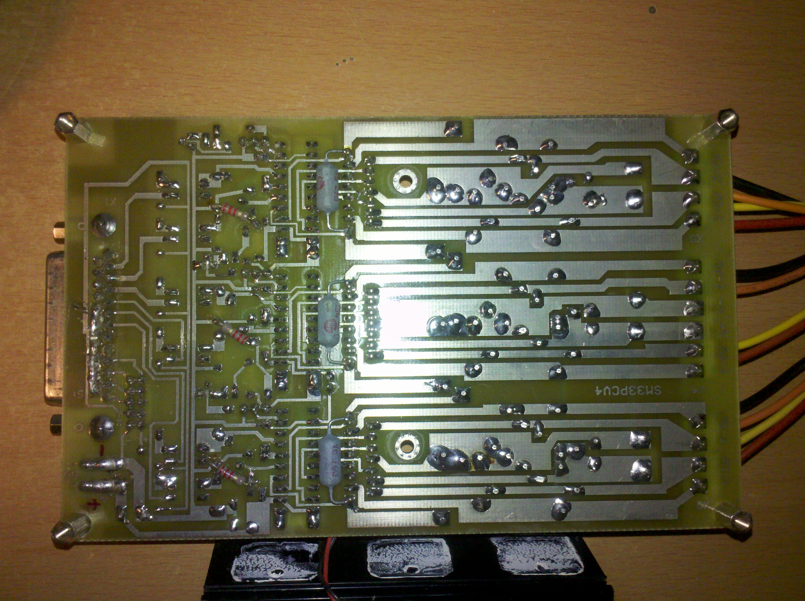

Okay, ich habe jetzt mal wieder ein wenig recherchiert. Wenn es wirklich
an der gemeinsamen Masse liegt bräuchte ich einen Lösungsvorschlag. Eine
eigene Stromversorgung für die Logik ist kein Problem, aber wie Trenne
ich die GNDs zw leistung und Logik? Optisch? Oder reicht ein
"Tiefpassfilter"?
Abgesehen davon sehe ich im Datenblatt das bei der Referenzschaltung
Sense 1+2 verbunden und mit 0,5ohm jeweils auf GND liegen, bei mir
hingegen ist ein dicker Keramik Resi zw. Sense 1 und 2 parallel
geschalten (Foto, Unterseite) Ich verstehe meine Schaltung nicht ganz.

Nein, ganz trennen darfst Du auf keinen Fall. Das Layout ist
einigermaßen in Ordnung, ich habe eher die Sense-Rs in Verdacht, ich
sehe da Wendeln.
Bau bessere non-inductive Shunts ein.
Und spendiere direkt an jedes IC Abblock-Cs.
Warum da auf der Rückseite noch Rs zwischen den Sense-Widerständen sind,
ist mir nicht klar. Vielleicht wollten sie dadurch das Pfeifen
verringern.
Welchen Wert habe die?
Bitte zeichne für eine Stufe einen Plan, Du brauchst nur die
Besonderheiten erwähnen, z.B. wofür die J1 - J3 sind (Mode?).
Hast Du ein Oszi zur Verfügung?
Damit siehst Du sehr schnell, an was es liegt.
