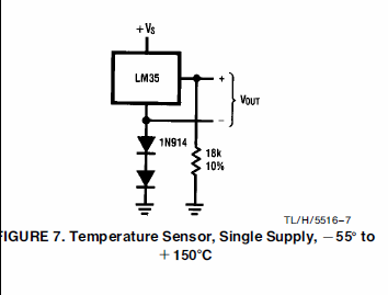

Tach zusammen Bin gerade dabei etwas mit nem LM35 zu basteln :) Wenn ich das bisher richtig verstanden habe, dann muss ich den LM35 nach Figur 7 Im Datasheet schalten (Datei angehängt) damit ich auch bei Negativen Temperaturn positive Spanung habe. Dazu ein paar fragen: 1.)Wenn ich den so schalte habe ich immer noch 10mV/C oder? 2.)Warum 2 Dioden? Ich muss nur das "+" auf den ADC nehmen, die Spannung zwischen GND und "-" ändert sich ja nicht?!
> 1.)Wenn ich den so schalte habe ich immer noch 10mV/C oder? Ja. > 2.)Warum 2 Dioden? Damit der Ausgang eine negative Spannung bezüglich seines Massenaschlusses liefern kann, hebt man den Masseanschluss um ca. 1.4V an. > Ich muss nur das "+" auf den ADC nehmen, > die Spannung zwischen GND und "-" ändert sich ja nicht?! NEIN, natürlich musst du den mitmessen, die sind doch nicht blöd. So eine Siliziumdiode ist fast noch temperaturabhängiger als der LM35 selbst (na gut, 4mV statt 10mV), NUR die Differenz zwischen + und - ist dein Temperaturmesswert, die Schwankung ob der GND-Anschluss des LM35 nun 1.4V oder 1.2V ist musst du schon rausrechnen.
MaWin schrieb: > 1.4V oder 1.2V ist musst du schon rausrechnen ... oder Wandler mit Differnzpotential-Eingängen. ;-)
Danke für die AW Das mit den Dioden habe ich mir noch fast gedacht, war aber nicht sicher. Ich glaube ich habe es begriffen :) Ich habe 2 LM35 (einer wird bissele kalt haben, der andere eher warm). Wenn ich 2 Dioden für das "offset" nehme und beide VO der beiden LM35 an diese 2 Dioden anschliesse, dann erspare ich mir 2 Dioden, 1 Messung und eine Rechnung im µC?! Denn die gesamte Elektronik inkl. Dioden hat je die selbe umgebungstemperatur... Kann ich das so machen?

Hier könnte ein Name stehen schrieb: > ATmega8 ADC mit Interner Ref. Ok, dann zwei Messungen und Differenz berechnen.
Mir ist noch etwas aufgefallen. Wenn ich diese 2 Dioden reinschalte (die dann wohl 1.2 - 1.4V ausmachen) kann ich eine Spannungsversorgung an 5V vergessen. Ohne Dioden sind es 4-22V mit Dioden wären es dann 5.4 - 23.4V an VS. Da stellt sich mir eine frage. Wenn ich z.B 20V an VS lege, dann müssen ja 18.6V über den Sensor weg und 1.4V über die Dioden. Nach meinem Wissensstand in Physik müsste dass dann wohl in Wärme weg und mit dem Sensor will ich ja Temperaturen messen. Gibt das keine Verfälschung?

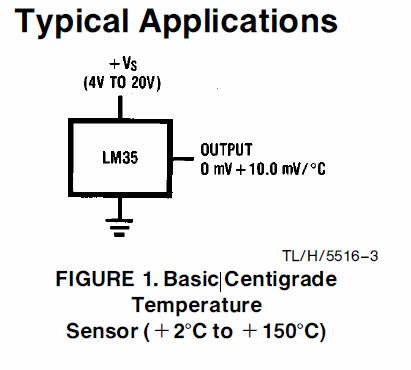

MaWin schrieb: > Wieviel tausend Grad willst du mit dem armen LM35 denn messen ? Ich möchte gerne den Schmelzpunkt von Wolfram neu bestimmen das ist alles ;) => Spass beiseite Im anhang ein Bild aus dem Datasheet. Beim Betrieb an 20V als versorgung müssen diese 20V irgend wie im LM35 verbrannt werden. => Wärme! Okey natürlich geht etwas über den Output weg! Aber das wird ja fast nichts sein... Sicher ist das nicht viel wärme, aber der LM35 ist ja auch nicht all zu gross. Da frage ich mich einfach ob da was verfälscht wird....
Hier könnte ein Name stehen schrieb: > Im anhang ein Bild aus dem Datasheet. Beim Betrieb an 20V als versorgung > müssen diese 20V irgend wie im LM35 verbrannt werden. Bei den geringen Strömen, die im Sensor fließen erwärmt sich da gar nichts. Wäre ja auch doof für einen Temperatursensor - oder findest du nicht? Gruß Oliver
Wärme entpsricht Leistung und Leistung = Spannung * Strom. Ist der Strom gering (ein paar µA = Faktro 10^-6), so gibts auch keinen nennenswerte Leistung. Du darfst dem Datenblatt schon glauben - da waren Profis am Werk und von denen hat jeder einzelne mehr Ahnung als 100 Forenteilnehmer - ok hier 200.
Oliver J. schrieb: > Wäre ja auch doof für einen Temperatursensor - oder findest du > nicht? Ich entschuldige mich fürs nicht ganz Lesen des Datenblatt :( Habe das echt übersehen sorry Less than 60 µA current drain Low self-heating, 0.08 C in still air

> Beim Betrieb an 20V als versorgung > müssen diese 20V irgend wie im LM35 verbrannt werden. Beim 7805 steht auch 35V als Eingangsspannung dran, aber man MUSS ihn nicht mit der maximalen versorgen. Dein LM35 geht ab 4V, und weil seine Masse durch die Dioden um 1.4V angehoben wurde sind das 5.4V. Leider mehr als die 5V, aber mit etwas Glück musst du keine 150 GradC messen und die 0.4 fehlenden Volt stören nicht.
