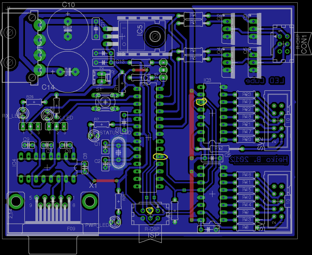

Ich habe mir als Projekt über die Osterferien vorgenommen einen LED Cube
4x4x4 zu basteln. Läuft bisher alles super.
Jetzt bin ich jedoch an dem Punkt an dem eine ordentliche Platine her
muss.

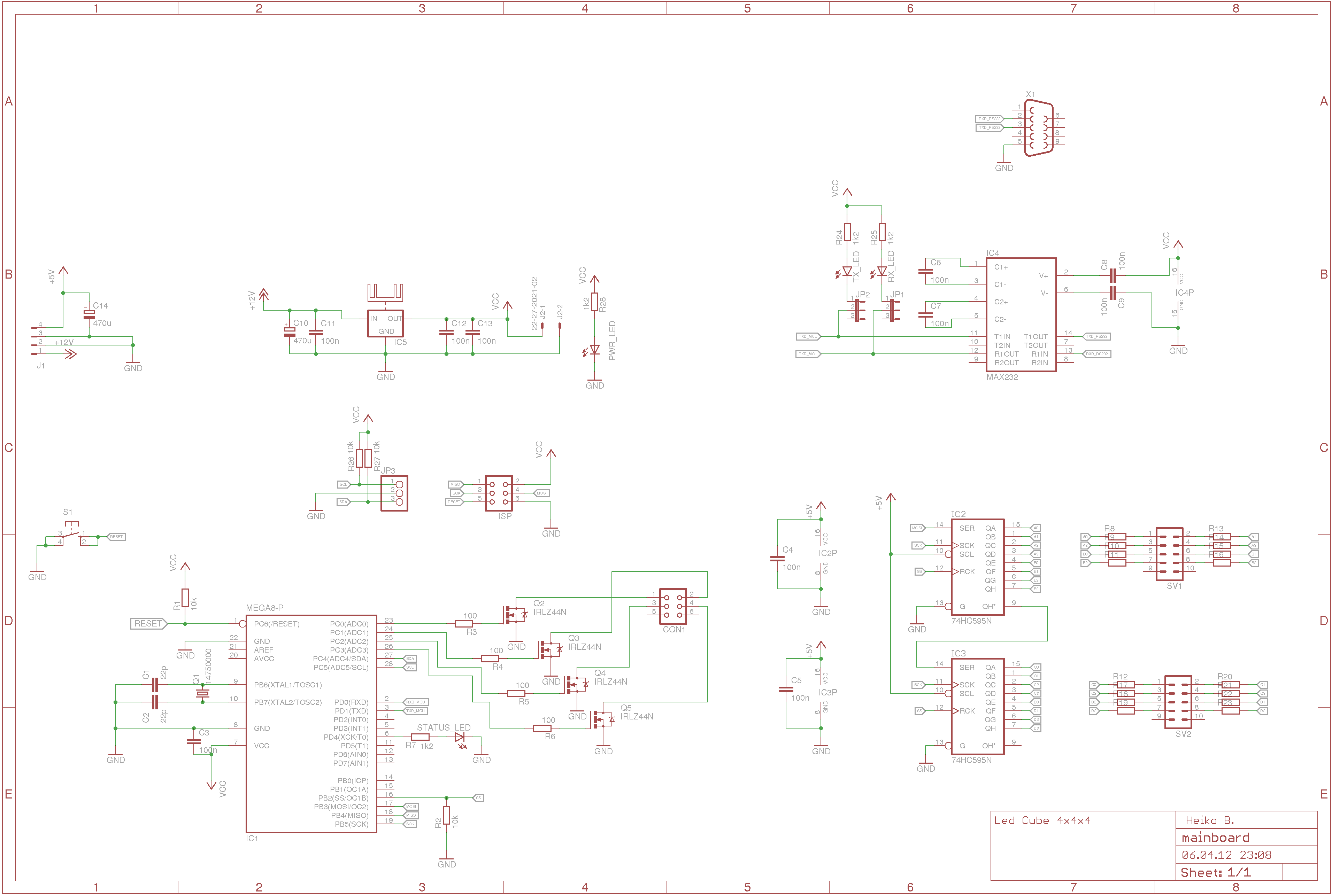

Im wesentlichen handelt es sich um einen Mega8 mit Außenbeschaltung, der
per SPI-Bus zwei kaskadierte Schieberegister ansteuert. Die
Schieberegister geben dann die gewollten Bit-Muster an die LEDs aus.
Über die N-MOSFETS werden die einzelnen Ebenen durchgesteuert.
Ich wäre sehr dankbar, wenn mal jemand über Schaltplan und/oder Layout
schauen könnte. Es ist nicht das erste Layout, das ich mache, jedoch das
Erste dieser Größenordnung.
Was mir etwas sorgen macht sind die IC-Unterführungen am unteren Ende
des Mega8... Lässt sich das noch von Hobby-Platinenherstellern
produzieren, oder ist das schon zu nah beieinander?
Dann speziell das SCK Signal (habs mal gelb umrandet) des SPI-Busses:
Ist die Führung ok? Dieser wird vermutlich später mit Clock/2 (ca. 7Mhz)
getaktet. Ich kenn mich mir solch hochfrequenten Signalen überhaupt
nicht aus... Ist die Führung so i.O. oder sind zuviele Knicke? Kann das
Signal einfluss haben auf die angrenzenden?
Achja als Spannungsversorgung werde ich ein altes PC-Netzteil verwenden
und die +5V direkt auf den LED-Cube (bzw. Ausgänge der Schieberegister)
geben und die +12V mittels Linearregler als die Logikspannung verwenden.
Ist dies sinnvoll? Ich meine einmal gelesen zu haben, auf den
Versorgungsleitungen befände sich mitunter recht hoher Jitter, weswegen
ich auf Nummer sicher gehen wollte und den Linearregler verbaue. Oder
ist das etwas Overkill? :D
Für jegliche Tipps, Vorschläge und Kritik bin ich dankbar!
Kann ja nur besser werden :)
Lg
Heiko

> Lässt sich das noch von Hobby-Platinenherstellern produzieren
Kannst DU es produzieren, wolltest du sagen, und hast Zweifel.
Mach es also grosszügiger. Wenn du die SCHRÄGEN Leiterbahnen
anders anschrägst, kannst du an beiden Rändern etwas Abstand
gewinnen, der zweite Zacken fehlt dann in der Leitung.
Wenn du die Masseflächen nicht so zulaufen lassen würdest,
siehst du, daß die lange dicke VCC Bahn eigentlich gar nicht
auf der Oberseite sein muß.
Auch wenn du die sinnlosen Masseklckse unter dem AVR entfernst,
ishst du, daß du mehr Platz für die Leiterbahnen hast.
AVCC an VCC anschliessen.
Wie viele Milliamperchen möchtest du aus den 75HC595 ziehen ?
Nicht vielleicht doch ordentliche Treiber nehmen (die nach
Masse ablieten) und PMOSFETs ?
> Ist dies sinnvoll?
Nein.

Ersteinmal vielen Dank für die Kritik. Ich habe versucht es
weitmöglichst umzusetzen, allerdings habe ich immernoch Fragen.
>Kannst DU es produzieren, wolltest du sagen, [...]
Ich habe mir irrtümlich ausgedrückt, verzeihung. Jedoch möchte bzw. kann
ich die Platine wirklich nicht selbst fertigen, da mir (noch) das
erforderliche Equipment fehlt. Deswegen möchte ich es bei einer der
> anders anschrägst [...]
Könntest du darauf nochmal ein wenig eingehen? Ich versteh nicht genau
wie du das meinst... ?
Ich habe keine Lösung gefunden, wie ich die +5V Leitung anders legen
könnte als via Drahtbrücke auf der Oberfläche. Die Drahtdicke hab ich
etwas übertrieben dargestellt.

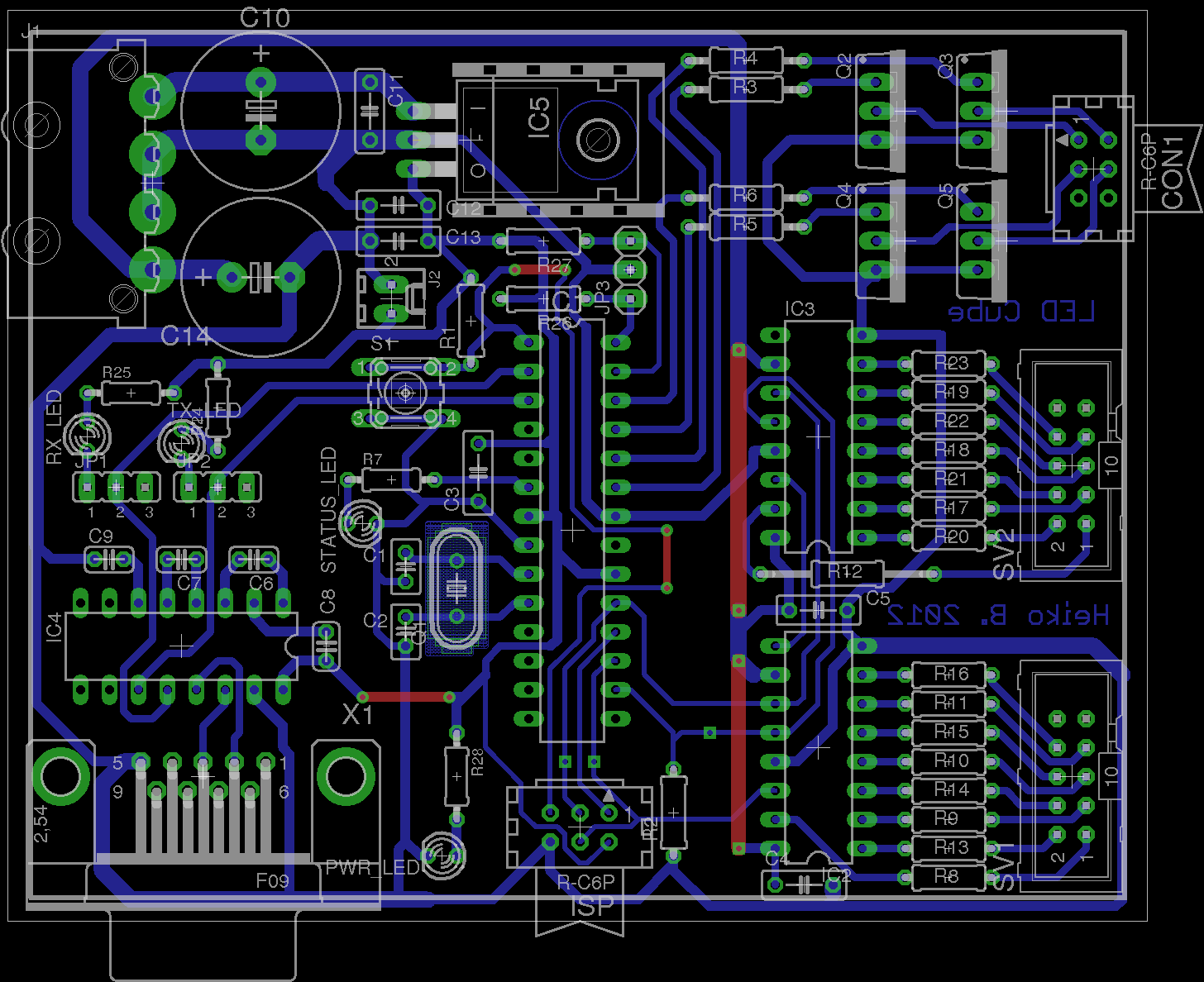

Ich habe jedoch mal ein Bild angehängt, das die Platine ohne Massefläche
zeigt. Vielleicht kannst du mir anhand dessen zeigen, wie du das meinst
mit "Massefläche nicht so zulaufen lassen".
AVCC hab ich an VCC angeschlossen und dafür die RESET Leitung mit einer
Drahtbrücke unterbrochen.
Du hast recht :D Hab mich wohl damals verlesen als ich ins Datenblatt
geschaut habe: Ich dachte die Ausgänge könnten insg. 200mA liefern -
Tatsächlich sind es jedoch max. 20mA :-/
Macht pro LED 2,5mA, da sind selbst bei meinen ultrahellen LEDs zu
wenig...
Gibt es soetwas wie FET-Arrays? Quasi 8 FETs in einem DIL-18 Gehäuse
(o.ä.)?

Gast #2628189
Zum Layout:
Für die erste Platinenherstellung würde ich auch jedenfall noch die
Leiterbahngrößen hochschrauben ... (>24 mil)
Außerdem sehe ich noch einige unnötige Vias ... Da bekommst du noch
einige weg :)#
(Falls du die Vias doch nicht wegbekommst würde ich die größe von denen
erhöhen)
Ich denke das die größe der Wiederstände (länge) zu klein ist ... mach
die bitte länger
Quarz + 22pF näher ran ... Außerdem ist dein 100nF viel zu groß ...
gibts in 2,54mm Rastermaß, dann kannste den ganz nah ran machen
Würde dir auch empfehlen, noch einen 100 uF Elko reinzubauen
Verpolungsschutz würde auch nicht schaden :)
Wenn du selber ätzt, würde ich noch die durchführungen unterm ISP
wegmachen
Außerdem kannst du noch einige "Ecken" wegmachen

> [... ] spart ätzmittel
Mach ich natürlich noch, nur kann man die Leiterbahnen, wie ich finde,
ohne Massefläche leichter verfolgen.
Gast #2628482
C3 direkt(!) an die Pins für Vcc und GND routen. Ebenso einen 100nF
direkt an Avcc und GND auf der anderen Seite des µC. Zusätlich wären
noch 100nF von AREF an GND eine gute Idee.
Falls Du nicht einen MAX232A verwendest sind dessen Kondensatoren zu
klein gewählt.
