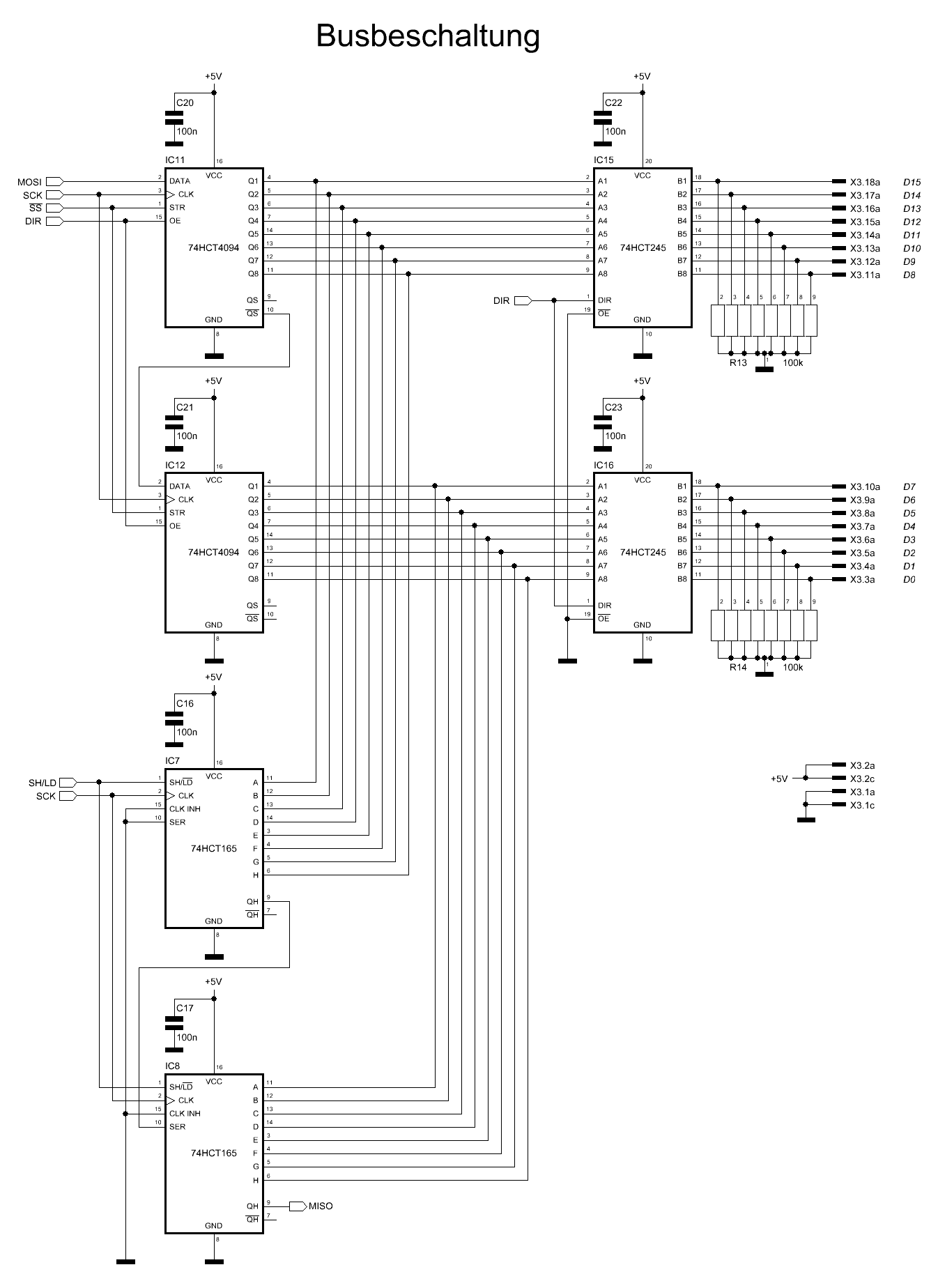

Und zwar erstmal was ich vor hab:
Ich konzipier grad ein Bussystem für einen Baugruppenträger.
Der Bus an sich soll aus 8 Adressleitungen, 8 Datenleitungen und 2
Steuerleitungen bestehen.
Über die Steuerleitungen soll eine Art Handshake bei der Übertragung
gemacht werden und zwar wie hier:
http://www.controllersandpcs.de/pdfs/bussysteme.pdf
wie auf Seite 36 beschrieben.
Die Baugruppen sind alle über eine Backplane 1:1 verbunden.
Zum Schaltplan:
Die Dateneingabe und Ausgabe soll mit Schieberegister über SPI gemacht
werden.
"DIR" gibt die Richtung des Datenflusses durch die 245er vor und
schaltet falls das ganze als Eingang fungieren soll die 4094 in den
Z-Zustand.
Und nun meine Fragen:
Wie soll ich die Steuerleitungen am besten ausführen? In Tri-State oder
Open-Kollektor-Technik?
Die Steuerleitungen müssen ja in beide Richtungen fungieren können.
Gibt es falls Tri-State da einzelne Bidirektionale Bus-Treiber?
Ich hätte vor die Steuerleitungen dann mit jeweils einem PIN eines AVRs
zu verbinden. Kann man das dann so machen, dass im laufenden Betrieb die
PINs einmal als Ein- und wieder als Ausgang betrieben werden? Oder hat
das irgendwelche Nachteile?
Falls die 245er als Eingang fungieren sollen hab ich mir gedacht, da es
vorkommen kann, dass kurzzeitig alle Baugruppen auf Eingang geschaltet
sein können Pull-Down-Widerstände reinzuschalten, damit dort in diesem
Fall ein definierter Pegel herrscht. Denk ich so richtig oder kann man
das getrost weglassen?
Diese sind hochohmig gewählt, da durch andere Baugruppen da welche
parallel geschaltet werden.
Markus
Was soll SPI damit zu tun haben ? Ein Parallelbus ist ein Parallelbus.
Das genuegt. Allerding wuerd ich ein paar mehr Steuerleitungen
spendieren.
- Read = Output enable
- Write
- Adress Latch enable : Zusammen mit Adresse = CS
- [ Peripheral Interrupt ]

Doch sicher. Aber nichts Murksiges, wie SPI und parallel kombiniert.
Erst muss man sich im Klaeren werden, ob Single Master, oder
Multimaster, welche Bandbreite man braucht und welche Datenmenge man
rueberschieben will. Was soll die Reaktionszeit sein? Controlleitungen
wuerd ich Tristate fuehren, denn Opencollector ist lahm und braucht mehr
Strom.
von Sven P. (Gast)
Wenns schon so ein aufwändiger paralleler Bus werden soll, wie du in da
konzipierst, dann kannst du auch gleich einen GPIB bauen. Da hast du
dann auch praktisch kein Timing-Problem mehr und es gibt fertige
Bustreiber (75SN160 und 75SN162); schau mal in meinen Artikel
GPIB-RS232-Schnittstelle.
Da du ohnehin Treiberbausteine brauchst, würde ich gleich auf CAN
setzen. Pins gespart, gescheite Pegel und Arbitrierung inklusive. Und
die Möglichkeit, den Bus mal raus aus der Kiste zu führen (CANalyzer..)

RS485 wird reservehalber mal mitgeführt (habs zumindest auf dem
Belegungsplan des Bussteckers vermerkt).
Ich realisier das ganze nun mit TWI.
Würdet ihr da irgendwelche Schutzschaltungen mit einbaun?
Oder direkte Verbindung vom AVR auf Busplatine?
Gruß Markus

TWI ist doch Murks. Da muss man die Richtung umschalten. Deswegen kommt
man nie auf eine vernuenftige Geschwindigkeit. SPI ist leider auch
Murks, hat nicht einmal einen Buffer. Da ist das UART schon besser, denn
es hat ein (1) Byte Buffer.
Zur Frage. Weshalb Schutzschaltungen? Auf Platinen sollte ja keine
Ueberspannung auftreten. Allenfalls gegen RF (EMV) 100pF von jedem Pin
gegen Masse.

Würdet ihr den AVR direkt mit der Busplatine verbinden oder sollte ich
iwelche Treiberstufen zwischenschalten?
Gibts dann Treiberstufen die die Kommunikation vom TWI von sich aus ohne
nen zusätzlichen µC-Pin regeln?
Oder reichen da die 100pF Kondensatoren mit in Serie geschalteten
Widerständen? (siehe Beitrag)
Markus
von spess53 (Gast)
Hi
Anhang.
MfG Spess
von Markus H. (markushehn)
Besten Dank!
So werd ichs dann machen.
