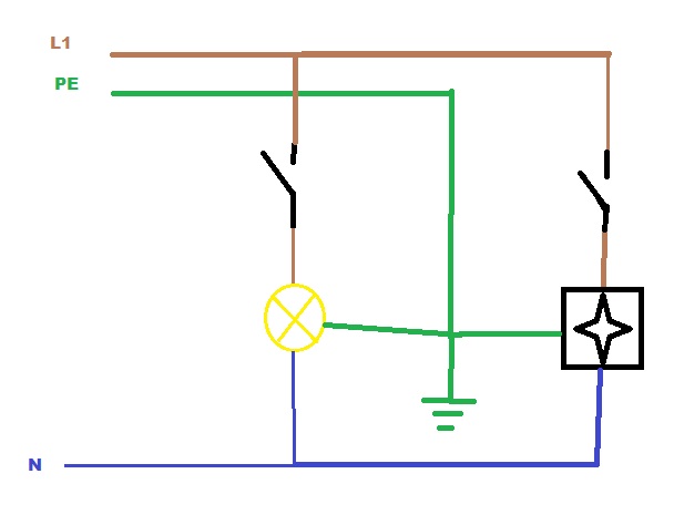

Hallo zusammen ich habe da mal ne frage hoffe ihr könnt mir
weiterhelfen..
Im Moment geht im Badezimmer das Licht mit der Belüftung an. Das möchte
ich gerne ändern man soll beides separat schalten können. Mein Problem
ist jetzt das da 12 Kabel aus 4 rohren kommen :)..
Wollte da eine normale Serienschaltung nehmen hab den L-Leiter und die
jeweiligen Leitungen die zur Lampe bzw. Zur Lüftung gehen auch mal
angeschlossen und das funktioniert auch nun habe ich aber das Problem
mit dem N-Leiter muss ich den auch anschließen der ist auch 4 mal
vorhanden und ist zu einem zusammen gesteckt?

Gast #2626306
Du hattest vorher doch nur einen Schalter mit einem Schaltkontakt.
Dieser Schaltkontakt hatte gleichzeitig Licht und Lüftung entweder Ein-
oder Aus- geschaltet.
Nun hast du einen Schalter mit zwei Schaltkontakten. Den brauchst du
auch, um Licht und Lüftung getrennt voneinander Ein- oder Aus- zu
schalten.
Soweit der Vorspann.
Nun gehe mal systematisch vor. Benutze einen Prüfstift oder
Spannungsmesser um zu ermitteln welcher schwarze Draht von all denen in
der Dose der stromführende L- Leiter ist. Also der, wenn die Sicherung
eingeschaltet ist, den Strom liefert. Dann weißt du welche Ader an den
gemeinsamen Schaltpunkt an deinem zweipoligen Schalter muss.
Nun müsstest du noch den Draht finden, der vom Schalter zurück kam und
das Licht und den Lüfter geschaltet hatte. Da du zwei Verbraucher vorher
geschaltet hast, muss dieser entsprechende Draht in der Dose zu einer
Klemme führen, in der drei Drähte (normalerweise schwarze) zusammen
geklemmt sind.
Diese drei Drähte sind genauer gesehen das geschaltete Ende vom Schalter
und jeweils der Phasenkontakt vom Lüfter und vom Licht.
Wenn du diesen Punkt gefunden hast, also diese Klemme mit den drei
Strippen, die dann Strom bekommen wenn du deinen alten Schalter betätigt
hast, dann wird es einfach für dich. Denn dann musst du nur jeweils eine
Rückleitung vom Schalter für Licht an die Phasenleitung vom Licht
anklemmen und die vom Schalter für den Lüfter an die Phasenleitung für
den Lüfter.
Suche also die gemeinsame Klemme (3 Strippen) von denen einer die
Rückleitung vom Schalter ist, und die anderen beiden je die Stromleitung
zur Lampe und zum Lüfter sind. Diese 3er Verbindung trennst du auf und
schließt Lüfter und Licht an je eine Rückleitung deines Serienschalters
an.
Dazu brauchst du neben der bereits bestehenden (ehemaligen Rückleitung
des einpoligen Schalters) nun eine zusätzliche Rückleitung die du
entweder an Licht oder Schalter anschließt.
Ich hoffe du hast trotz umfangreicher Beschreibung das wesentliche
verstanden und bist nun in der Lage das richtige zu tun.

Gast #2630470
Männers, das kann jetzt wirklich nicht sein, so eine simple Frage und so
eine Diskussion aufgebläht.
Junge, du suchst dir jetzt die L-Ader die zum Lüfter geht und klemmst
die auf den 2 Taster. Der Stromführende L-Leiter wird natürlich auch
aufgelegt, wie im Schaltbild weiter oben. Alles andere wird nicht
angefasst und bleibt wie gehabt.
