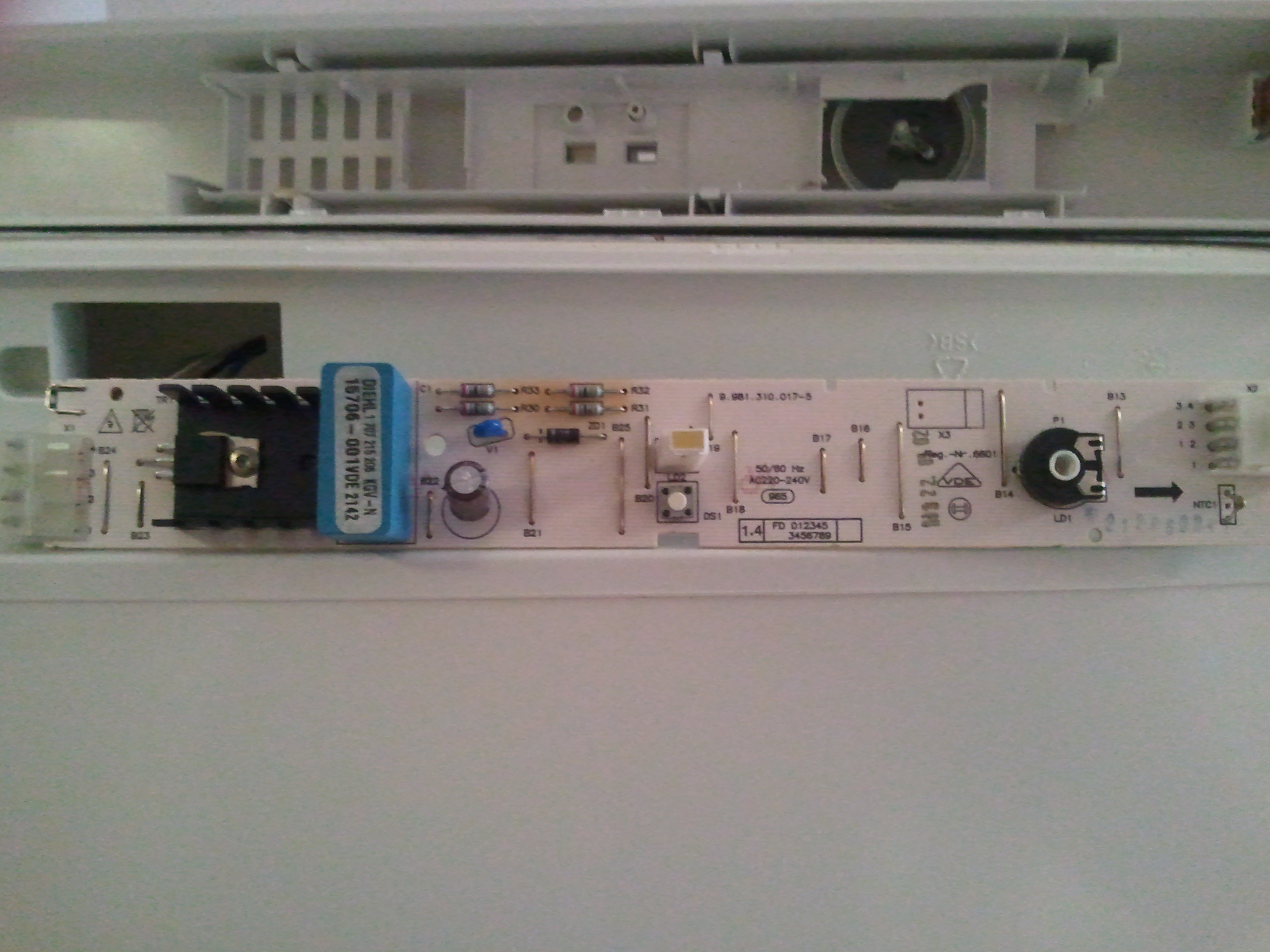

mein Kühlschrank will nicht mehr kühlen. Jetzt versuche ich das
Thermostat kurzzuschließen um zu sehen ob der Motor anspringt. Irgendwie
kann ich das Thermostat nicht finden. Ist der Thermostat das NTC1.
Wenn ich mir im Internet Kühlschrank-Thermostate anschaue sind die viel
größer als der NTC.
Jetzt bin ich mir unsicher ob der Thermostat der NTC ist.
Der Thermostat befindet ganz rechts unter dem Stecker.

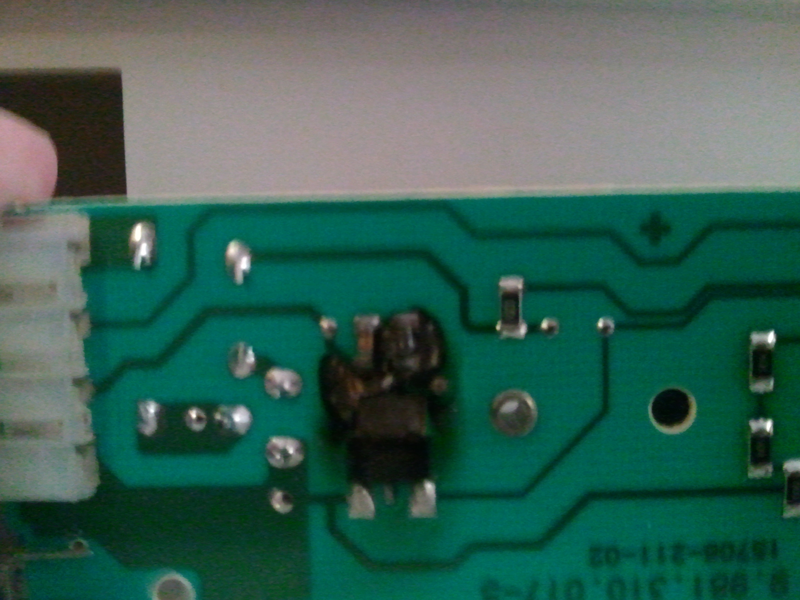

Was aber auch in Frage kommt ist, dass der Triac durchgebrannt ist wenn
man sich die Rückseite anschaut. Habt ihr da einen Tipp.
MfG
Gast #2626249
Das auf der Rückseite ist kein Triac sondern ein "Z7S V150" Motor Relay.
Vermutlich ist der durchgebrannt. Wenn der Kühlschrank eingesteckt ist,
ist der Motor heiß aber läuft nicht richtig. Man hört ihn nach langer
Zeit ganz kurz summen und dann hört er wieder auf.
MfG
Gast #2626294
Oder der Motorkondensator ist hinüber, den kann man austauschen.
