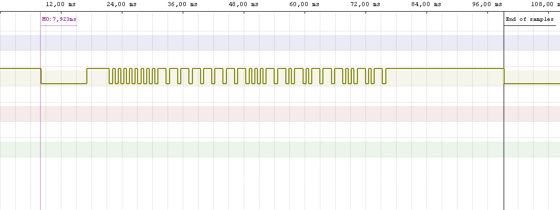

ich versuche gerade eine 44-Tasten-RGB-Fernbedienung eines 5m
LED-Streifens am Atmega88 zum laufen zu kriegen. Der RGB Streifen wurde
in der Bucht gekauft und beinhaltet bereits einen Controller und eine
Fernbedienung.
Ich will nun den Streifen und die Fernbedienung am Atmega einsetzen.
Das IR-Protokoll ist das NEC-Protokoll. Im Anhang habe ich das Timing
für die "Rot"-Taste.
In der IRMPconfig.h wurde nur das NEC-Protokoll aktiviert.
Der Atmega88 wurde, wie in der main.c beschrieben, für interne 8MHz
gefused. Für die Übertragung der "Rot"-Taste habe ich folgende Werte
erhalten:
Startbit > 0x00 (Adressbyte) > 0xFF (inv. Adressbyte) > 0x1A
(Commandbyte) > 0xE5 (inv. Commandbyte) > Stopbit
Könnt ihr bitte mal über meine Switch-Case-Anweisung drüber schauen, ob
die Abfrage des irmp_data.command richtig ist?
Gruß Martin

Gast #2627072
Guten Morgen Thomas,
du hast recht, am PB.5 liegts bestimmt nicht. Ich vermute mal, dass die
Case Abfrage meines irmp_data.command nicht stimmt. Frank schrieb in
seinem Thread, dass command mit 8 Bit abgefragt werden muss. Ich frage
ja das Commandbyte und das invertierte Commandbyte ab. Ich werde gleich
mal probieren ob es mit nur einem von beiden funktioniert.
Frohe Ostern
Martin
#2627075
Aus irmp.h
typedef struct
  uint8_t               protocol;    // protocol, i.e. NEC_PROTOCOL
  uint16_t              address;     // address
  uint16_t              command;     // command
  uint8_t               flags;      // flags, e.g. repetition
} IRMP_DATA;
Mit 8 Bit nicht unbedingt, da command 16 Bit sind. Aber aus dem
Codebeispiel hier http://www.mikrocontroller.net/articles/IRMP wird
ersichtlich, dass du nicht das invertierte Signal mitbetrachten musst
sondern einfach die ersten zwei Stellen 0 setzt.
Probiers mal mit 0x0065, 0x00E7 und 0x00E5
Gast #2627076
Jetzt hab ichs. Ich darf nur das 8-Bit-Commandbyte verwenden. Jetzt
gehts:-) Das IRMP ist ein Spitzenprojekt!!:-) Danke an dieser Stelle an
Frank M.
