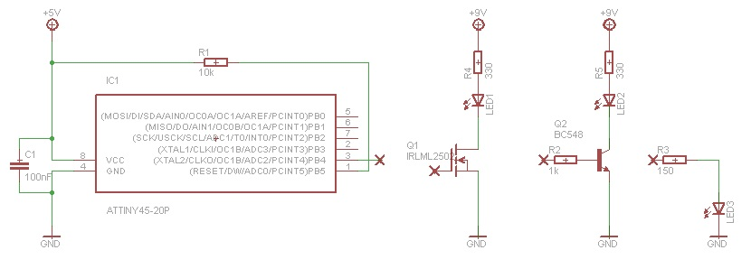

Da die LEDs zu viel Strom benötigen, steuere ich mit dem Signal vom
Mikrocontroller einen MOSFET ( IRLML2502 ). Der Schaltplan liegt im
Anhang, wobei die Zweige mit LED2 und LED3 nur zu Testzwecken eingefügt
wurden.

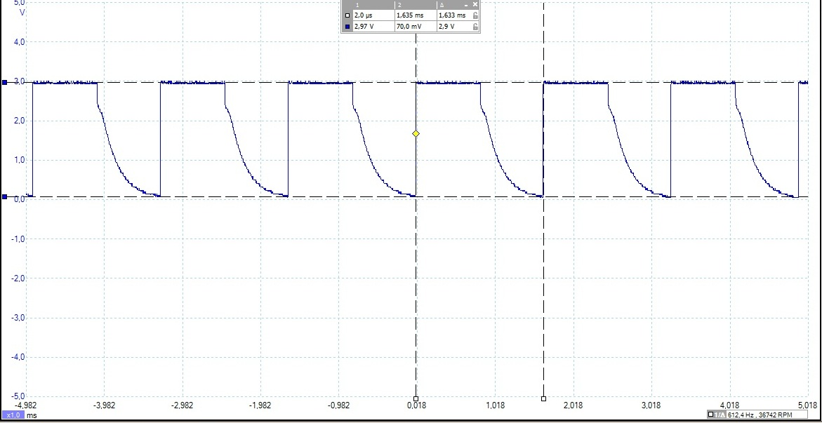

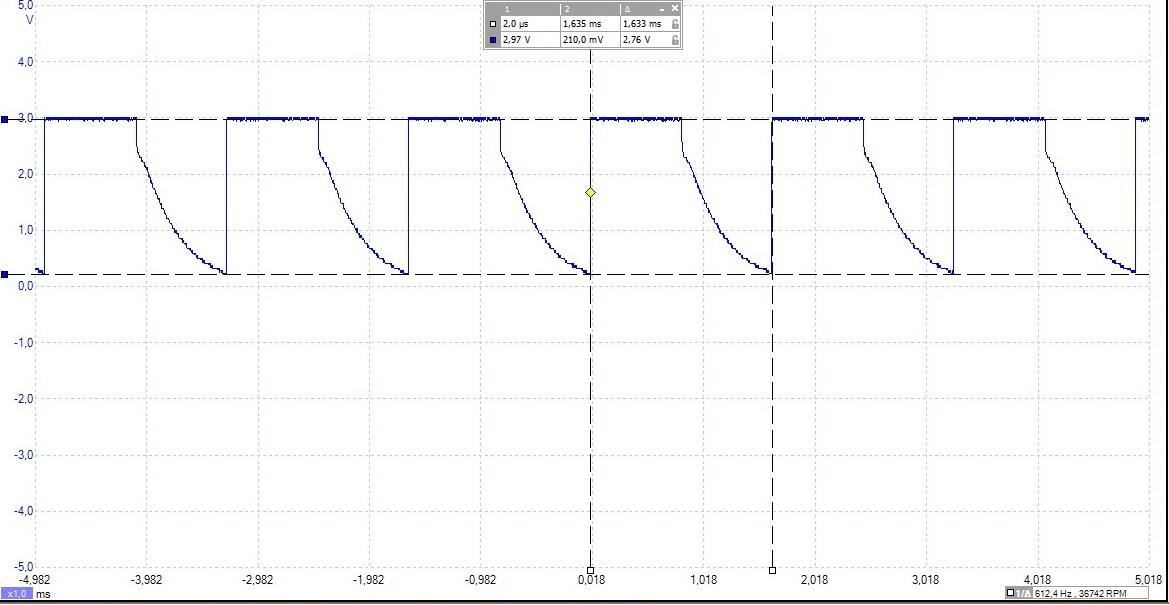

Mein Ziel ist es, eine PWM mit 1khz zu erreichen, allerdings stoße ich
dabei auf ein Problem: (Gemessen wurde die Spannung über der LED) Die
ansteigende Flanke, wenn der MOSFET durchschaltet, verläuft wie gewohnt
sehr steil. Dagegen weist die fallende Flanke immer das gleiche
Verhalten auf. Sie klingt exponentiell in etwa 1ms ab. Das führt dazu,
dass -wie im angehängten Bild- ab einer Frequenz von etwa 625Hz die
Spannung über der LED nichtmehr auf Null sinkt (mal abgesehen davon,
dass die Rechteckform sowieso total hinüber ist). Messe ich den
Spannungsabfall über dem Vorwiderstand der LED oder dem MOSFET, so liegt
dort ein perfektes Rechtecksignal an, so wie es eigentlich auch bei der
LED sein soll. Die langsam fallende Flanke tritt also nur über der LED
auf.
Zu Testzwecken habe ich noch eine Variante mit einem BC548 Transistor
ausprobiert, mit dem gleichen Ergebnis für den Spannungsabfall über der
LED (mit 1k und 4,7k Basiswiderstand).
Schließe ich dagegen die LED direkt an den Ausgang des Mikrocontrollers
an, so messe ich ein ideales Rechtecksignal, ohne die langsam fallende
Flanke.

von HildeK (Gast)
Schließe einfach mal parallel zur LED einen 1k-Widerstand an oder messe
mit einem niederohmigen Tastkopf oder messe den Spannungsabfall über dem
LED-Vorwiderstand (⇒Strom durch die LED) und vergleiche.

Wegen dem Pulldown-Widerstand: Zwischen Gate und Source bzw. Basis und
Emitter muss der Widerstand oder? Das hatte ich schonmal probiert mit
10k und 47k (bzw. auch nur der Basiswiderstand beim BC548 auf 10k/47k),
aber dabei hat sich nix geändert beim Spannungsabfall über der LED.

von HildeK (Gast)
Oliver J. schrieb:
> 100 Ohm hinter R2 gegen Masse?
Nein, als Last parallel zur LED + LED-Vorwiderstand.
Du sagtest, dass du die Spannung an der LED aufgezeichnet hast. Wenn der
Transistor oder FET abschalten, wird die Spannung bei hochohmiger
Messung auf Grund von parasitären Kapazitäten nicht in wenigen ns auf
Null gehen. Der (Messhilfs-)Widerstand wird dir zeigen, ob es daran
liegt.
Deshalb auch mein anderer Vorschlag: messe nicht die Spannung über der
LED sondern über deren Vorwiderstand. Die zeigt dir den Verlauf des
LED-Stroms und der ist schließlich verantwortlich für das Leuchten ...

von Norbert S. (norberts)
HildeK ist auf der richtigen Fährte.
Wenn abgeschaltet wird, sinkt die Spannung schlagartig auf ca. 2,xV und
dann nur noch langsam.
Da fliesst dann einfach kein Strom mehr (wie gewünscht) und das weitere
langsame Absinken der Spannung ist einfach nur Leckstrom.
Also alles ok und normal.
