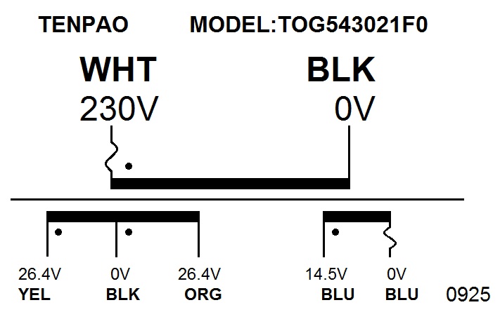

Ich habe hier einen RingkernTrafo von einer Logitech Z-5500 Anlage
der anscheinend defekt ist.
Beim Einschalten ist immer die T2A250V Feinsicherung durchgebrannt.
Habe den Trafo ausgebaut und die 230V Primärwicklung in Reihe mit einer
75W Glühbirne an eine Steckdose angeschlossen und die Birne leuchtete.
Das Bedeutet doch dass ein Wicklungsschluss vorliegt oder?
Das Problem ist, dass ich keinen Ersatz finde.
Er hat Primär 230V und Sekundär 2x 26,4V und 1x 14,5V
Im Anhang befindet sich ein Schaltbild exakt so wie es auf
dem Aufkleber zu sehen ist.
Anhand der Modelnummer (TOG543021F0) habe ich nichts Brauchbares
gefunden.
Kennt Ihr vielleicht einen alternativen Trafo den ich nehmen könnte?
Könnte man abweichende Spannungen mit einem Spannungsteiler auf die
Originalen bringen?

Messe in dieser Anordnung die Spannung über die 230 V Primärwicklung und
behalte das Ergebnis nicht für Dich.
Was steht am Gehäuse hinten drauf wegen der Leistung?
Denn auch ein sekundärer Kurzschluß durch einen defekten Verstärker-IC
kann und sollte die Sicherung auslösen, um das dann mögliche flackernde
Leuchten zu unterdrücken (das bringt die Nachbarn immer so in Panik,
wenns hell und warm in der Nachbarbude wird).

Nimm einen 2 x 24V-Trafo mit passendem Strom für die Haupt-
leistung. Die sind handelsüblich. Für die zweite Spannung
kannst Du entweder einen extra 15V-Trafo kaufen oder die
paar Windungen zusätzlich auf den Ringkern des neuen Trafos
wickeln.

An der Primärwicklung schwankte es zwischen 0 bis 1 Volt.
Am Gehäuse vom Sub steht nur 230V, 1.5A, am Trafo nicht mehr als das im
Bild was ich hochgeladen habe.

ich habe als ich nach der Modelnummer Gegoogelt habe folgendes
auf einer Polnischen Auktionsplattform gefunden:
> archiwumallegro.pl:
> ... o mocy 200VA z uzwojeniami
> ... wtórnymi 2x 26,4V (2x3,5A) + 14,5V (1A). Zalewany,
> z śrubą mocującą w komplecie.
> Oznaczenia producenta; Tenpao Model: TOG543021F0
Diese Werte könnten Stimmen oder?
Dann wird er tatsächlich verstorben sein. Friede seiner
Kupferwicklung...

Paßt jedenfalls besser zu den Lautsprechern als die RMS Angabe.
Ansonsten hilft wirklich nur Baugröße vom Kern vergleichen.

Ich hab das Teil jetzt erst mal gewogen und gemessen. 110mm x 45mm.
Gewicht Meine Waage hat keine Genaue Anzeige, es sind ca. 1,5 bis 1,6
KG.
Bei Conrad habe ich jetzt folgenden entdeckt:
160 VA
107 mm x 50 mm
2x24V 2x3,33 A
1,73 kg
http://www.conrad.de/ce/de/product/710559/RINGKERNTRAFO-230-V-RTE-1602X24/SHOP_AREA_17430&promotionareaSearchDetail=005
Die Maße sind ähnlich sowie das Gewicht und die Ströme ähneln den
Angaben der Polnischen Seite.
Gehe ich von den 200VA aus:
116 mm x 53 mm
2x24V 2x4,17A
2,16 kg
http://www.conrad.de/ce/de/product/710747/RINGKERNTRAFO-230-V-RTE-2002X24/2170280&ref=list
Hier weichen das Gewicht und die Ströme stark ab. Aber das liegt wohl
daran, dass meiner halt noch eine 14,5V Wicklung hat oder?
Könnte ich den 160VA Trafo nehmen und einfach die Wicklung von den 14,5V
drauf Wickeln?
Gast #2628034
Wenn es der Platz hergibt, würde ich den 200 Watt nehmen. Ansonsten eben
den 160 Watt. Schau Dich vorher ruhig nach anderen Anbietern um, denn
Conrad ist nicht besonders preiswert.
Und ja, die fehlende Wicklung rüstest Du dann selbst nach.
