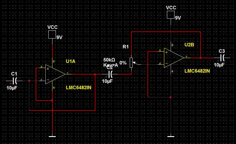

Hallo Liebes Forum,
ehrlich gesagt stehe ich gerade mächtig auf dem Schlauch..
Ich möchte einen Universal Vorverstärker mithilfe von OpAmps zusammen
basteln...
Hier auf dem Steckbrett hab ich jetzt schon ettliche OpAmps benutzt um
einen Defekt auszuschliesen.
Meine Schaltung umfasst zwei in Reihe geschaltene invertierende Ops.
Der erste in Impendanzwandlerschaltung (Ausgang direkt auf - zurück),
der zweite (ebenfalls invertierend) ist mit einem Spannungsteiler(V -
bestimmend) beschalten. Diesen hab ich in Form eines Potis realisiert um
die Amplitude (Testsignal 1000Hz) regeln zu können.
Dummerweise kommt laut Oszi am Ende das gleiche aus dem Verstärker
heraus wie ich hinein schicke... :(
Kann mir Bitte jemand sagen an welcher Stelle ich hierbei auf dem
Schlauch stehe?
PS.: Jede Stufe ist kapazitiv (10µF-Elko) gekoppelt, was diesen Typ/Wert
Kondensator anbetrifft: ich weis is nich ideal war nur grad bei der Hand
und wird später korrekt Dimensioniert.
Achja U[ein] liegt bei rund 150mV; U[Be] bei ca 9 Volt
Lg Tony
Frohe Ostern! :)
c(")(")
Dann leg mal den Schleifer des Potis nicht an den Ausgang des 2. OPV.
Wenn Dich das verwirrt, dann bringe Licht ins Dunkel und zeige den
Schaltplan...   :)
Komplett Falsch ,....
1.) Du brauchst eine Negative Versorgungsspannung also +9V UND -9V
2.) der Erste OPV ist überbrückt und wirkt zusätzlich noch als
Komperator um 0V ,...
3) zweite Stufe ist eigentlich sinnfrei ,.. genauso der
Koppelkondensator
würde reichen vorne noch nen koppelkondensator und die +9V und -9V und
fertig
--> WIKIPEDIA !!
http://de.wikipedia.org/w/index.php?title=Datei:Noninverting_Amplifier.svg&filetimestamp=20070601123427
So schlimm ist es nun auch nicht. Die einfachen 9V reichen locker aus.
Bau mit dem einen OP als Spannungsfolger und einem 1:1 Spannungsteiler
eine stabile Hilfsspannung bei 4.5V auf. Mit dem anderen OP baust du
einen nicht invertierenden Verstärker auf (Spannungsteiler Ausgang ->
"-"-Eingang -> Hilfsspannung). Die Kondensatoren an Ein- und Ausgang
erledigen den Rest.

Tony B. schrieb:
> Funktioniert einwandfrei! :)
Naja, du hast dein Poti R1 noch nicht in allen Stellungen getestet.
Zumindest ein Widerstand zwischen C2 und R1 wären noch hilfreich, um
nicht die Verstärkung gegen ∞ gehen zu lassen (beim Potianschlag).
Etwas ungünstig ist das Poti sowieso. Du kannst damit nicht so weit
zurückdrehen, dass das Ausgangssignal zu Null wird. Aber, das ist eher
ein Schönheitsfehler.

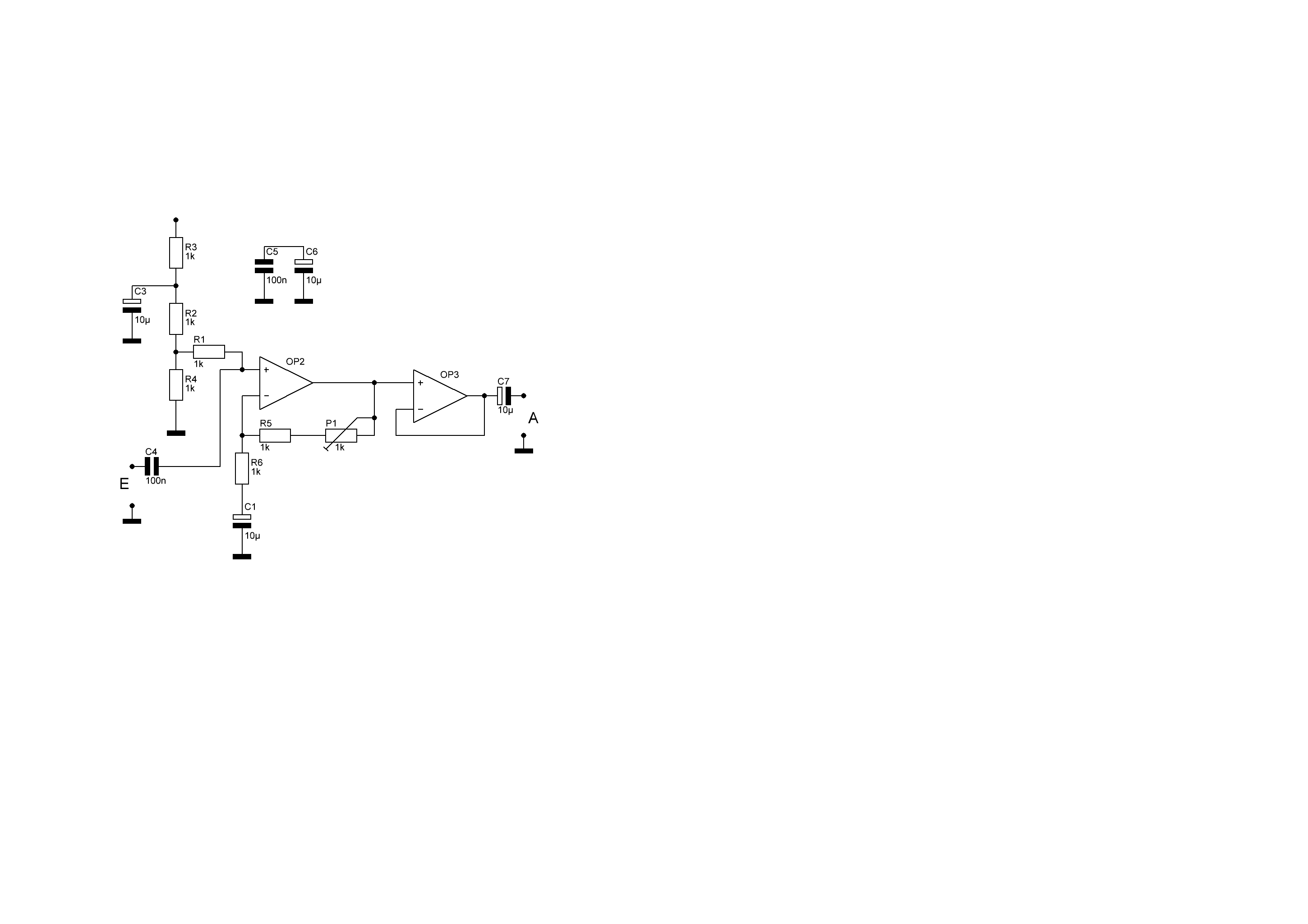

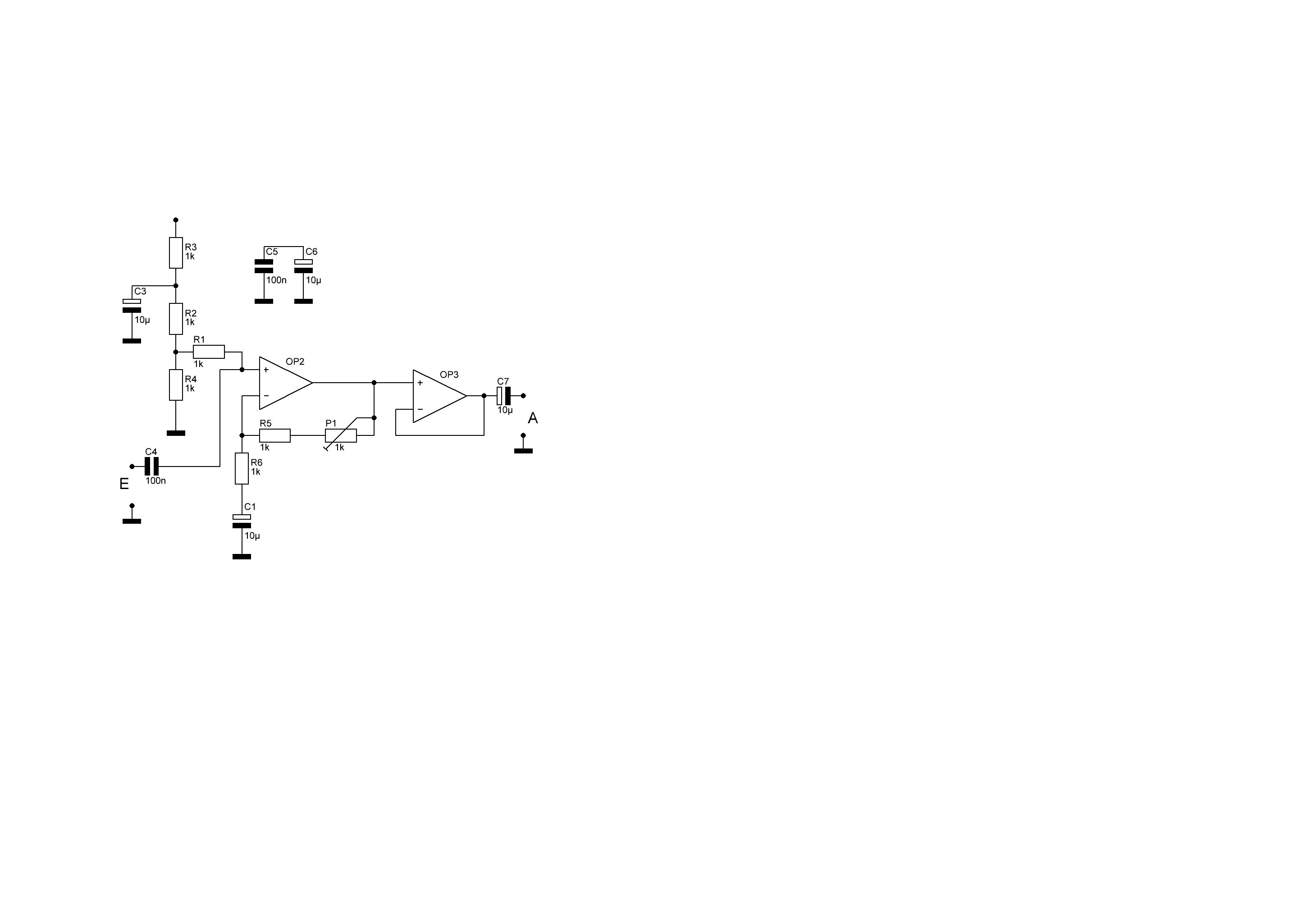

moin!!
so geht´s mit einer betriebsspannung.
der spannungsfolger am ausgang sorgt füe nen niederohmigen ausgang.
r1 ...4 sorgen für ub/2 am + eingang.
wert c.a. 47k ... 100k
der ausgang liegt dann auch auf ub/2 daher c7 zum abtrennen der
gleichspannung.
mfg
R4 verdoppeln damit es Ub/2 wird. R1 verhundertfachen (je nach OPV)
wegen Eingangswiderstand des Verstärkers (wenn der nicht so niedrig sein
soll).
Verstärkung ist zwischen 2 und 3 einstellbar. So gewollt?

da hätte ich passend zu diesem Thema eine Verständnisfrage.
Welchen Zweck erfüllt in diesem Bild der Kondensator C1?
Sehe ich das richtig, dass dieser ein frequenzabhängiger
(Blind)Widerstand ist und mir die Verstärkung beeinflusst? Dann würde
ich meine Wechselspannungssignale (z.B. von einem Mikro)
frequenzabhängig Verstärken oder habe ihr hier einen Denkfehler?
Grüße
Jo
