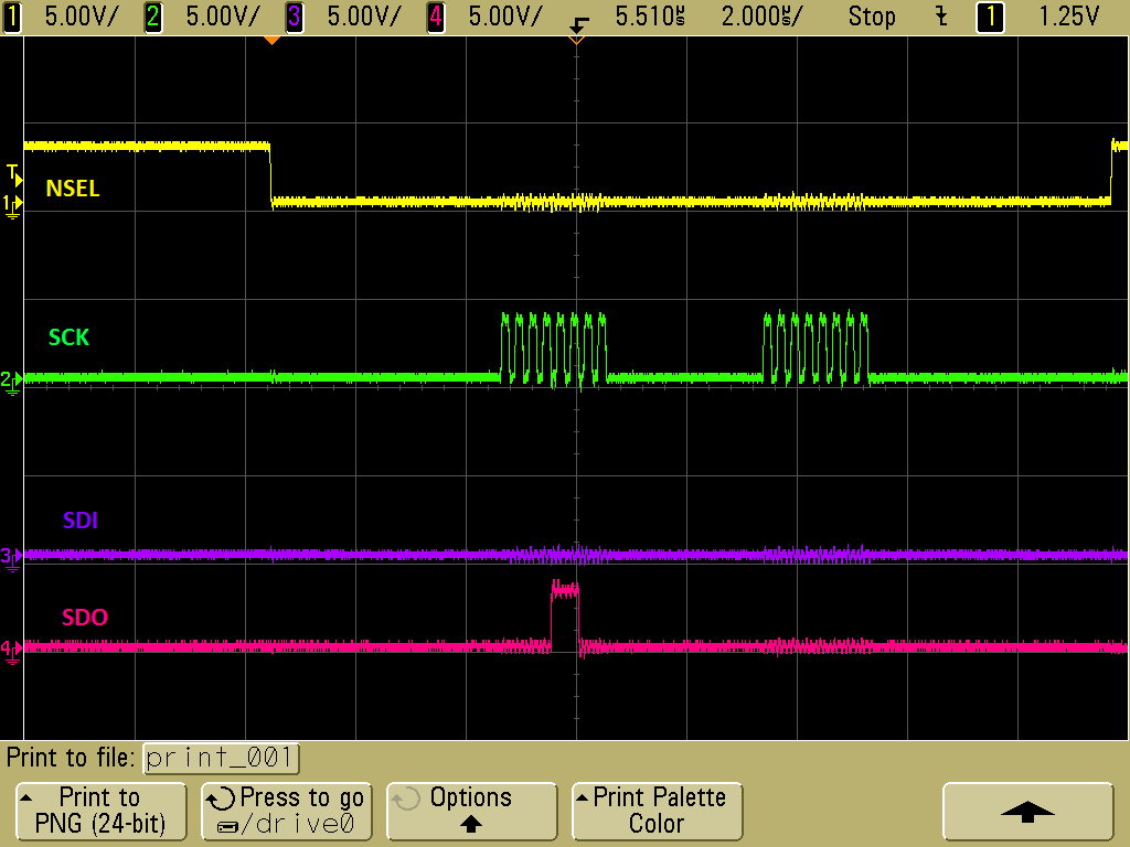

Wer hätte es gedacht, auch ich habe Probleme eine Funkstrecke mit den
Modulen RFM01 und RFM02 aufzubauen. Mir ist bewusst, dass das Thema hier
schon mehr als oft behandelt wurde. Ich habe auch so ziemlich alle

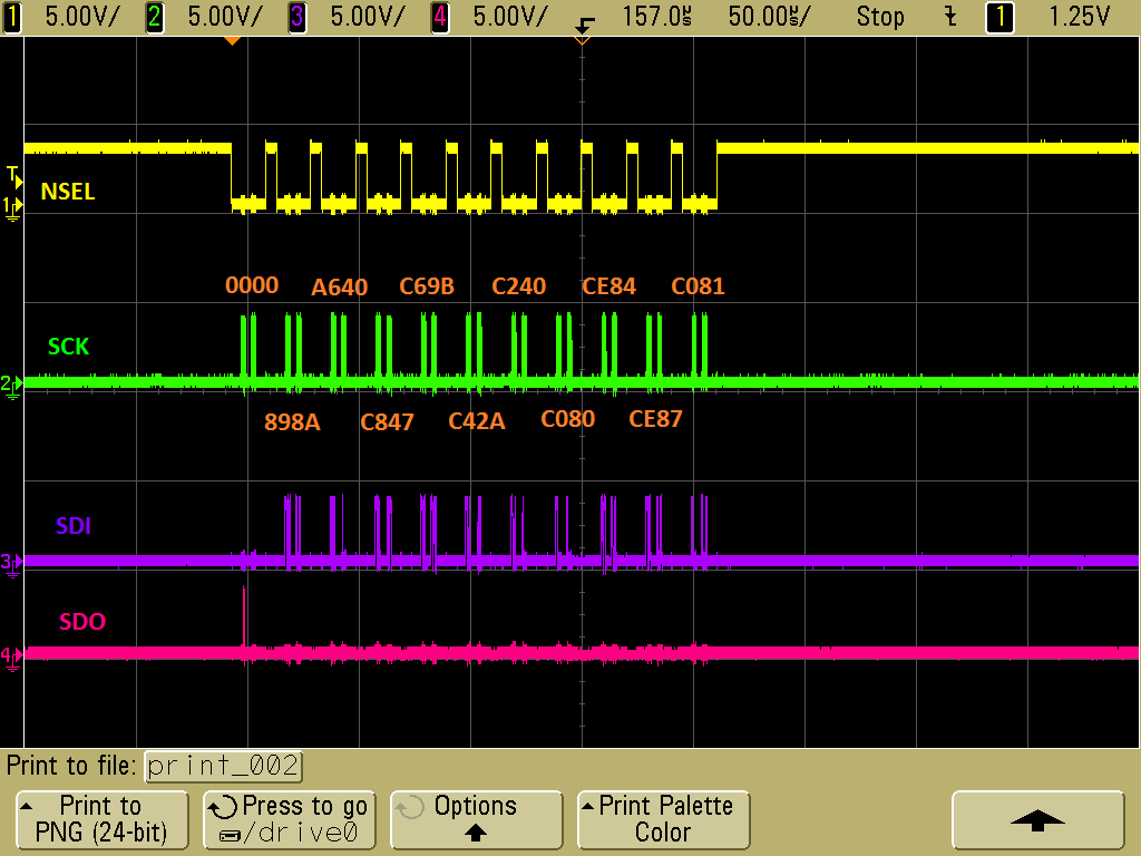

Beiträge dazu gelesen aber komme einfach nicht weiter. Der Empfänger
will einfach nichts empfangen. Dass er defekt ist schliesse ich aus, da
er wie in der Datei "RFM01 status read" zu sehen ist, auf den Befehl
Status read reagiert. Die gesamte Initialisierung des Empfängers ist in

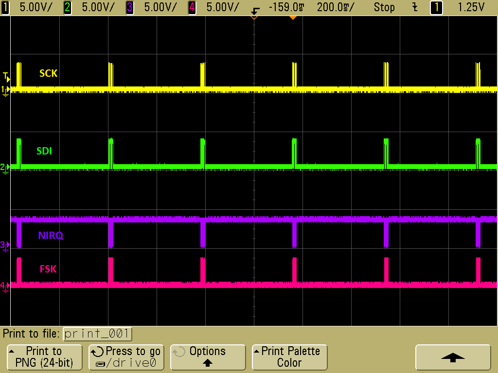

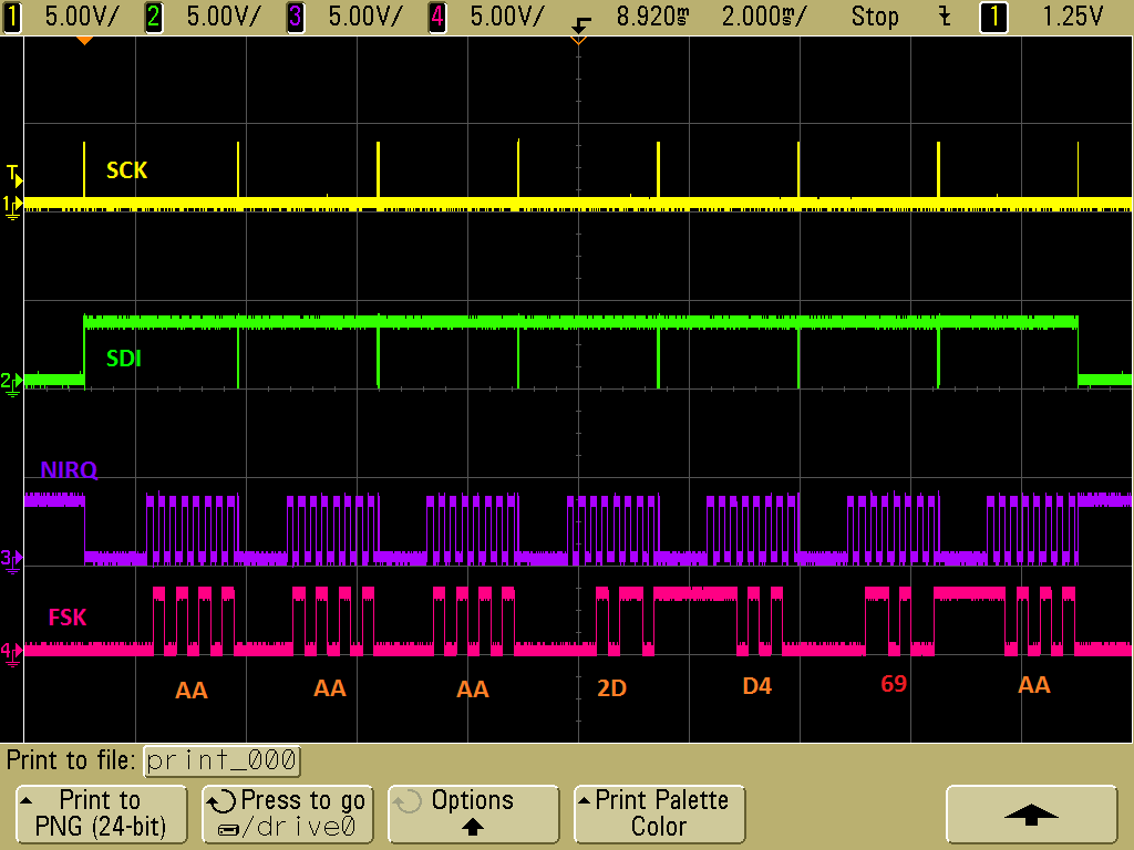

Bild "RFM01 init" zu sehen. Der Sender sendet ca. alle 390ms Daten wie
in Bild "RFM02 übermittlung" zu sehen ist. Die gesendeten Daten sind in
Bild " RFM02 data" zu sehen. Die SPI Kommunikation schliesse ich als
Problem aus.

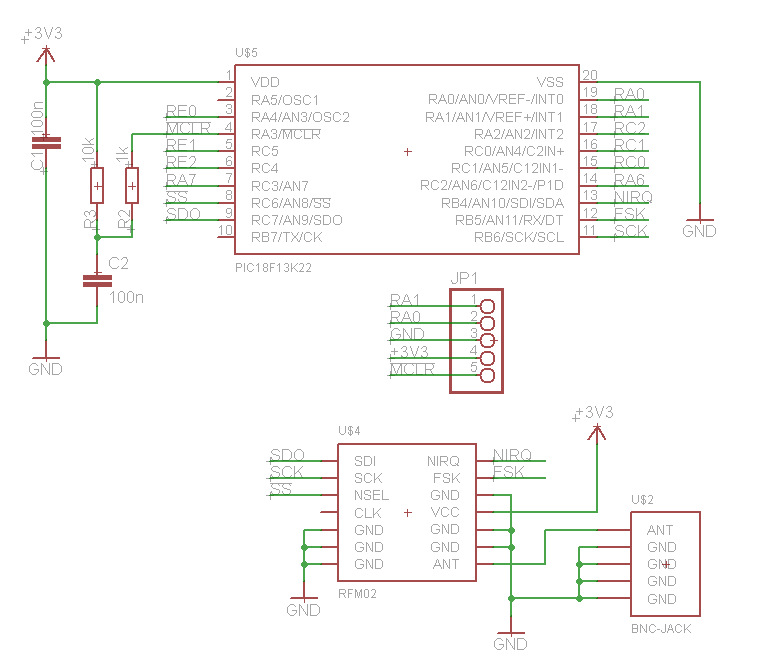

Sender:
void RFM02_INIT(void)     // Funkmodul initialisieren
  spi_init(0xCC,0x00);
  spi_init(0x8B,0x81);
  spi_init(0xA6,0x40);
  spi_init(0xC8,0x23);
  spi_init(0xD0,0x40);
  spi_init(0xC2,0x20);
  spi_init(0xC0,0x01);

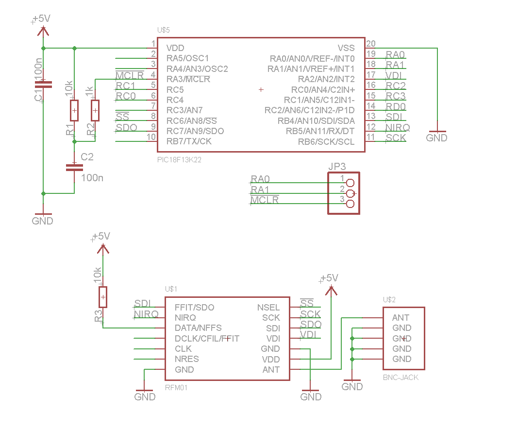

Empfänger:
void RFM01_INIT(void)     // Funkmodul initialisieren
  spi_init(0x00,0x00);  //
  spi_init(0x89,0x8A);  // 433 Band, 134kHz
  spi_init(0xA6,0x40);  // 434 MHz
  spi_init(0xC8,0x47);  // 9,6kbps
  spi_init(0xC6,0x9B);  // AFC setting
  spi_init(0xC4,0x2A);  // Clock recovery manual control, Digital
filter, DQD=4
  spi_init(0xC2,0x40);  // output 1,66MHz
  spi_init(0xC0,0x80);
  spi_init(0xCE,0x84);  // use FIFO
  spi_init(0xCE,0x87);
  spi_init(0xC0,0x81);
Daraufhin bleibt der µC immer in folgender Schleife hängen, da NIRQ
immer high bleibt:
  while (!NIRQ)
  wert=spi_read();
  spi_init(0xCE, 0x84);  // FIFO sync word
  spi_init(0xCE, 0x87);  // FIFO fill und enable

Die Senderoutine ist schon mal falsch. Während der Übertragung müssen
die Daten kontinuierlich ohne Unterbrechung an den RFM02 gesendet
werden, d.h. keine Pausen zwischen den einzelnen Bytes. Hier ein
Beispiel mit der "Halfrate".
von Sascha W. (sascha-w)
hab noch mal das Bild aus dem 1.Post angeschaut, es sind 4.8kBd!
Aber wie Holger schon schreibt, die Daten kommen nicht kontinuierlich.
Du must den Sender 1x Einschalten (0xC039), dann alle Bytes senden und
dann wieder ausschalten (0xC001)!
Sascha
von Marc K. (dergruenekobold)
Oh stimt das hab ich falsch. Werd ich sofort ändern und berichten. Thx
JUHUUUUUUUUUUUUUU erfolg dickes dankeschön. Daran lags. Nun empfängt er
die Daten.
