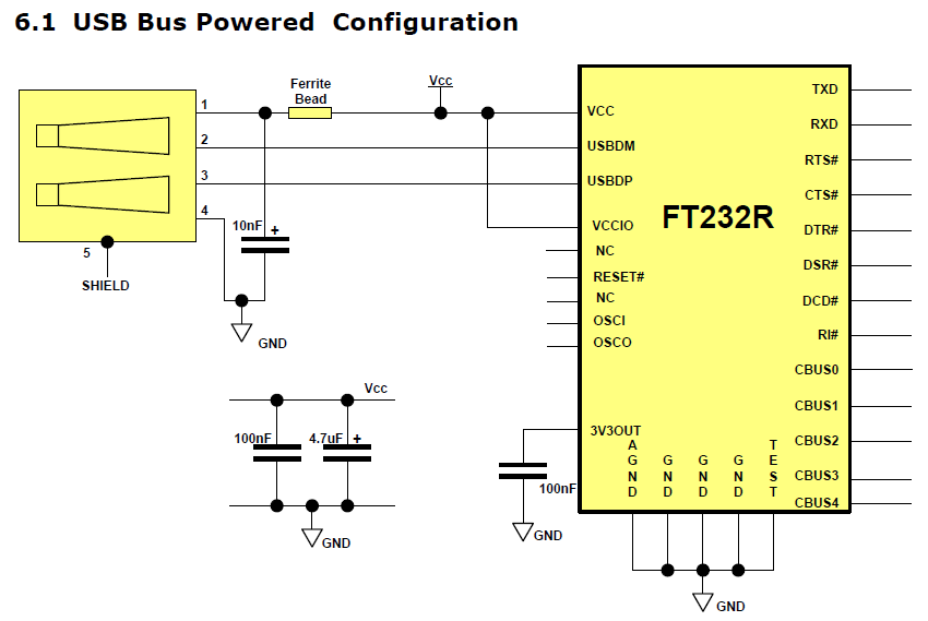

von Daniel (Gast)
Sascha Weber schrieb:
> ?? Masse richtig verbunden ??
> Zeig doch mal einen Schaltplan, und wo du gemessen hast!
Hab grad zum geschätzten 10. Mal überprüft: Ja, die Massen sind korrekt
verbunden. Messen tu ich direkt am RX Pin des µC. Wahlweise verbinde ich
diesen mit dem TX des µC oder mit dem TX des FT232.
Bei Eagle hab ich den FT232R nicht gefunden, ich habe ihn aber nach der
"USB Bus Powered Configuration" (siehe Anhang) angeschlossen.
Die Masse geht statisch zum Mikrocontroller, alle anderen Verbindungen
stecke ich mit solchen "Pinleitungen".
