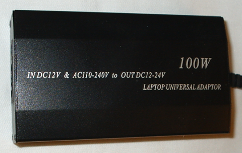

Klaus schrieb:
> Universal Notebook Netzteil mit KFZ-Eingang, < 20€ in der Bucht
Aber bitte vorher öffnen und den einen Transistor noch an das Kühlblech
festschrauben, falls man es doch mal mit 230 V betreiben möchte...
Gast #2627754
Hier mal so ein Teil. Ich verwende die sowohl an 230V als auch an am 12V
Akku, mal mit 12V mal mit 24V am Ausgang. Wo finde ich da den einen
Transistor, den du meinst?
MfG Klaus
Gast #2627767
Genau diese Ausführung meine ich.
Seitenteile aufschrauben, dann kannst Du die Innereien herausziehen
(Leiterplatte in Nut geführt). Es ist der Leistungstransistor im 230 V
Bereich, welcher nicht am Alukühlblech verschraubt ist. Ev. muß der
Transistor erst mal ausgelötet werden, um ihn ohne mech. Spannung
festzuschrauben.
Gast #2627792
Ich hab an diesem 2 Netbooks via Y-Kabel, das funktioniert seit einem
knappen Jahr ohne Probleme an 230V. Ich werd das nicht aufschrauben. If
it ain't broke, don't fix it.
MfG Klaus
Gast #2627805
Ja die Angst ist immer mit dabei, daß es nach dem Zusammenschrauben
"kabuuum" macht.  :)
Aber vllt. war vor einem Jahr der kleine Junge mit seinen Schrauben noch
beim Hersteller auf Dschunke 13 beschäftigt. Die 2 Teile hier sind vor 3
Monaten eingereist.
Gast #2627840
Aber zurück zur Anfangsfrage: billiger und einfacher bekommt man IMHO
geregelte 12 bis 24V nicht aus einem 12V Akku (und 5V sind auch noch
free dabei).
MfG Klaus

Wie sind diese Laptop-Adapter i.d.r aufgebaut? (Also nicht den oben
genannten, sondern die üblichen KFZ Notebookadapter)
#2628580
Tja, diese Teile kenne ich auch noch. Das sind natürlich weder
Buck+Bosst noch Sepic. Es sind Stepup-Wandler.
die Teile , die ich kenne machem am Ausgang aber minimal 15V aus
der variablen Eingangsspannung <15V.
Zudem werden diese Biester richtig heiss.  Das spricht für einen
saumässigen Wirkungsgrad.
Wenn es dann also ein Wandler sein soll, kann ich das ELV Teil
Universal-Step-up / Step-down-Spannungswandler USW 525,
Komplettbausatz
Artikel-Nr.: 68-06 63 57
Der Spannungswandler liefert eine einstellbare, stabilisierte
Ausgangsspannung zwischen 4V und 25V mit bis zu 5A Strombelastbarkeit
bei einem Eingangsspannungsbereich von 7V bis 25V.
zu 45€ empfehlen. Es läuft bei mir seit vielen Jahren absolut perfekt
und gab mir seinerzeit die gewünschte Flexibiltät für meinen
12 Volt Haushalt (also nicht KFZ Boardnetz oder sowas).
Verwendung findet bei mir aber hauptsächlich als Stepup für
12 zu 18V für Laptop. Im gegensatz zu diesen Billigwandlern wird
es allerdings nur Lauwarm (zum Baden zu kalt).
