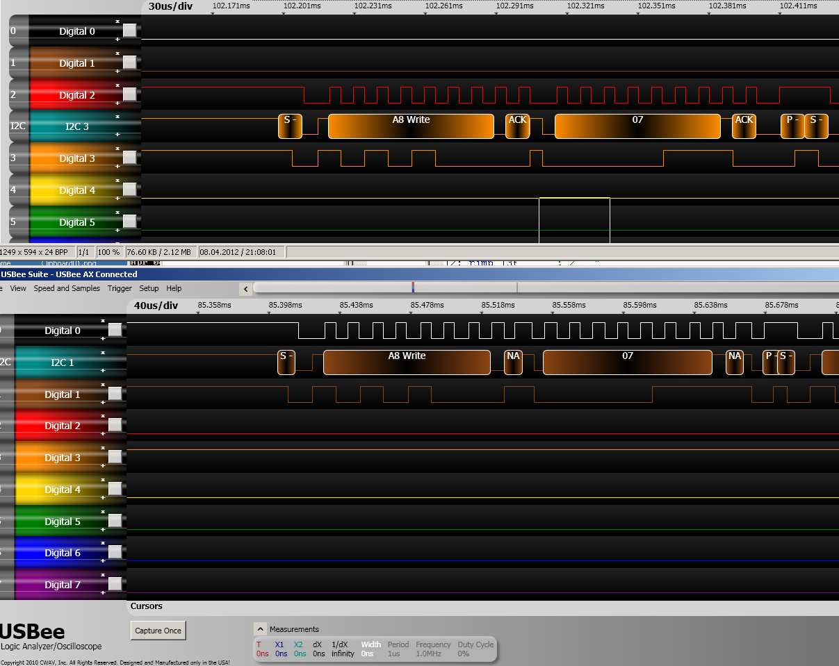

Ich hab einen beschleunigungssensor mit I2C an einen arduino angehängt,
mit der wire library. Hardware I2C. Geht bestens. Dann hab ich dasselbe
mit peter fleury's software I2C (i2cmaster.h und i2cmaster.s) auf einen
atmega168 probiert. Geht nicht. Immer nur nack's.
Die signale hab ich mit meinem DSO aufgezeichnet. Oben die
funktionierende arduino variante, unten die bitbang variante. Was ist da
anders ?
Hilfe !

> Dass man es bei I2C so genau nehmen muss, ist mir neu, aber lasse mich
> gerne eines Besseren belehren.
Eigentlich gibt es viel Spielraum im Timing. Trotzdem habe ich mal einen
Master in Händen gehabt, bei dem vereinzelte Slaves NACK geliefert
haben. Die Data Hold Time mit 0n wurde von ihm voll ausgereizt. Es kann
natürlich auch am Slave gelegen haben - aber mit einem anderen
Masterchip gab es nie Probleme.
Das sieht zwar bei dem Bild des TO auch so aus, allerdings ist die
Auflösung zu ungenau und von einem Logikanalyzer aufgenommen. Da gehen
solche Feinheiten verloren.
